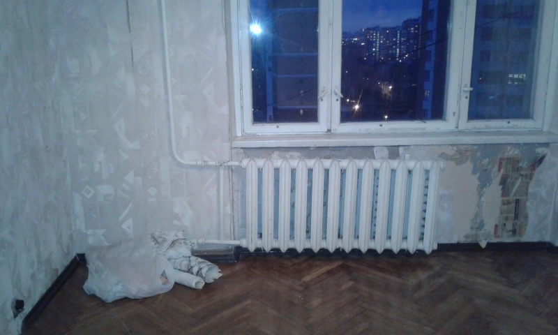

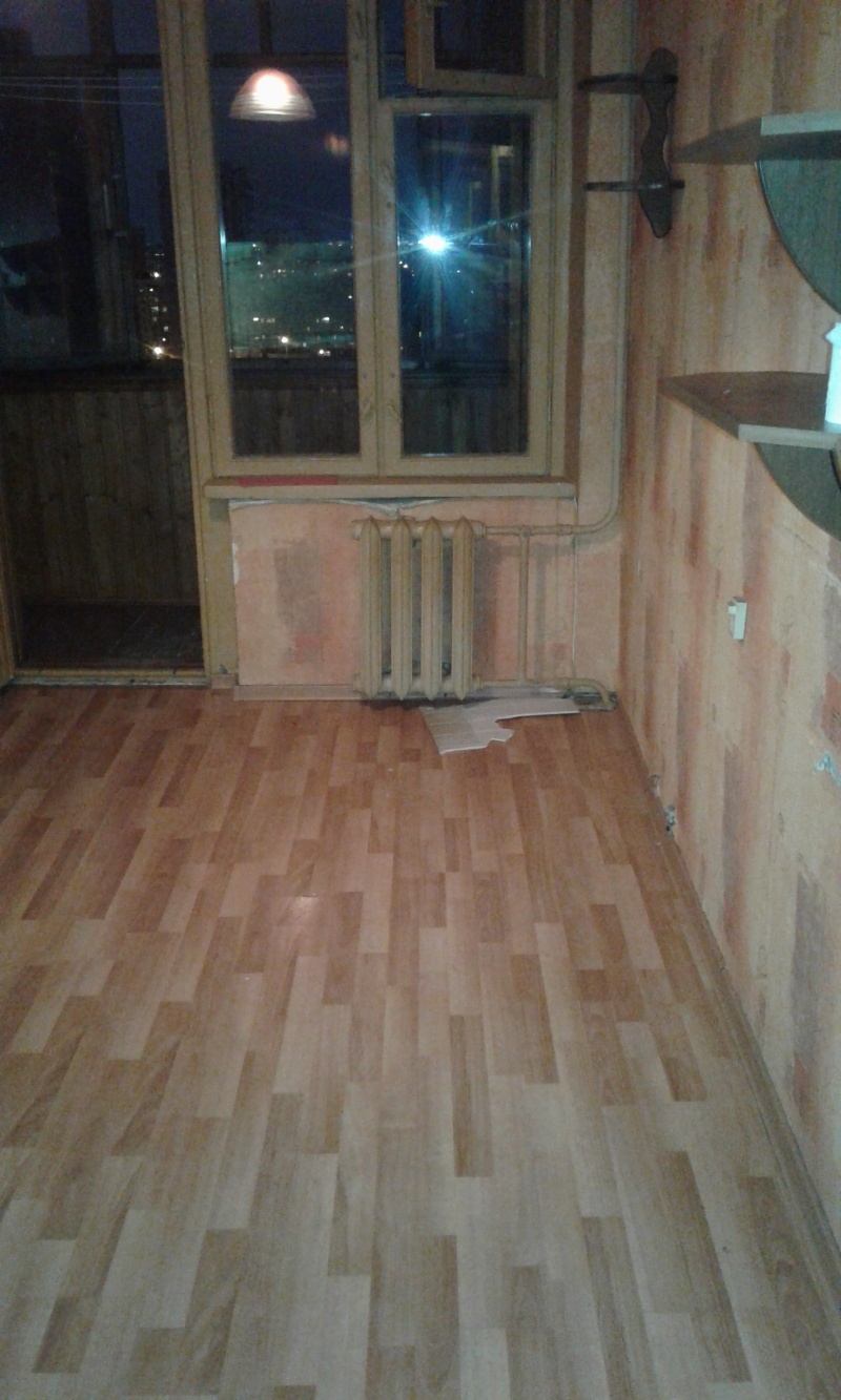

В нашей переделке однакамнатная квартира 34кв.м. в не очень хорошем состоянии

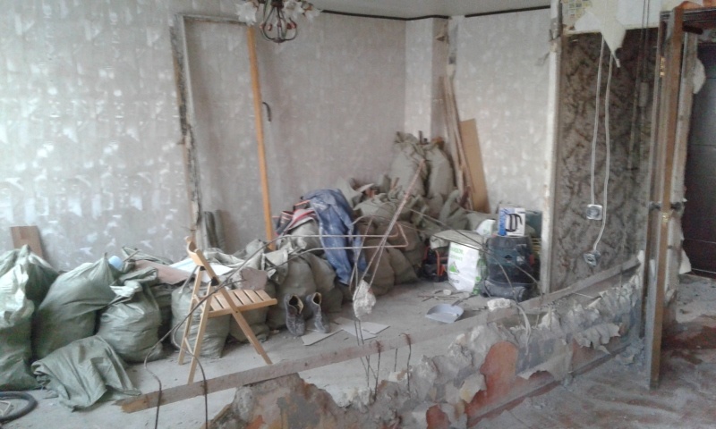

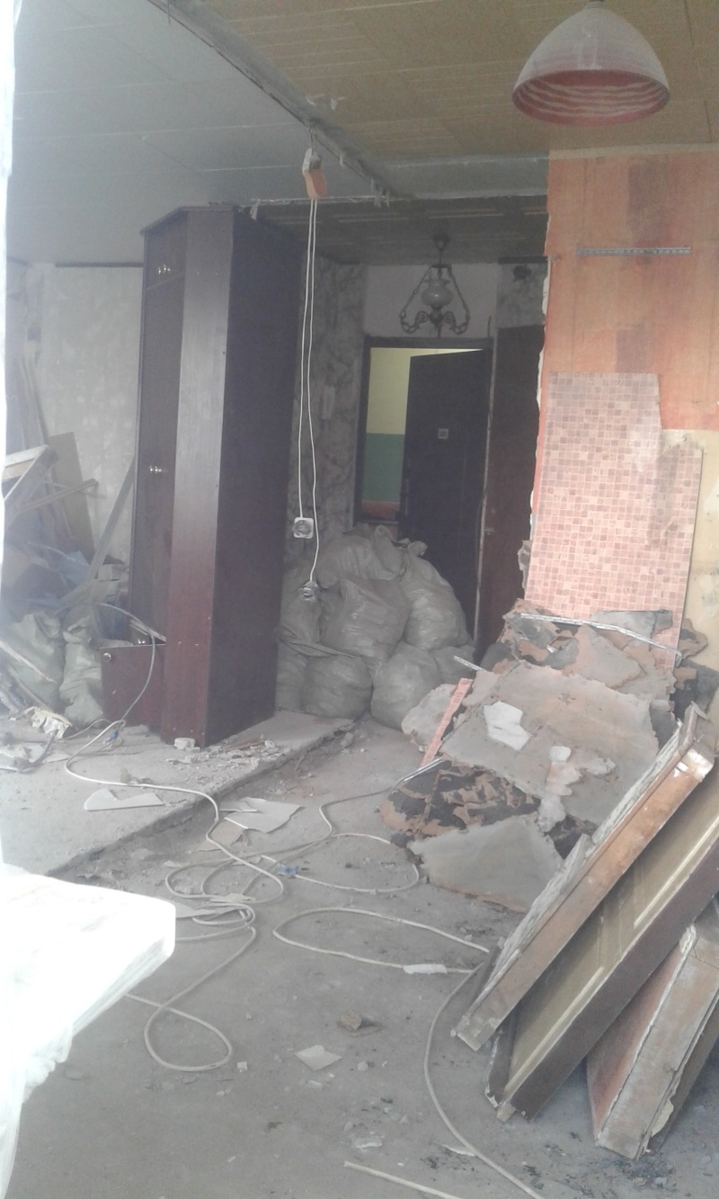

начинаем демонтаж, сносим перегородку между кухней и комнатой (держалась на честном слове)

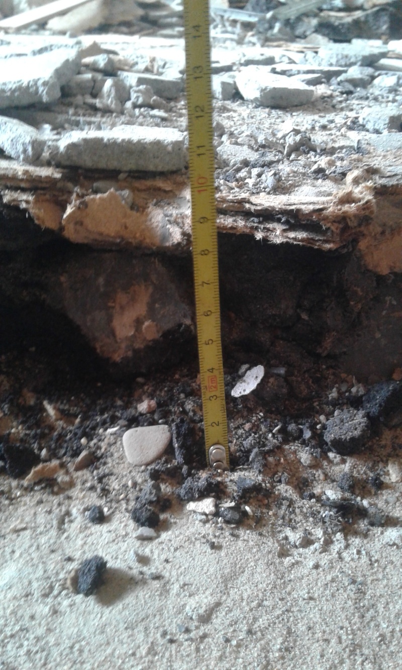

Очищаем пол от «стяжки» (песок, асфальт, оргалит покрытый битумом и наливайка в среднем 8-10см!)

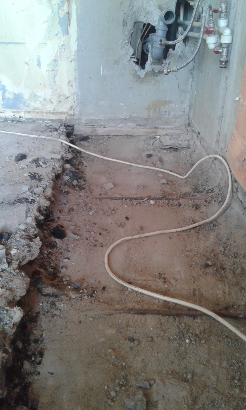

На полу обнаружили электропроводку квартиры соседей!

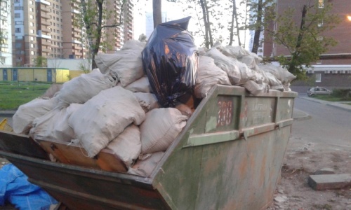

Демонтаж завершен, мусора набралось на контейнер и газель

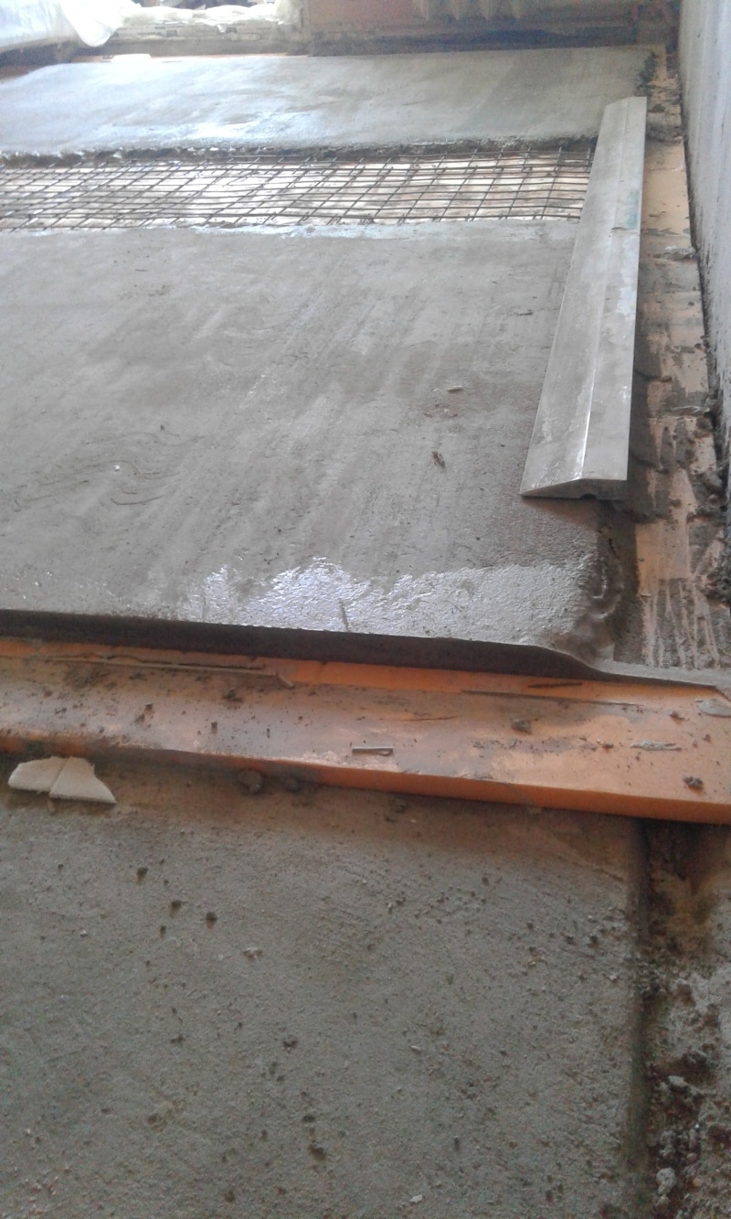

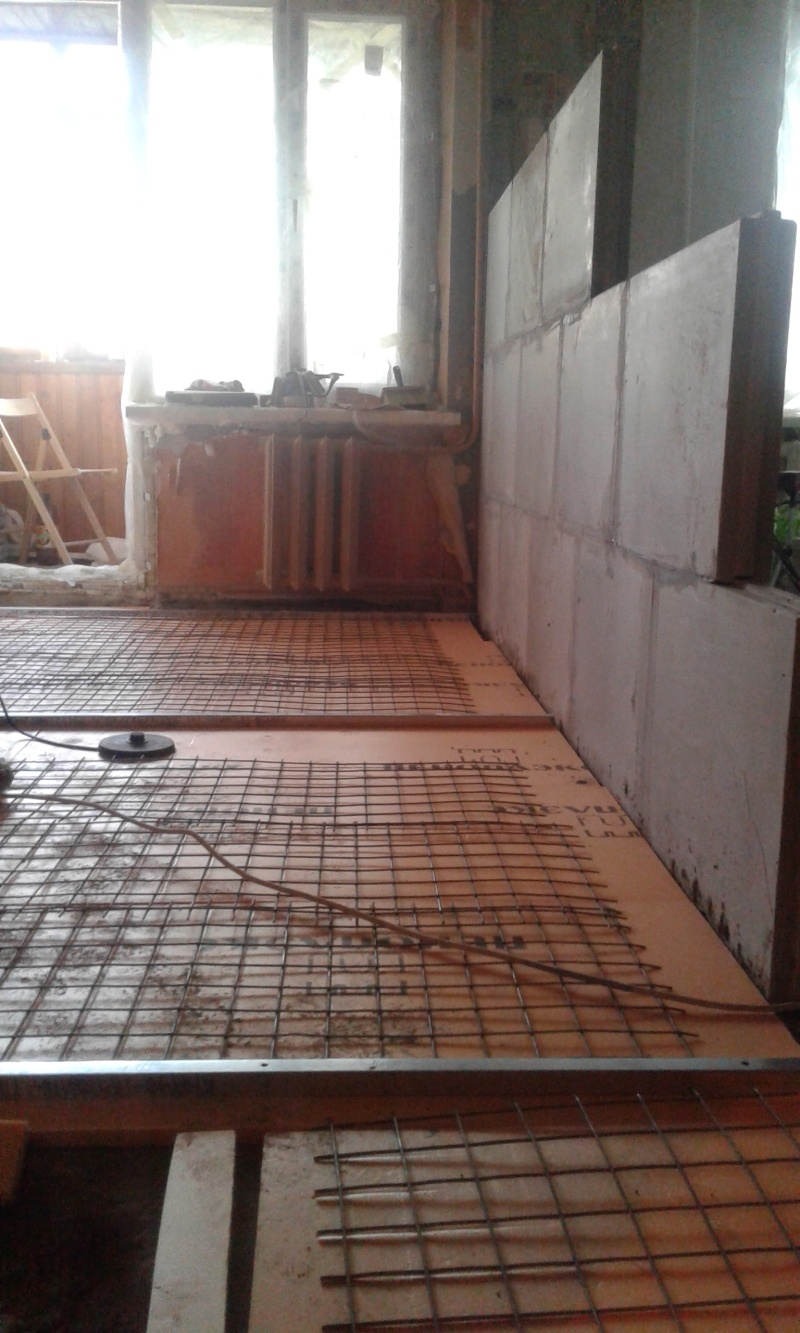

Приступаем к заливке пола, выравнивающий слой, пеноплекс, армированная стяжка

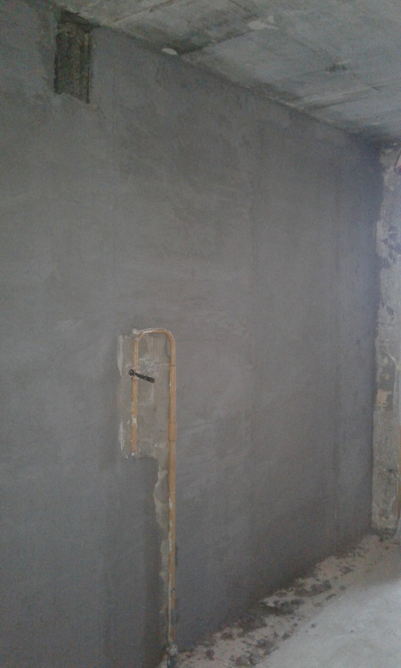

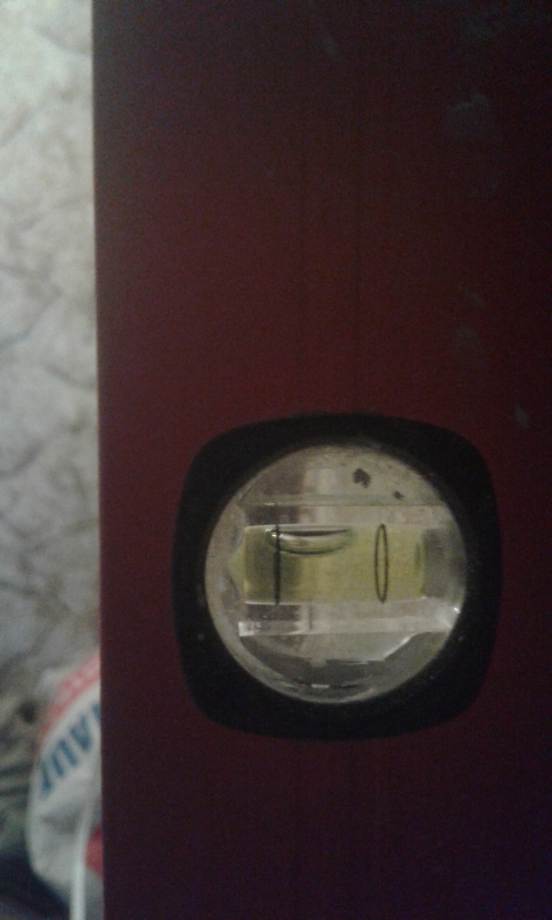

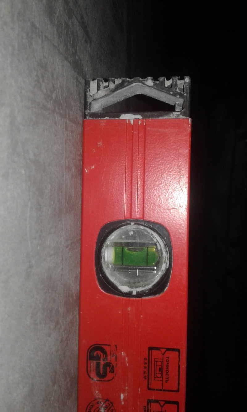

Уровень стен до штукатурки

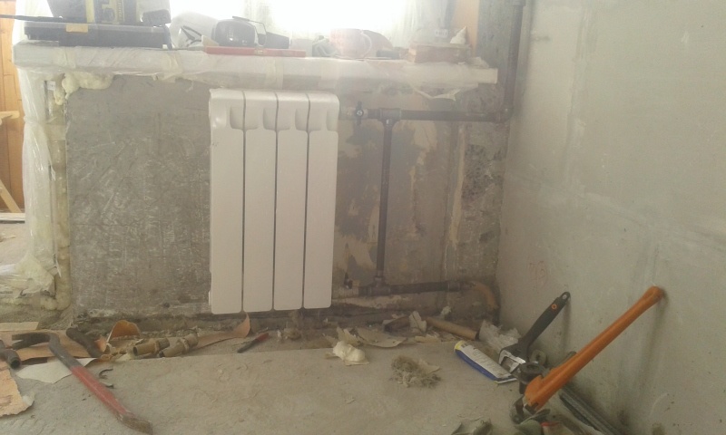

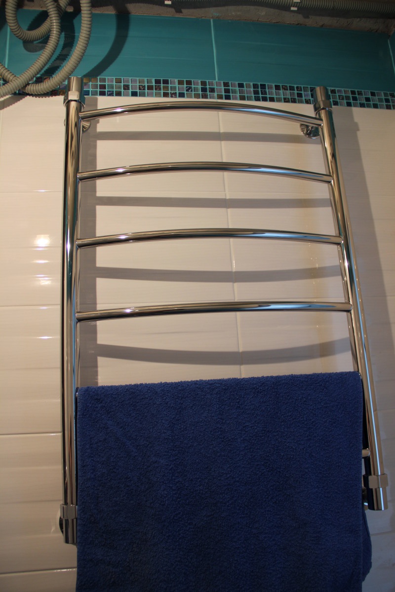

Меняем чугунный радиатор на биметалический

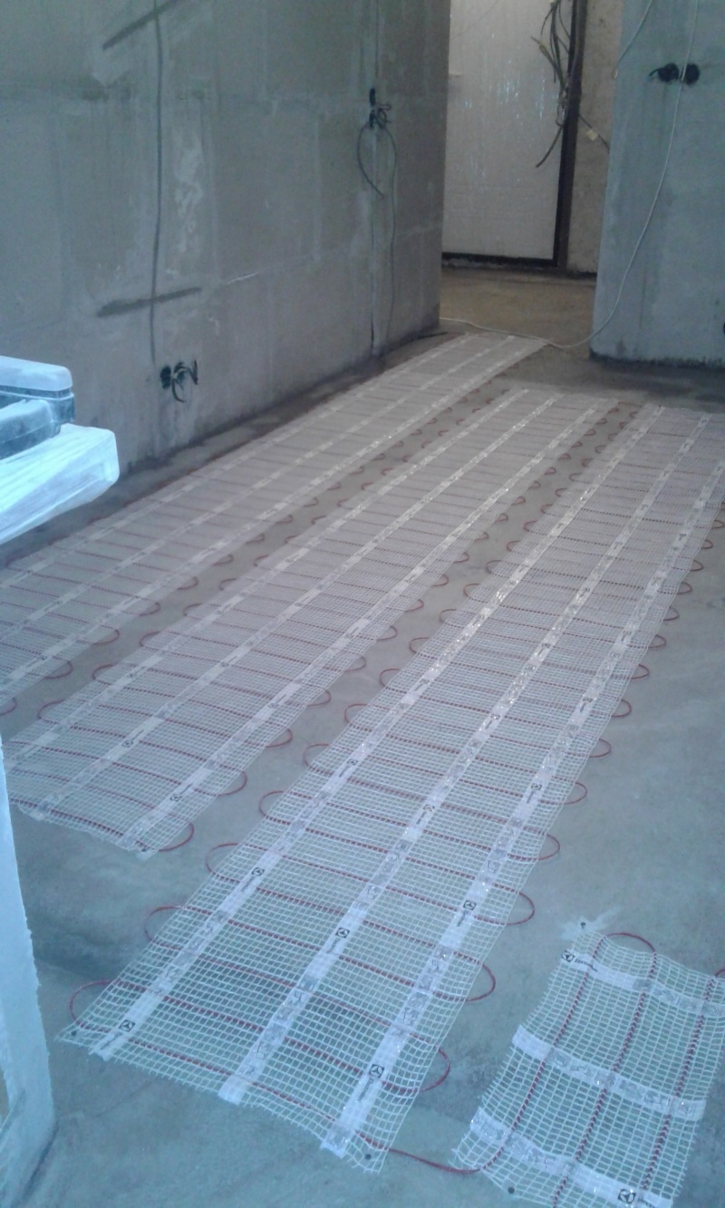

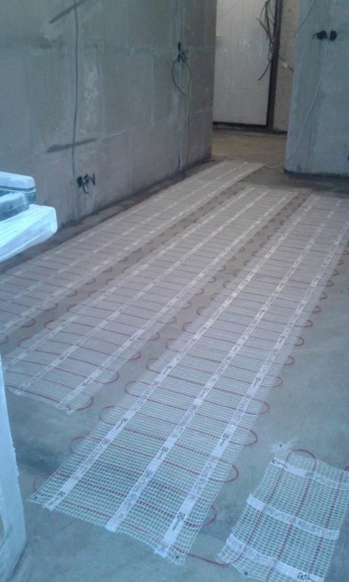

Раскладка теплого пола (будет две независымые зоны нагрева, прихожая и кухня)

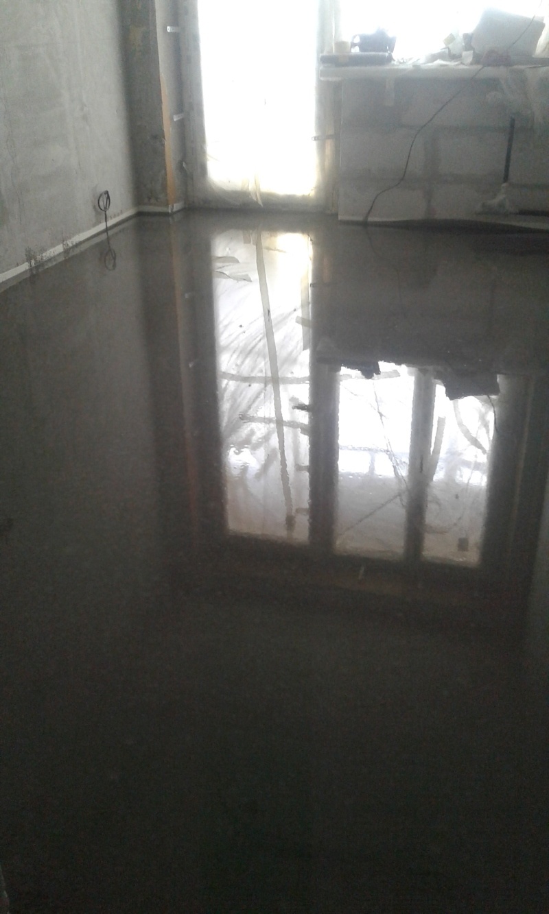

Заливаем самонивелирующую смесь

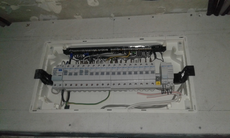

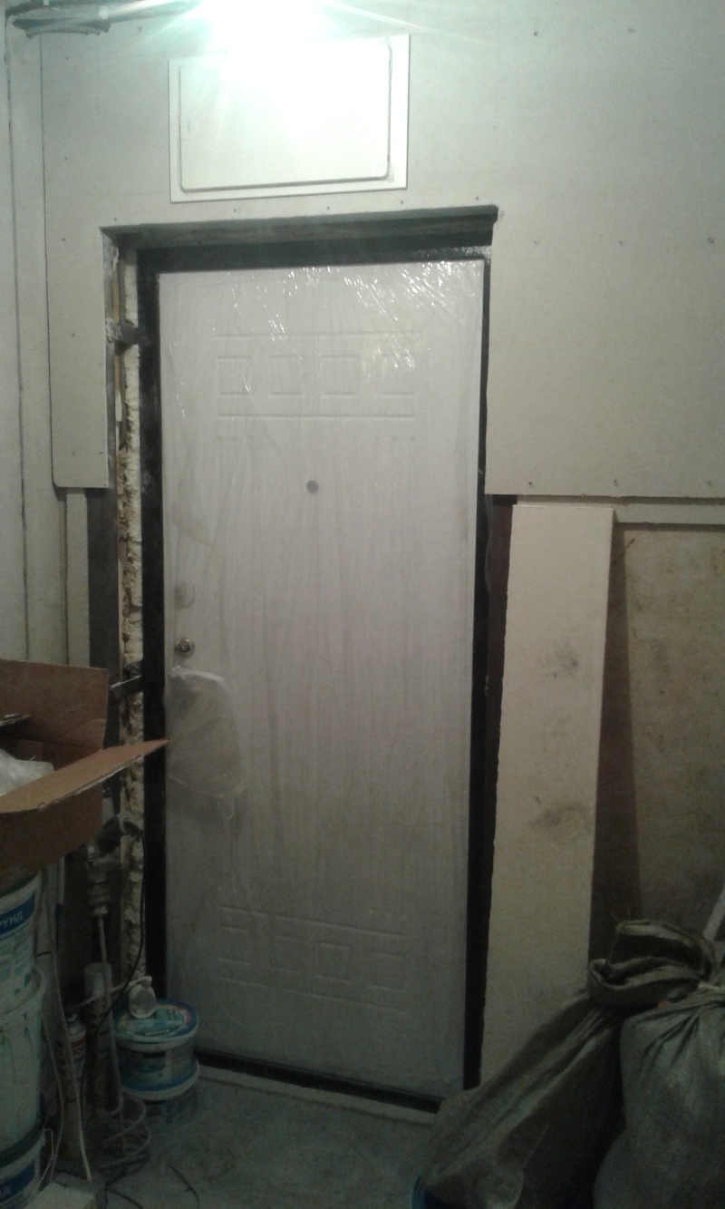

Монтаж электрощита (т.к. места в коридоре мало, щит расположили прямо над входной дверью
Обшивка дверного проема ГВЛ

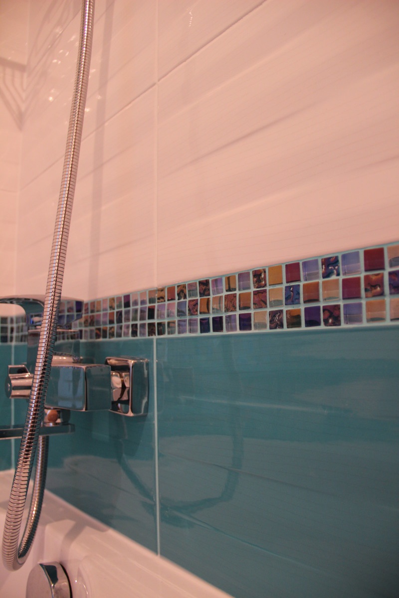

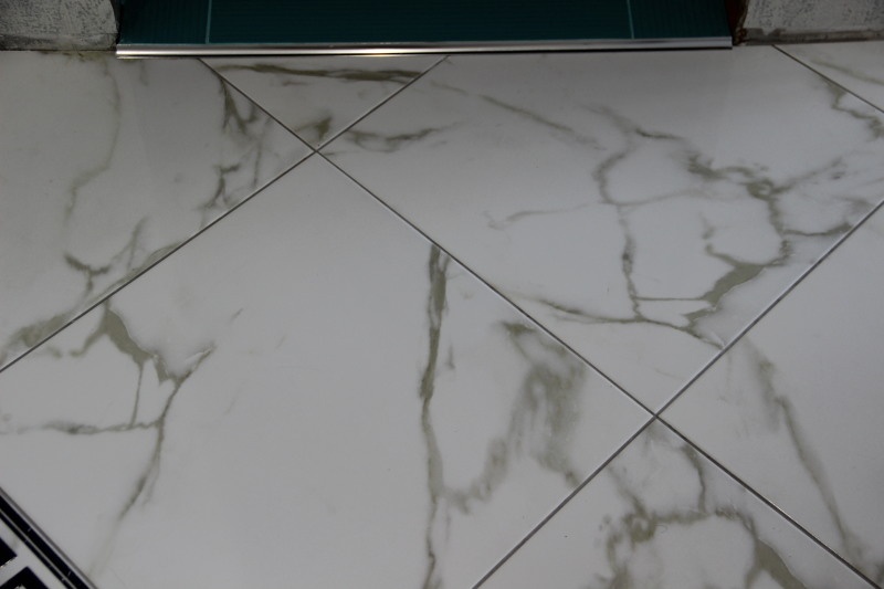

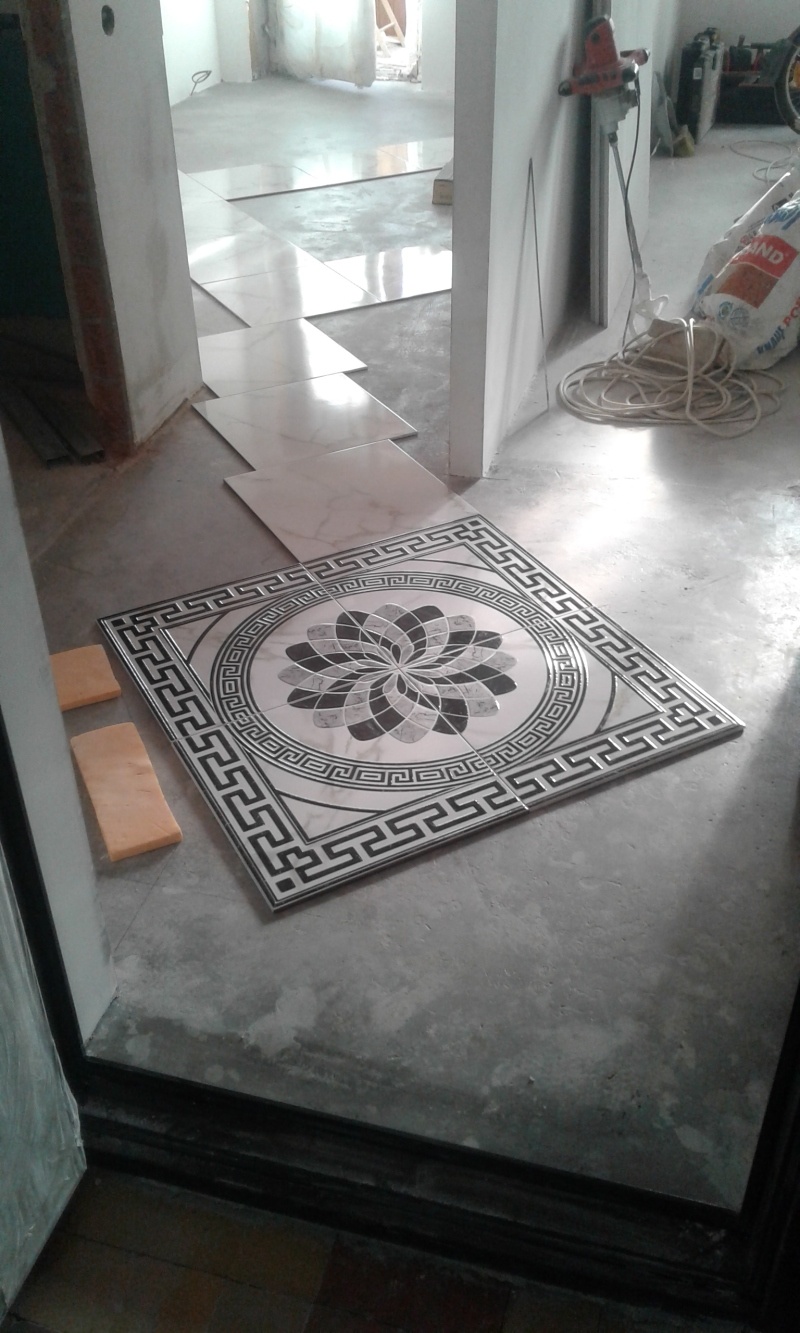

Стены зашпаклеваны начинаем укладку плитки

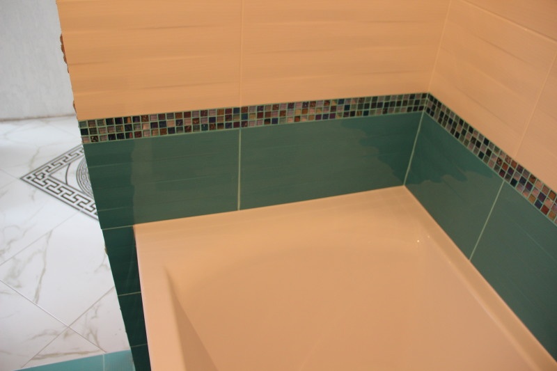

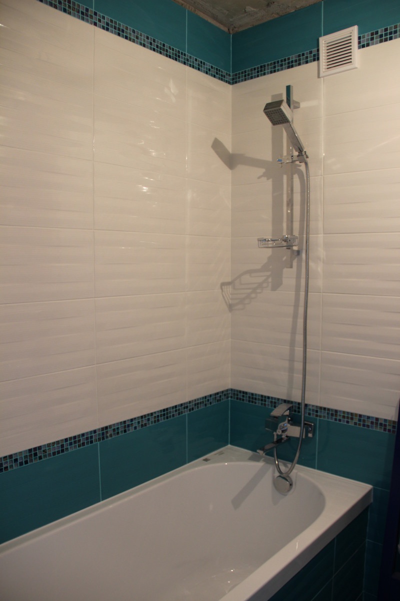

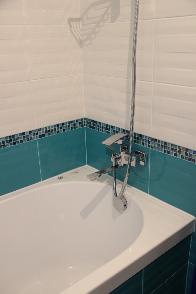

Укладка плитки в санузле
Продолжение во
Там нужно еще посмотреть детали схемы электроснабжения квартиры.
На обьекте которым сейчас занимаемся в щитке будут УЗО по группам и дифавтоматы и импульсные реле, реле времени, отдельный щит слаботочки и прочие «плюшки» которые так нравятся продвинутым электрикам))) Но это совсем другой бюджет!
А вот что было в щитке, рубильник и пара автоматов 16А один из которых основательно подгорел!
