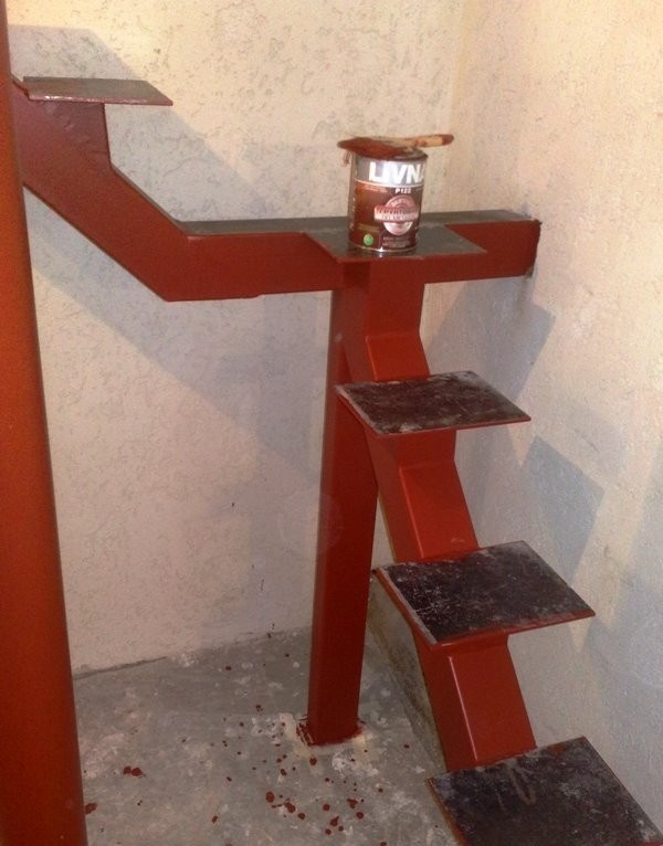

Купил квадратную трубу на металобазе , там же нарубили на гильотине площадки под ступени , подпорки под площадки резал из той же трубы , долго считал-рисовал , варил . И вот что сварил
Швы конечно корявые , но ведь есть болгарка и автомобильная шпаклевка
Отгрунтовал
базовый серый цвет
Потом "краска в горошек " , прямо из балончика ошметки летят

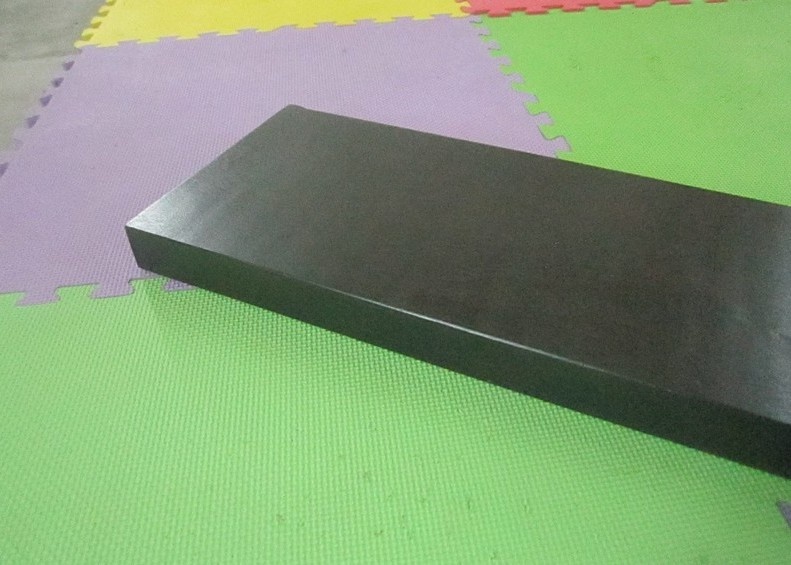

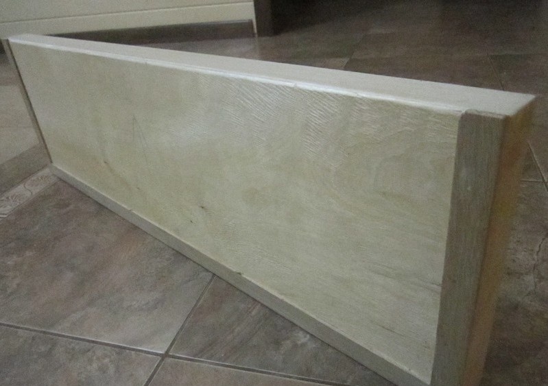

Дальше ступени . Собрал обрезки ДСП и прикупил самой дешевой фанеры , в магазине долго копался , выбирал что бы хотя бы с одной стороны без сучков .

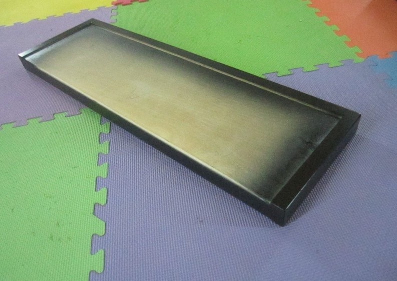

Склеил вот такой пирог - фанера сверху-снизу ,посередине два дсп , причем кусками
Сверху из той же фанеры приклеил буртик и заклеил шпоном торцы
покрасил черной краской и сверху лаком

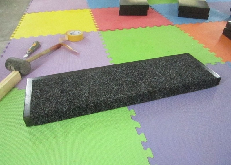

Купил ковролин и на контактный клей приклеил , клей на загибах держал не очень , поэтому нижний край прихватил степлером , благо скоб не видно в шерсти
Дальше все просто . Каждую ступеньку посадил на 4 "глухаря" и жидкие гвозди что бы не скрипели .
Почему именно так ? Сколько не видел деревянных лестниц , везде на них потом кладут ковры или делают накладки на ступеньки из того же ковролина . Нах я себе буду жизнь усложнять . Ковролин потом если износится переклеить можно будет за полдня .
