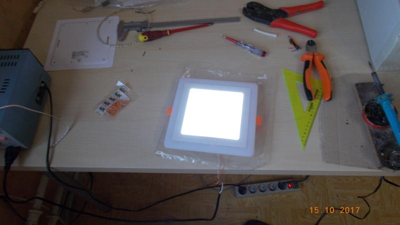

В этой статье вы увидите, что они весьма и весьма ремонтопригодны, и даже более того, вы можете переделать их по своему вкусу, например поменять цвет, если желаемого в продаже не нашлось. Началось всё с того, что решил я в ванной сделать какое-нибудь релаксирующее освещение, помимо основного, чтобы приятнее было валяться в гидромассажке. На рынке мне очень понравились двухцветные светильники от Leek, я люблю холодный свет, а ещё у них красивый синий ободок.
На фото включен ободок и центр одновременно.
Ободок на самом деле строго синий, это цифромыльница дурит.
К сожалению, обнаружились недостатки:
- Он подключается только двумя проводами. Логика переключения находится в комбинированном драйвере, и режимы переключаются путем прерывания подачи питания (синий->белый->всё вместе. Вы не можете разделить основную часть и подсветку, и управлять ими отдельно. Поскольку я хочу собрать умный дом, мне это никак не подходило.
- Мощность 12Вт — это весьма большая мощность для светодиода, эквивалент 100Вт лампочки накаливания. Я попробовал этот светильник привесить к потолку своей ванной (175 х 175 см),, его одного оказалось достаточно. Но один он одиноко смотрится, а несколько таких будет уже слишком.

Проводим тестирование почти готового изделия и с помощью источника 12В убеждаемся, что всё работает.
Всё-таки теория и привычка говорят, что нехорошо включать светодиоды вообще без ограничителя тока. Поэтому я всё-таки установил на подсветку резисторы 10 Ом 1 Вт. Заодно «прижал» её чуть-чуть по мощности, она не должна быть яркой и раздражающей. Резистор заизолировал термоусадкой.
Совет: всё-таки надо было оставить разъемы. Да, на потолке к питающим кабелям их всё равно надо как-то присоединять, но это гораздо удобнее, чем подвешивать светильник на временном крючке
Убеждаемся ещё раз в работоспособности готового светильника. Разница в силе светового потока хорошо заметна на моём дешевом фотоаппарате, матрица не засвечивается, цвет получается ровный. Глазом он выглядит так же.
