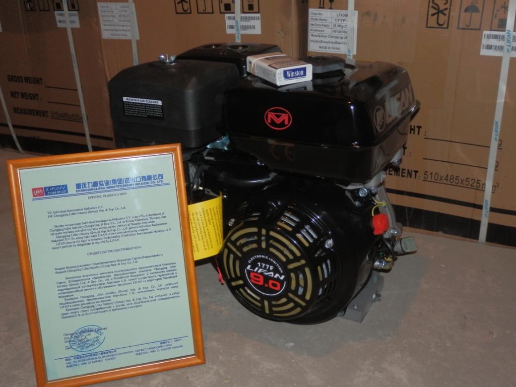

Александр подскажи откуда прибавка мощности у Двигателя LIFAN 168F-2 (6.5л.с / 4.8кВт)) в сравнении с LIFAN 168F (5.5л.с / 4.0кВт).
Эти параметры вроде одинаковы (Диаметр цилиндра: 68 мм Ход поршня: 54 мм Рабочий объем: 196 см3).
Спасибо.
marsella
Здравствуйте Александр.
При "разбирательствах" выяснилось что единственная разница в моторах - поршни. У 168F-2 вес поршня на 7гр. легче чем у 168F. Остальное всё одинаковое. Предположительно, разница в мощности из-за этого.
С уважением Александр.
arhont
Отлично! Рад был Вам помочь. Удачной эксплуатации.
Dgippo1, а может и просто наклейка другая.. Врятли кетайчеги на эти моторы ставят разные коленвалы, распредвалы, головки, карбюраторы.. Единственное что нашли - разница в весе поршней.
В остальном вы правы.. надо мерять ВСЁ, даже мощность на стенде.. Но, увы, такой возможности нет.
Александр.
Поршень и шатун у этих двигателей одинаковые,различны только коленвал и главный жиклер в карбюраторе.
ЗЫ: Замечено что двигатель 5,5 л.с. работает немного мягче чем 6,5 л.с.
ну... как то не понимаю... еслиразные КВ(я так понимаю разный ход поршня) то при одинаковых картере и поршне и шатуне, если принять за базу вариант с длинным ходом, то в случае короткого хода поршень будет не доходить до верха гильзы на величину разницы 54мм-45мм=9мм/2=4,5мм , а это значит уменьшение степени сжатия до недопустимых значений.....
В случае уже выше упомянутых ВАГовских движков блок, головка ,шатуны одинаковы. разница в КВ (ход поршня), и в так называемой компрессионной высоте поршня.
