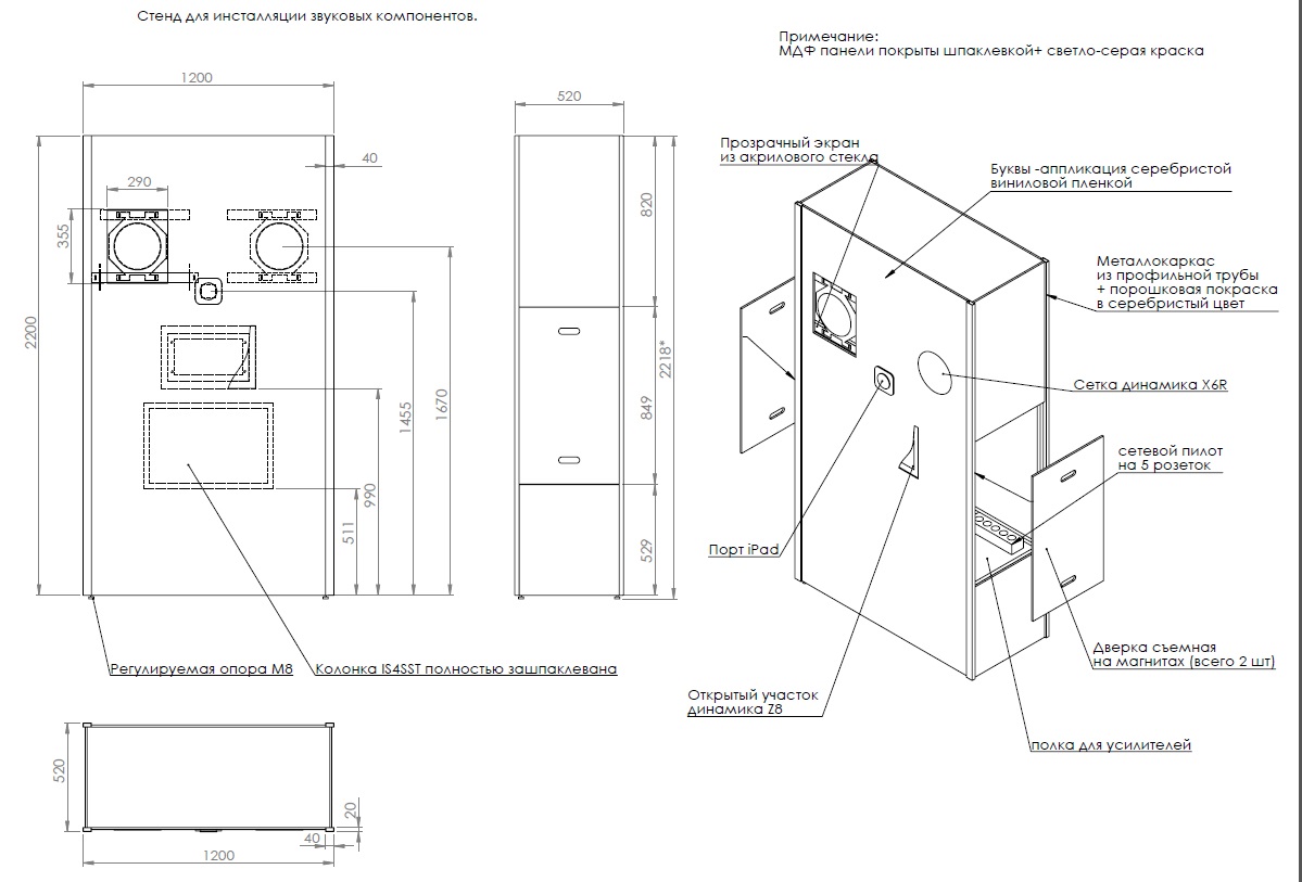

Заказ с прошлого года: стенд для демонстрации архитектурных акустических систем.
Получено краткое задание от заказчика:
Далее прорисовка конструктором пространственной рамы и компоновки аппаратуры:

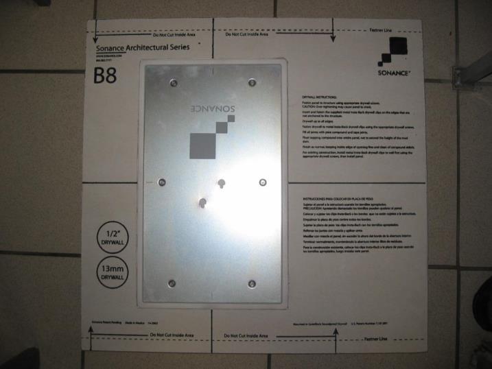

Вот такой скрытый динамик полностью зашпаклевывается слоем 2-3мм и при этом музыка отлично играет..

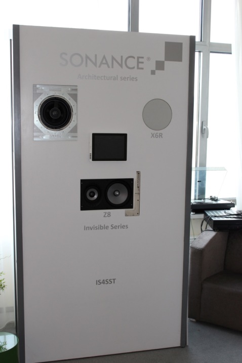

Готовый стенд, дверцы сбоку на магнитах - удобный доступ к аудио аппаратуре.

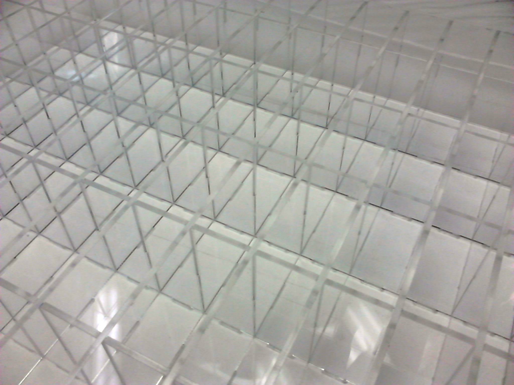

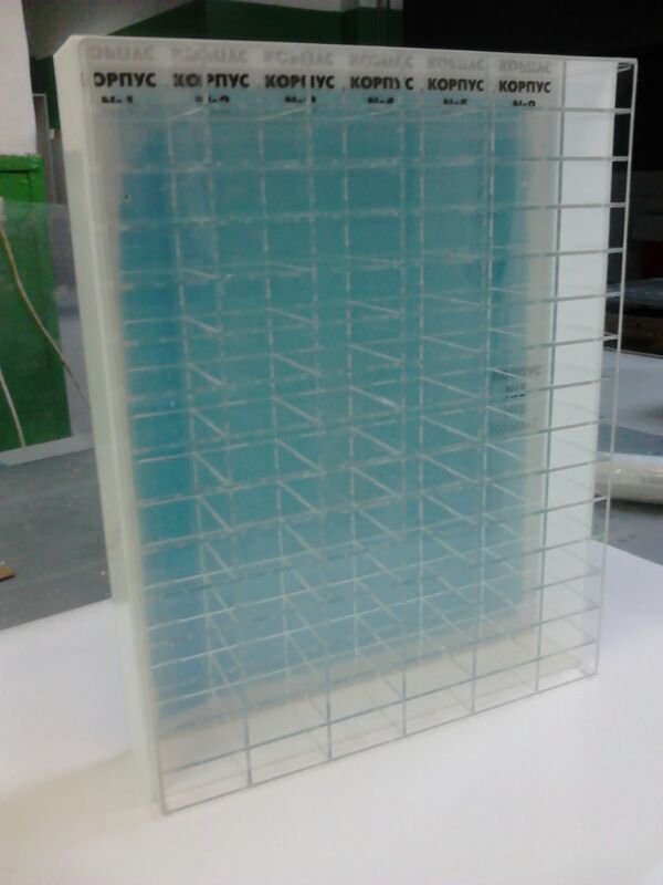

Ячейки для карточек (дом отдыха).
Материал акрил прозрачный 3мм и акрил белый 5мм, фрезерная резка, склейка дихлорэтаном.
