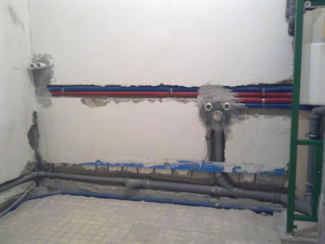

Отличные профессионалы! Могу рекомендовать. Развели всю сантехнику (7 точек), сделали сантех короб за один день по очень адекватной цене. Все четко, быстро, аккуратно, профессионально. Все бы так работали! Удачи!

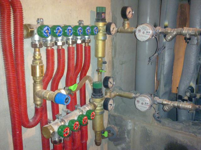

дом 180 кв.м. радиаторное отопление Kermi с нижней подводкой.Коллекторно-лучевая схема трубой Oventrop.
12 точек водопровода в двух санузлах.Oventrop на пресс-фитингах
два контура теплого пола Oventrop c использованием регулировки Unibox.
Обвязка котла Hermann со встроенным бойлером на 60 литров,с использованием медной трубы на мягкой пайке.

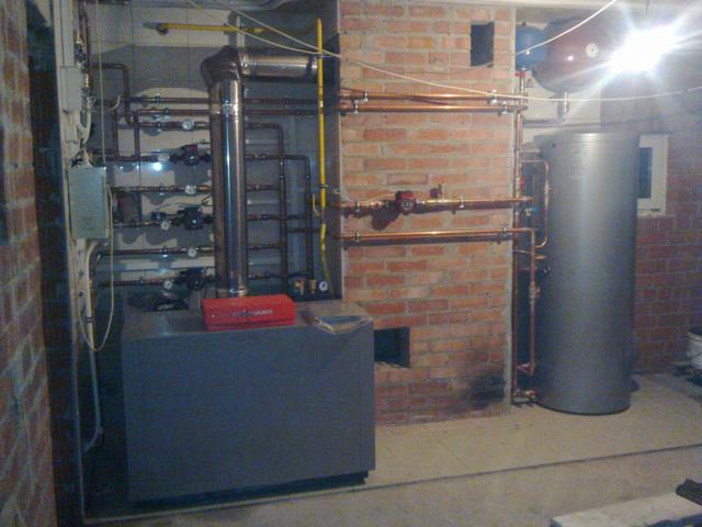

фотка №4, как я понимаю ввод из скважины... какие диаметры труб (медь) использовались ?
труба ПНД 25 от колодца,далее резьбовые углы 1' Valtec,далее медная труба 28х1,на бак тоже 28 медь

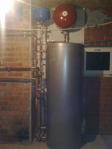

фотка №6, это тот самый регулятор теплого пола ?
тот самый Unibox.Лицевая часть,что это прикрывает лежит в коробочке,ждет окончания отделки

фотки 1 и 3, какие диаметры труб (медь) использовались ?
от котла к стрелке 28,отопление до коллектора 28,теплый пол до коллектора 28,водопровод 22
bobaqpe написал :
странно как-то получилось с отоплением, подвод от котла к теплым полам медь, а к отоплению металлопласт, не очень красиво получилось...
согласен,планировались коллектора в другом месте и все подключения должны быть через металлопласт,но стоило мне отъехать на пару дней на другой объект,так напарники спаяли на меди.Переделывать не стал,т.к. все-равно все будет закрыто декором
bobaqpe написал :
Чисто медная обвязка по моему мнению была-бы красивее...
точно
проекта нет никакого.Все выполнялось непосредственно по месту.Задача ставилась такая,чтоб было все как можно компактней.А уж справились мы с ней или нет решать уже не нам
Справились, только можно было гребенку для теплого пола поднять повыше, а гребенку отопления завести над ней, ниже на крогштейнах тогда-бы сэкономили 30 см стены
А так очень даже аккуратная работа молодцы буду учиться...
