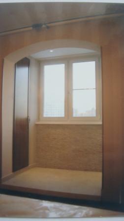

И вам доброго здравия.Лет пятнадцать назад я активно занимался именно балконами и с радостью бы вам помог.Сейчас занимаюсь куда более сложными работами и за отделку балкона берусь только, к сожалению, как дополнительный вид работ.Поспрашивайте на форуме.Наверняка вам повезёт.Удачи вам.

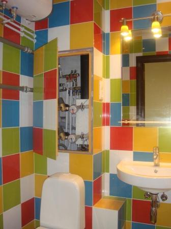

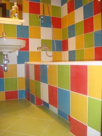

Ремонт сан.узла. Ацэидовую кабину сносить не стали.Стены и потолок были обшиты ГВЛом.Для скрытого монтажа труб полотенцесушителя и стиральной машины перегородка между ванной и туалетом заменил на ПГ.

Совмещённый с.у.в типовой панельке.Разводка коммуникаций,монтаж ванной,инсталляции для унитаза.Её ,кстати,решили установить с поворотом на 90 относительно стояка,закрыть коробом из ГВЛ и облицевать плиткой.Сан.тех .шкаф и экран ванной также смонтированы с помощью ГВЛ.Потайные люки в них фирмы "Практика" создают более комфортный внешний вид.Потолки подвесные,реечные,металлические.Плитка крупноформатная.Внешние углы смонтированы при её запиливании под 45

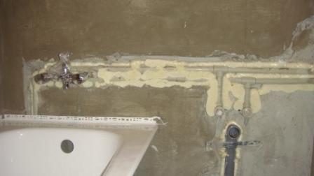

В туалете смонтирована инсталляция.При сан.тех.монтаже использовались пол.пр.тубы и мет.пл.на пресфитингах FAR.Шкаф смонтирован из ГВЛ.Стены и перегородка из ПГ.
Подключение газовой варочной панели необходимо было произвести скрытым монтажом.Для этого в стяжку пола была уложена пластиковая труба Д 40 мм и уже через неё от стояка была пропущена гибкая труба из нержавеющей стали.

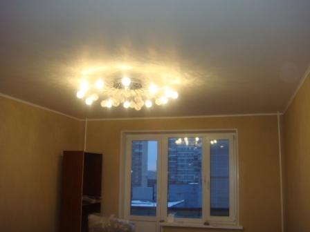

После зачистки потолка от старой краски и отслаивающейся шпаклёвки была произведена рустовка межплиточных швов ,сглаживающая штукатурка по армирующей сетке.Далее шпаклёвка и окраска.

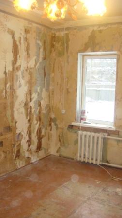

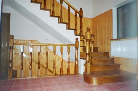

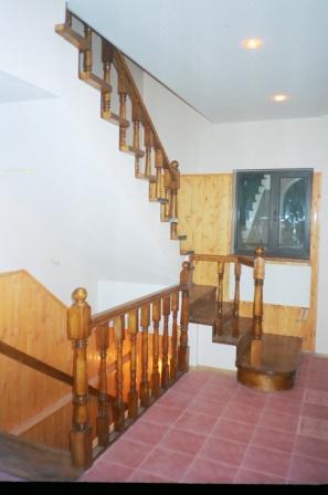

Ещё одно окультуренное мной жильё.Небольшой дом, построенный , что называется - своими силами , в начале 50 х.Жилая площадь около 80 м2.Стены подчистил , утеплил и визуально выровнял с помощью ГКЛ и гипсовой штукатурки.Кое -где штукатурка по маякам с использованием армирующей сетки.Потолок натяжной.Полы выровнены с использованием УБО.

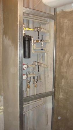

При разводке труб ГХВС была использована коллекторная схема с использованием чешских армированных полипропиленовых труб и труб из сшитого полиэтилена.Пресс-фитинги FAR.Точки развода : кухня , стир.машина , ванна , раковина (" мойдодыр " ) ,инсталляция . гигиенический душ и водонагревательный бак ( на снимках укрыт плёнкой ). ПП трубы позволяют более компактно и ремонтнодоступно разместить в сан.тех.шкафу приборы контроля и очистки воды.
После завершения работ по прокладке труб ниша сан.тех шкафа закрывается ГВЛ. Этими же материалом в два слоя закрывается инсталляция.Место расположения люка и его размер выбирается из размеров плитки и удобства обслуживания сан.тех приборов.Стены штукатурю.

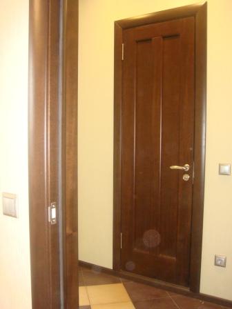

Встроенный шкаф сделан из ГВЛ и облицован плиткой.Фасад был заказан вместе с межкомнатными дверьми в ЗДИ .В образовавшуюся нишу впоследствии будет установлена стир.машина.

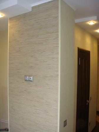

Зонирование квартиры произведено с помощью перегородок , выполненных из ГВЛ. На первом фото - место рабочего стола.На втором , третьем , четвёртом и пятом фото - перегородка между кухней и залом. В её основе с одной стороны смонтирован короб для встроенного шкафа , с другой - перегородка для ТВ с декоративной нишей.Она же отделяет и рабочий стол.Аналогичная перегородка разделяет зал с коридором ( 6 ое фото ).Стены гардеробной кабины и сан.узла смонтированы из пазогребня.
В качестве основного источника света в зале спланированы точечные светильники , расположенные по периметру комнаты.Раздельные выключатели позволяют освещать определённые её зоны.Дополнительным источником света стали светодиодные ленты расположенные в нише подвесного потолка и карниза.Основную площадь потолка пришлось выровнять основательным слоем штукатурки.
