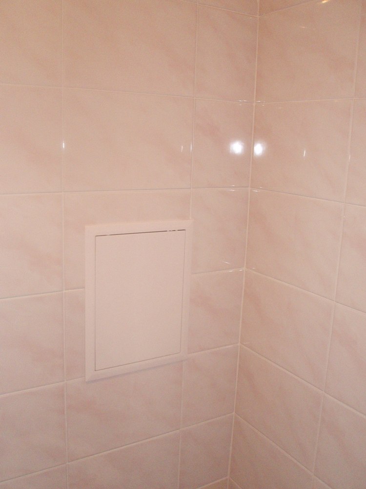

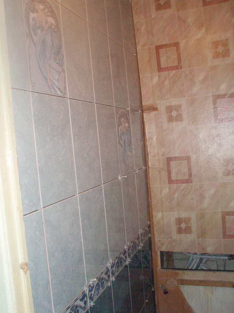

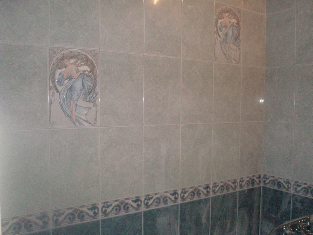

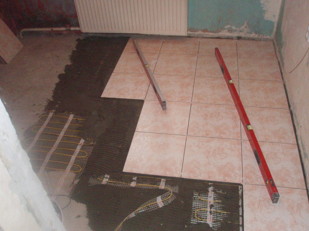

Только закончил ванну,стены ацеит,первый раз встретил такое расположение полотенцесушителя,срок 3 рабочих дня:yu,выравнивал пол и стены играя толщиной клея

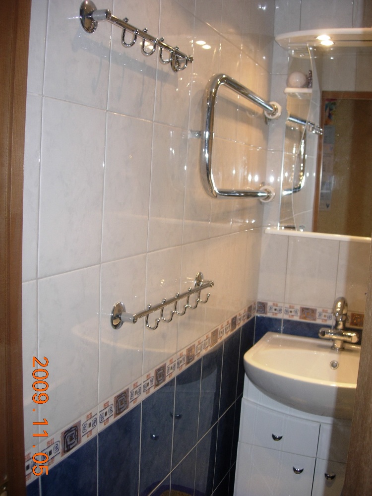

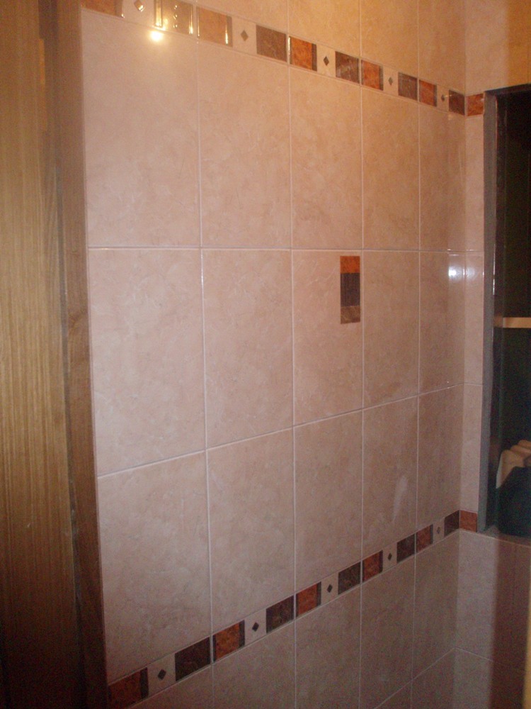

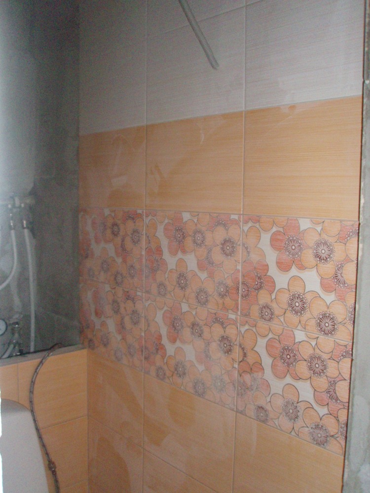

Собрал сегодня маленькое панно за 1,5 часа,последние 2 фото-урожай двух недельной и недельной давности.P.S. занят еще минимум неделю,принимаю заказы на конец сентября

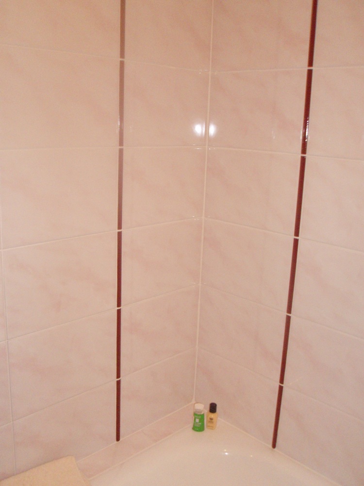

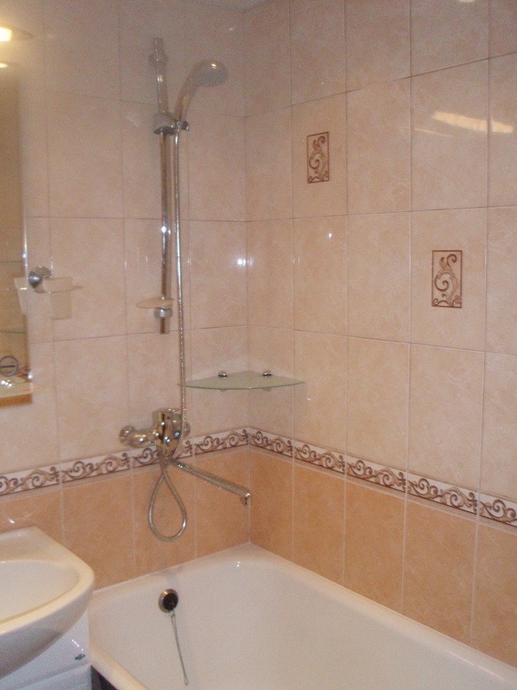

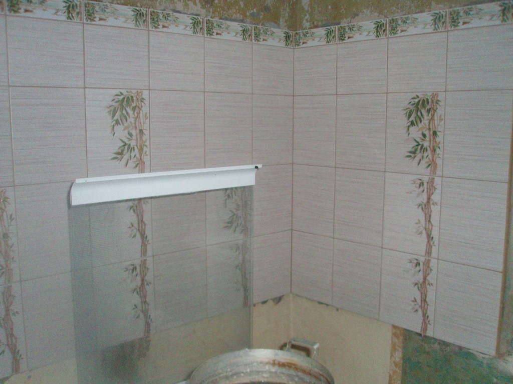

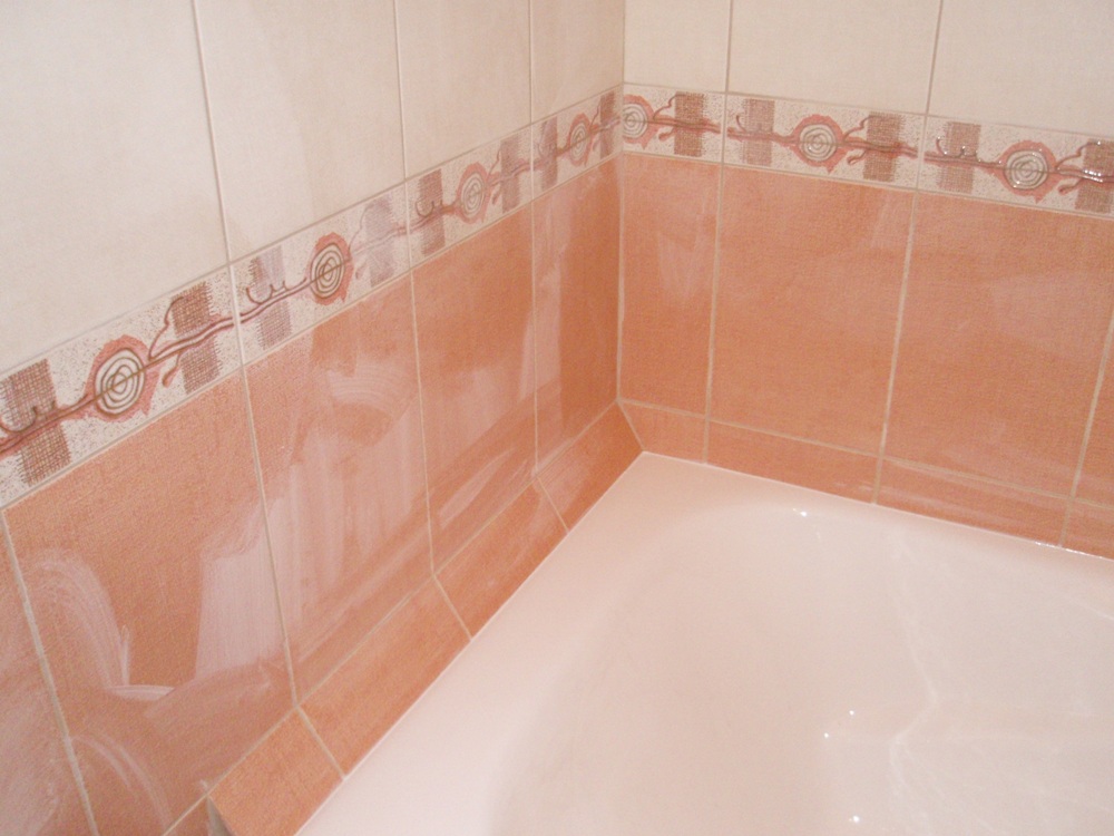

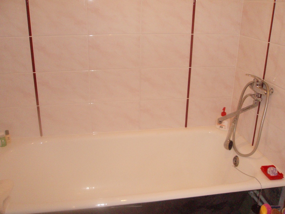

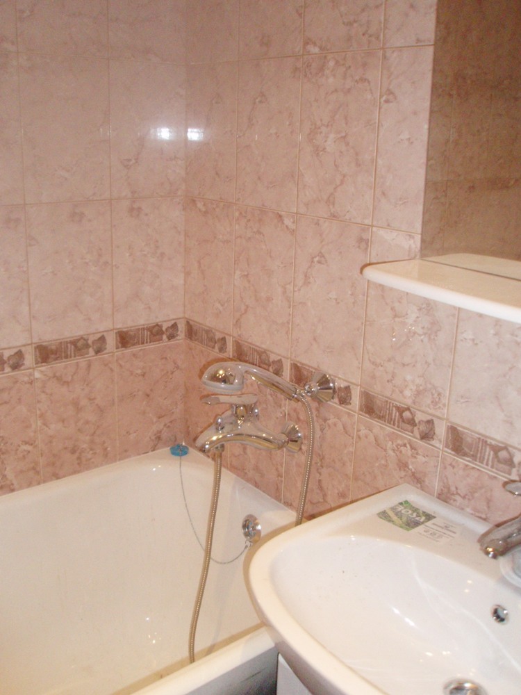

Попросил первую клиентку с форума скинуть фотки моей работы на мыло,5 месяцев прошло-полет нормальный,кривые стены из ацеита ровнял с помощью толщины клея Ивсил Экспресс+,санитарный силикон между ванной и плиткой покрыт бесцветным лаком для ногтей,черноты нет,жаль,что экран съемный под ванну почему то не поставили.

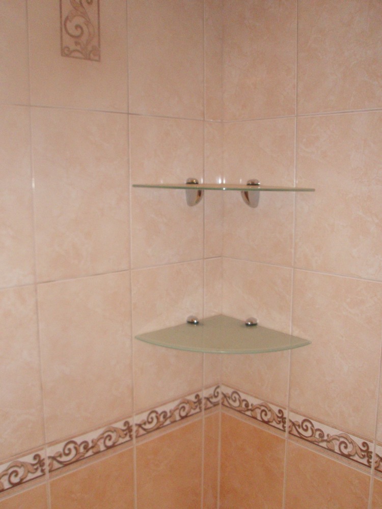

Одна из последних работ-ванна,стена общая с подъездом утеплена пеноплексом и зашита гипсокартоном(гипрочник делал),на 3 стенах укладка велась на слой,трудность была в укладке "карандашей"(выпуклые тонкие бордюры),ванну чугунную оставляли старую,укладка плитки заняла 3 рабочих дня п.с фото не по порядку загрузились
Ивсил Экспресс - гороший вариант. Молодец!!! Не прогодал.

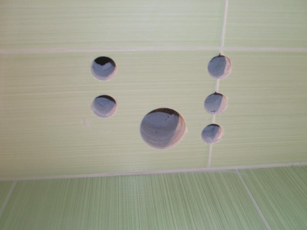

я к отверстиям "философски" отношусь,вырезать одно надо-повезло,десяток вырезать-в следующий раз повезет,коронок воз и маленькая тележка разных,на керамограните конечно злюсь на свою философию,но недолго,не беру я за них дополнительных денег
