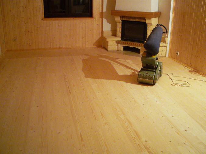

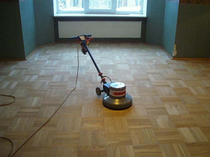

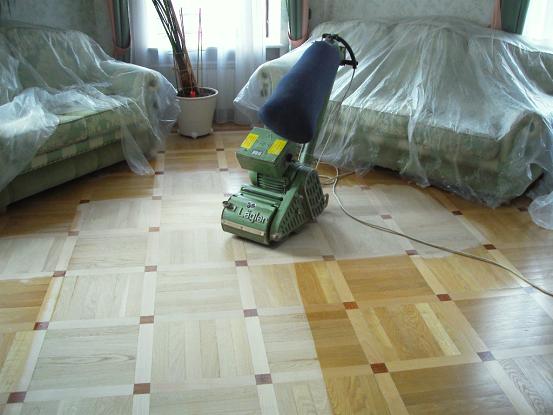

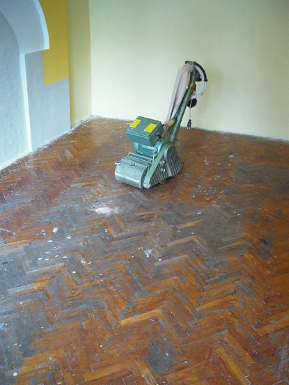

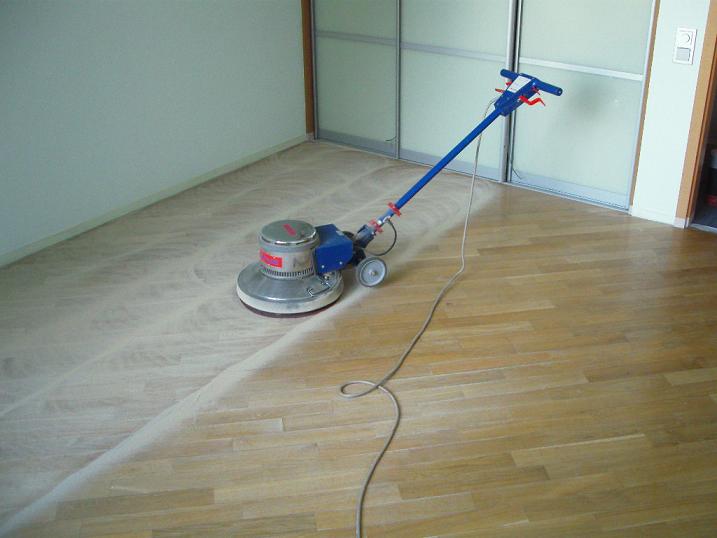

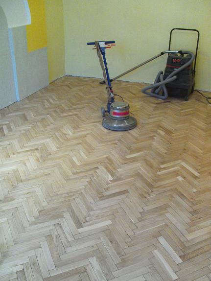

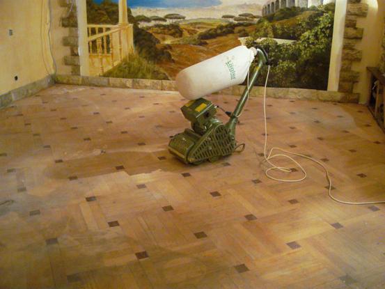

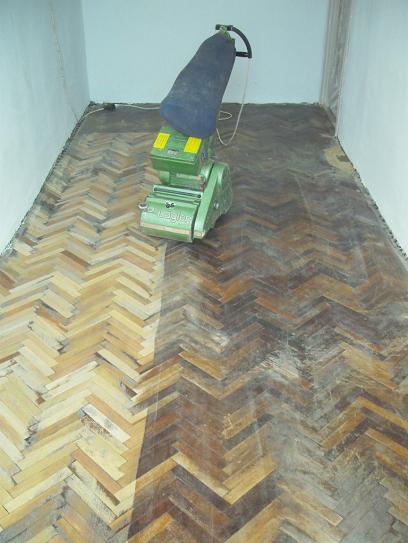

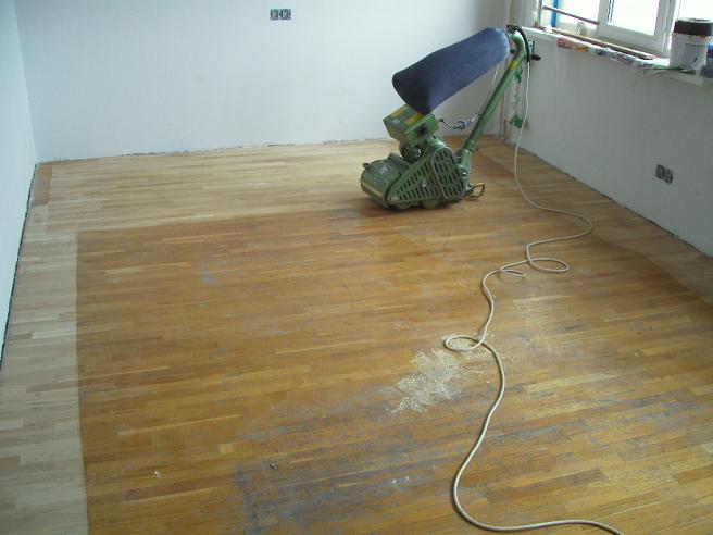

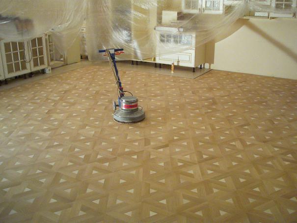

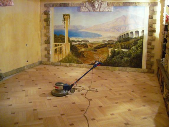

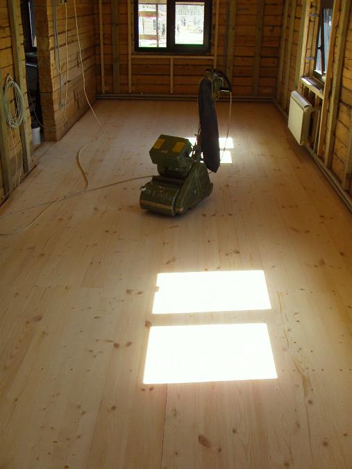

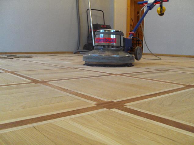

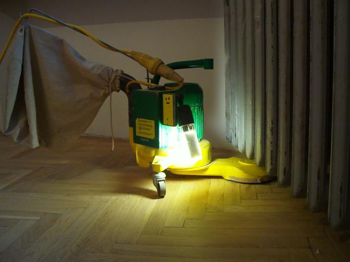

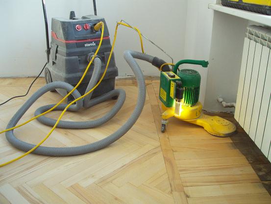

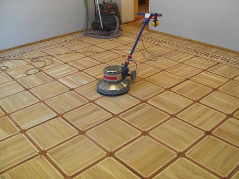

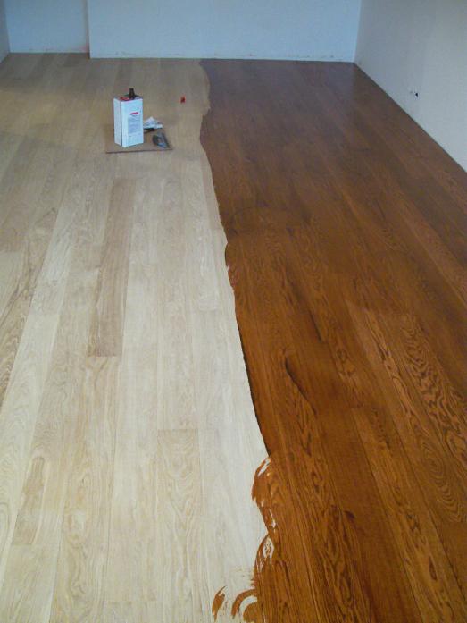

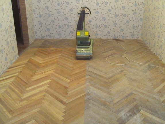

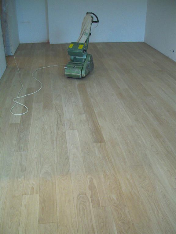

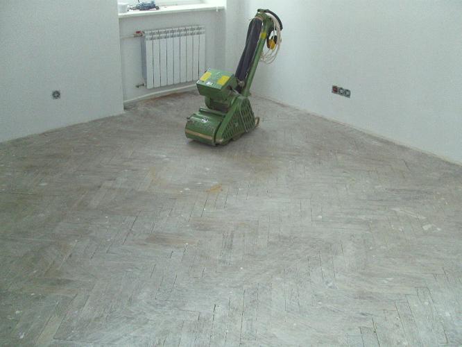

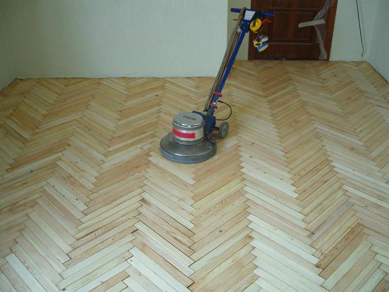

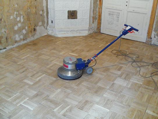

Циклюю, шлифую паркет, паркетную доску, дощатый и пробковый пол, шпатлюю, лакирую, покрываю маслом. Циклюю паркетно-шлифовальной машиной с пылесборником немецкой фирмы LAGLER. Использую импортные абразивные материалы. Финишную и межлаковую шлифовку произвожу плоскошлифовальной машиной COLUMBUS. Углы и паркет под батареями обрабатываю угловой LAGLER UNICO (с пылесборником). Стоимость работ: 1)Циклевка + шлифовка – от 100 руб/кв. в зависимости от площади. 2)Лакировка – 100 руб. квадрат за три слоя акрилового лака, и 50 р/кв. за один слой покрытия алкидным лаком. В стоимость лакировки включена межлаковая шлифовка дисковой машиной COLUMBUS. 3)Шпатлевка – 100 руб. за квадрат, в эту цену входит повторная циклевка. 4)Мелкий ремонт паркета – бесплатно.

Если под восстановлением понимать подклеивание плашек у порога или по периметру, оторванных при демонтаже плинтусов, или укладку небольших объемов - то да восстановлением занимаюсь. Что касается последовательности действий, то я бы советовал сначала демонтировать старые двери, потом выполнить циклевку паркета, и наконец поставить новые двери. Я, например всегда при возможности снимаю дверь с петель перед началом циклевки - мне проще работать и дверь целее.

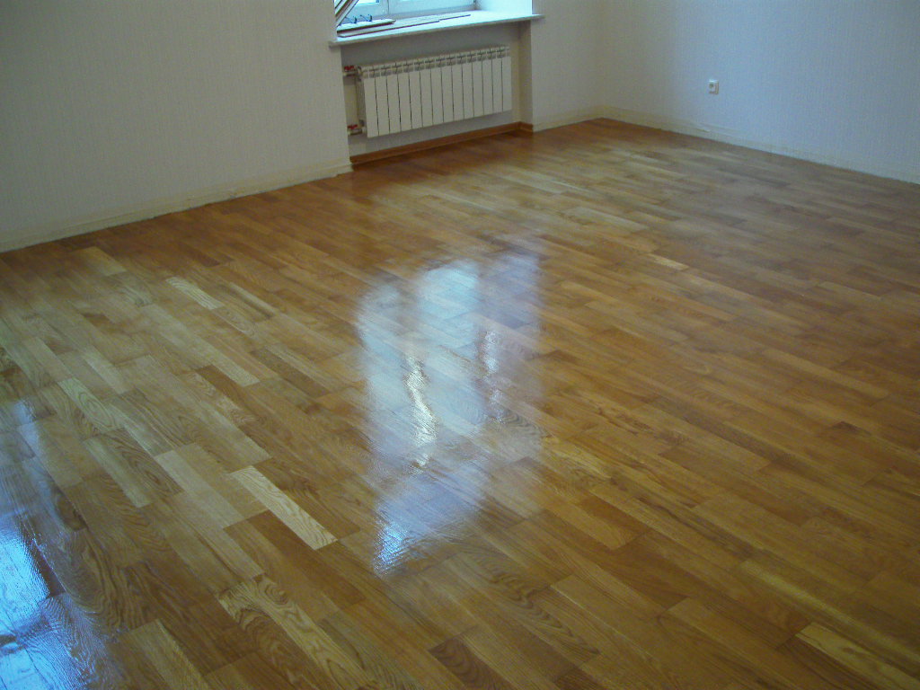

Хочу хорошо отозваться о качестве и стиле работ Игоря.
После первичного звонка я ждал дня три-четыре, не больше.
Паркет - дубовый, столетний, проблемный.
Работу сделал за день.
Цена - гуманная.
Аккуратен в вопросах подключения машин (электросеть у меня не ахти, а аппаратики потребляют прилично).
В общем, 5 с минусом.
Минус - за забытый на лестнице мешок со стружкой
Моя благодарность Игорю за "оживление" старого паркета.

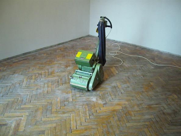

скажите пожалуйста, возможна ли циклевка-реставрация древнего паркета в хрущевке.... на нем сверху лежал несколько лет ковролин-приклееный на клей прямо на паркет. весь в щелях,ну очень плохое состояние ... есть ли смысл его воскрешать...если надо-могу фото приложить...
У меня примерно 30% заказов - это древние паркеты в хрущиках. Если есть щели можно прошпаклевать, но в тех местах где паркет подвижный шпатлевка может вывалиться. Что бы что нибудь более предметно сказать - нужно посмотреть на паркет.

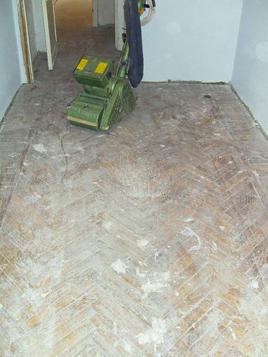

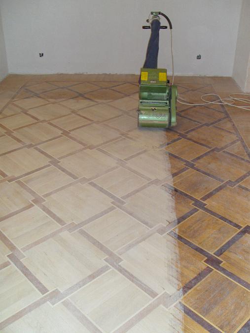

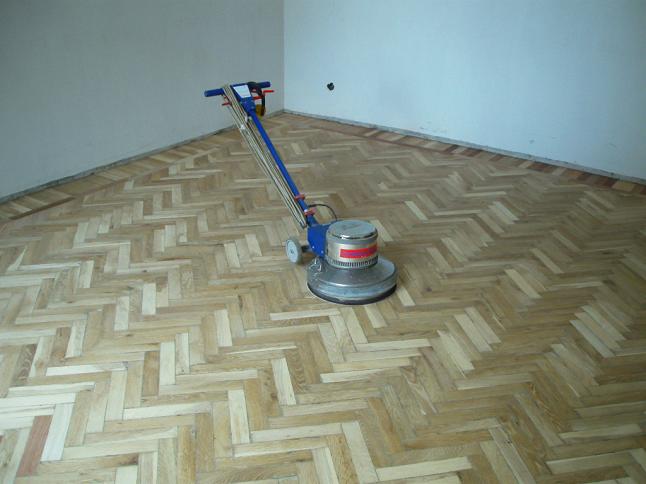

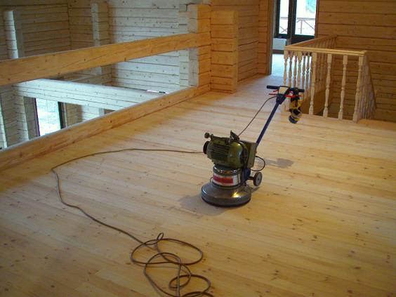

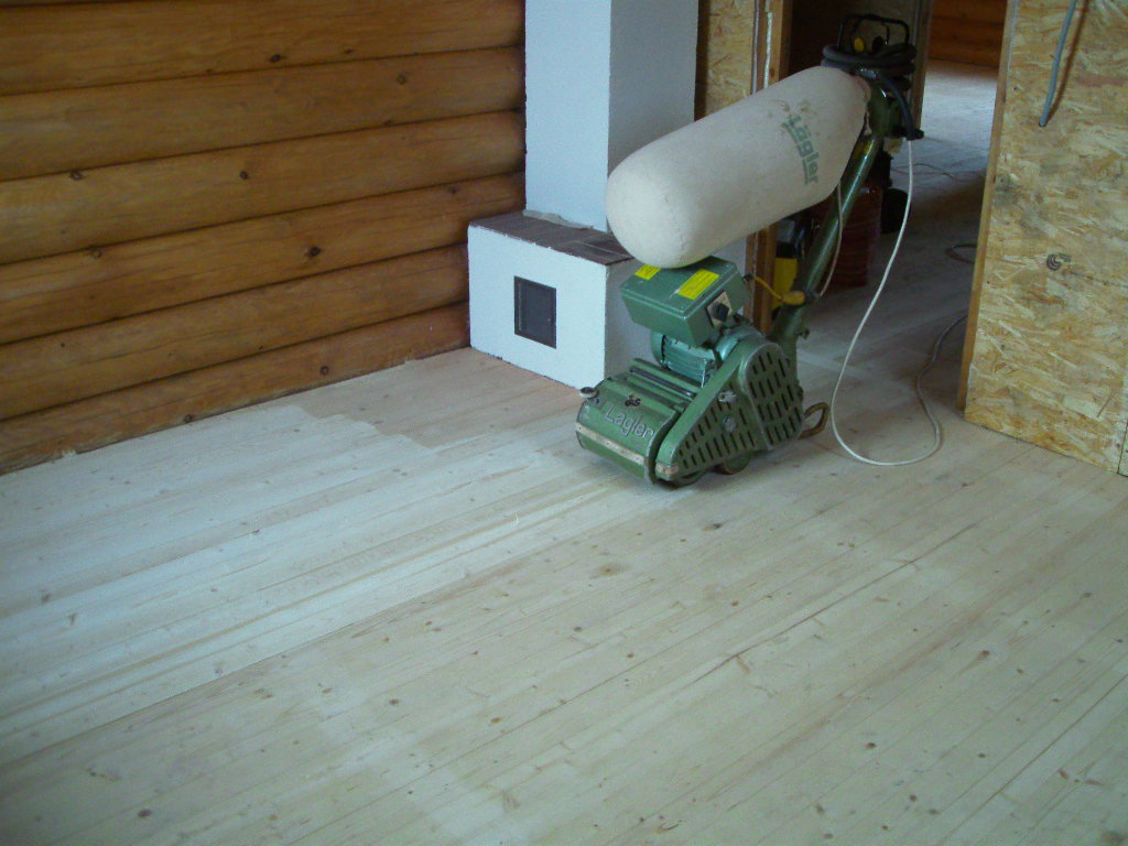

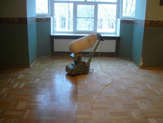

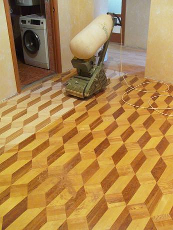

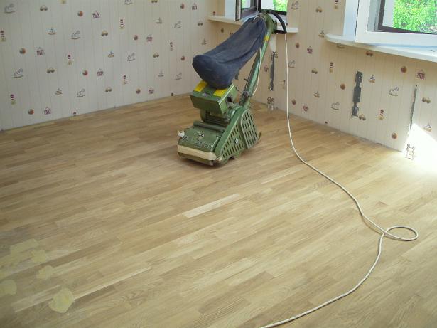

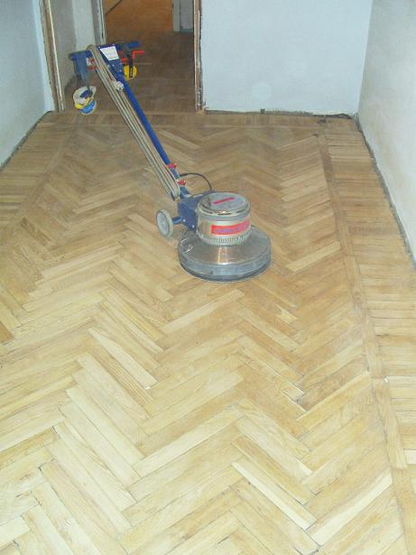

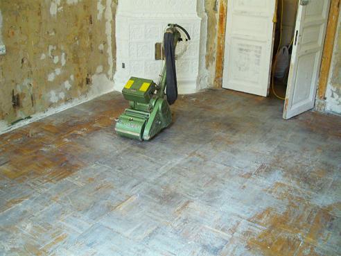

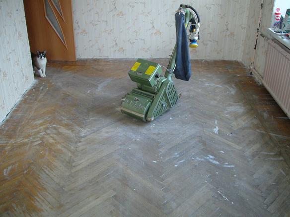

Еще порция фоток. Столкнулся с неприятным фактом - меня стали подделывать!!!!!!!! На некоторых сайтах (например на АВИТО, Сландо), появились недобросовестные циклевщики использующие мои фотографии - тем самым намеренно обманывающие потенциальных заказчиков. Теперь стал вставлять номер своего телефона в фото. Если к кому-нибудь приедут такие горе-умельцы - шлите их ЛЕСОМ, туда откуда приехали.

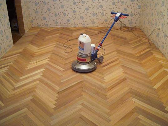

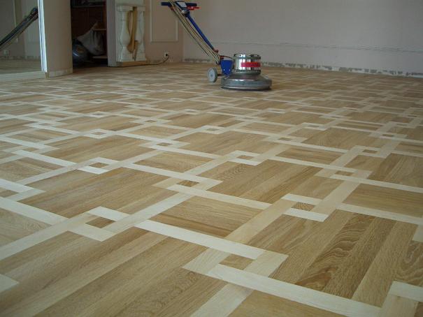

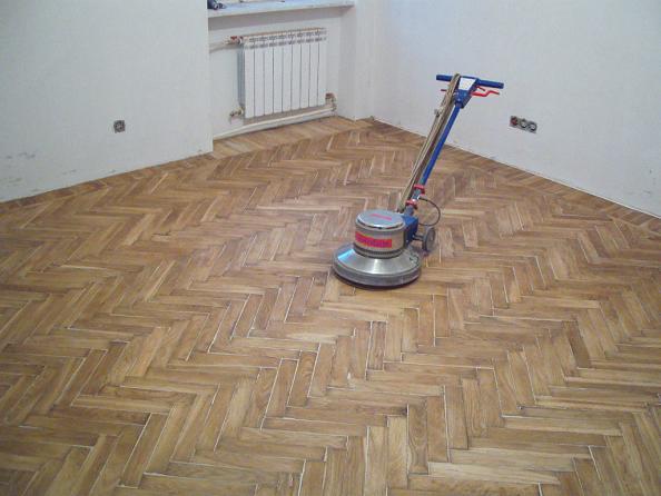

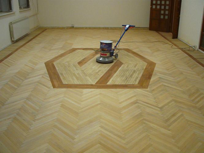

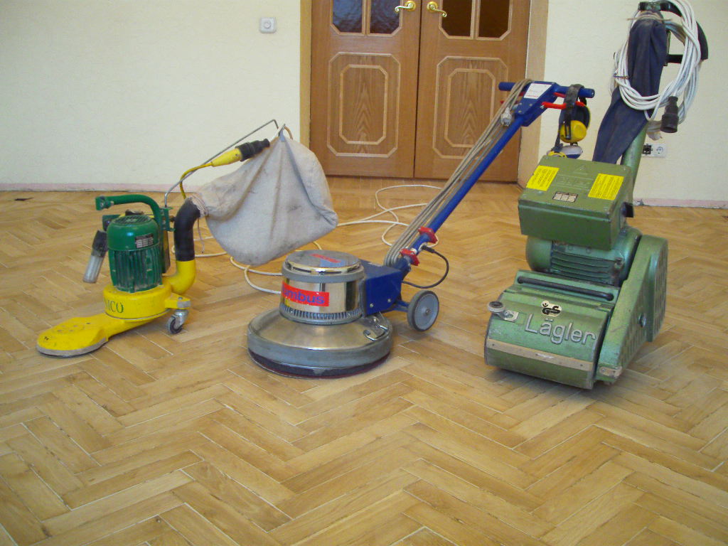

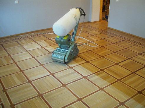

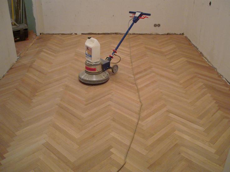

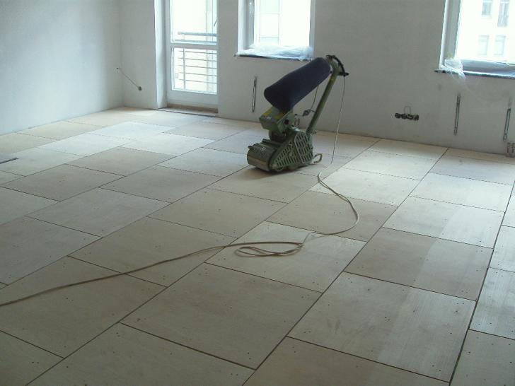

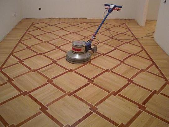

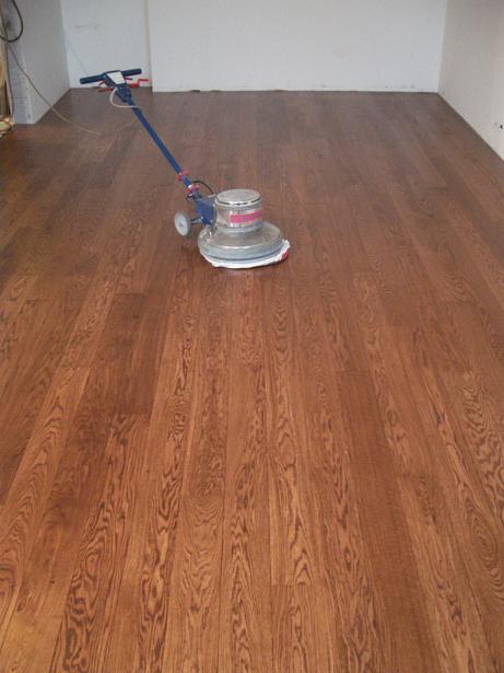

Прикупил еще техники: трехдисковую плоскошлифовальную машину LAGLER TRIO и однодисковую машинку для работы в труднодоступных местах LAGLER FLIP. Уже опробовал в деле. TRIO позволяет добиться высочайшего качества обработки поверхности - доска после TRIO напоминает мебельную полировку , при отсутсвии следов механической обработки. И это при полном отсутствии пыли. FLIPом можно подлезть в самые неудобные места. В общем выкладываю фотки:

Игорь , нужна информация по Колумбусу , занимаюсь паркетом и решил прикупить себе однодисковую машинку . мучаюсь то ли Коламбус то ли Сингл. Не подскажете как Коламбус в работе . как там диски меняют , интересно все , как шлифует , межслойная шлифовка . Может есть на что внимание обратить . Если не трудно конечно .
Заранее спасибо .

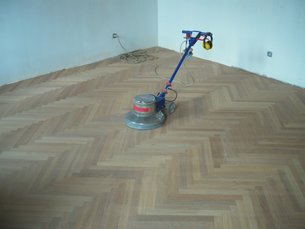

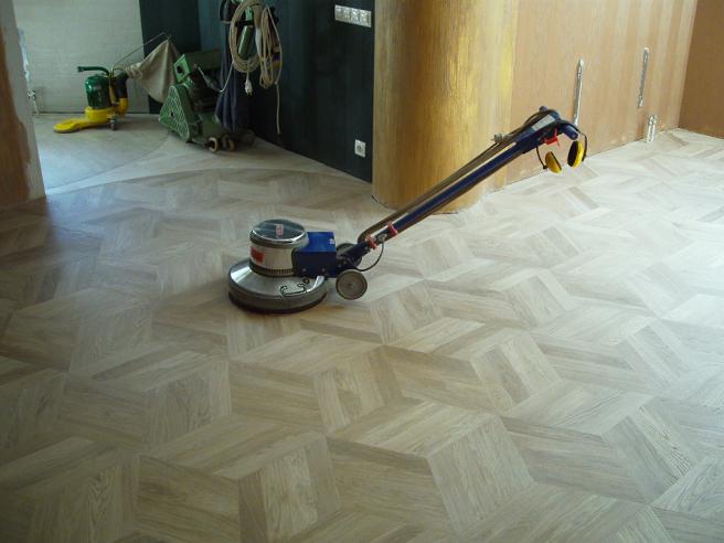

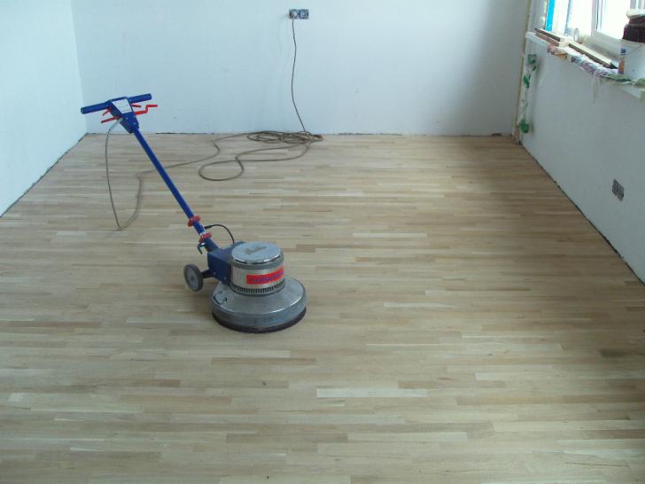

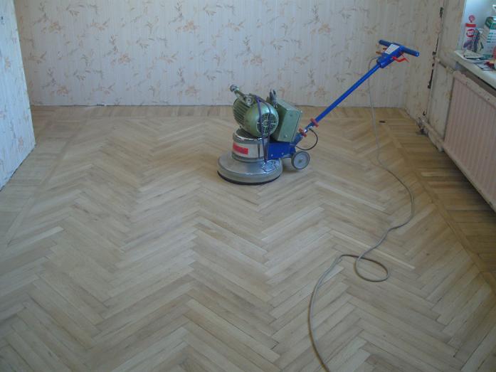

Извиняюсь, что не ответил, только что вернулся из отпуска. По поводу вопросов в выше созданных постах - лучше звонить (телефон есть в начале темы), так как вопросы разноплановые, а я к сожалению не Лев Толстой . Немного фото работ выполненных до отпуска:
