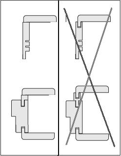

Сегодня был в салоне Софьи, выяснил интересную вещь.
В очень ближайшем будущем (буквально ждут в салоне официального письма с завода) они заканчивают выпускать коробки и наличники из МДФ и начинают их делать из ПВХ.

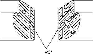

Образец из ПВХ уже в салоне, я вертел его в руках. Внешне это точно такой же профиль, внутри имеет (армирующую?) вставку из фанеры - этакая узенькая, сантиметра три шириной полоска фанеры 8-ки или 10-ки. А в широкой части профиль еще и пустотелый. WEREG , что-нибудь можете сказать об этой новой коробке - хуже, лучше (в теории конечно)?
Еще вопрос. Профиль коробки Софьи таков, что сквозное его крепление мне, как непрофессионалу в этом вопросе, показалось крайне затруднительным, так как паз для наличника очень глубокий и саморез нужно сверлить либо через паз, что не есть хорошо, либо вплотную к уплотнителю, что может не позволить красиво поставить заглушки шляпок. Как Вы их крепите?
И последний. Не могу определиться с выбором фирмы - Софья или Мастер-Вуд.
Софья нравится тем, что все запилено на заводе, телескопическая система лучше, гарантия 3 года.
Но не нравится что замки и петли без выбора и полотно не 40 а 35 (шумоизоляция).
Мастер-Вуд показался более добротным, полотно кажется прочнее, коробка не чисто мдф, а с клееным массивом сосны внутри, и фурнитуру можно свою. Но телескопическая система похуже (короткая и плохо держит, сказали что все равно наличники клеят к стене), цвет и дизайн нужной мне модели менее привлекателен и гарантия всего год.
Что из этих двух производителей посоветуете с точки зрения качества исполнения и теоретической долговечности?
Чисто в теории попахивает экономией на производстве, деревянная дверь должна оставаться деревянной, но поскольку без увеличения ширины коробочного бруса такой большой клюв телескопа не сделать грамотно, то это практически одно из верных решений, если же их технологи ещё решат и проблему скрытого монтажа, по аналогии окон ПВХ на монтажные пластины, то решение будет ешё и революционным, в области межкомнатных дверей.
lipskiy написал :
Немного не так, точнее под уплотнителем
lipskiy написал :
Тут вот какое дело, у Софьи более широкий телескоп, что позволяет устанавливать двери в более кривые стены, но из за этого более ослаблена коробка, что тоже не есть корошо.
