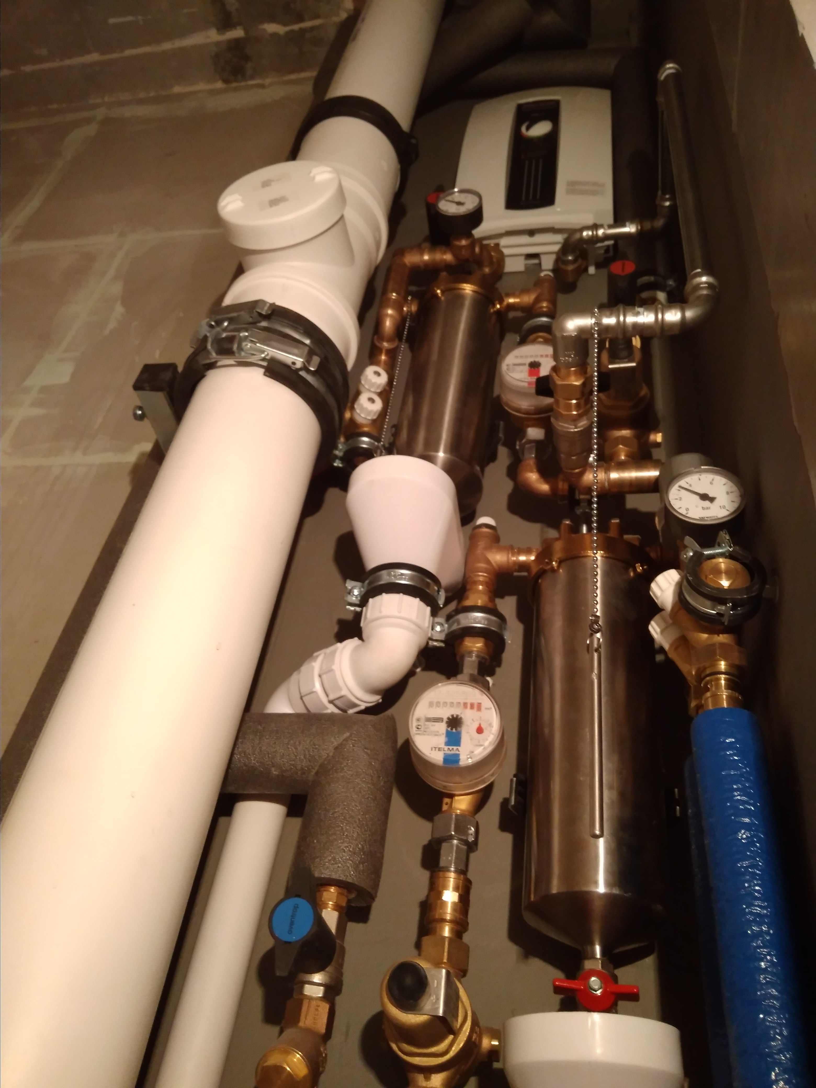

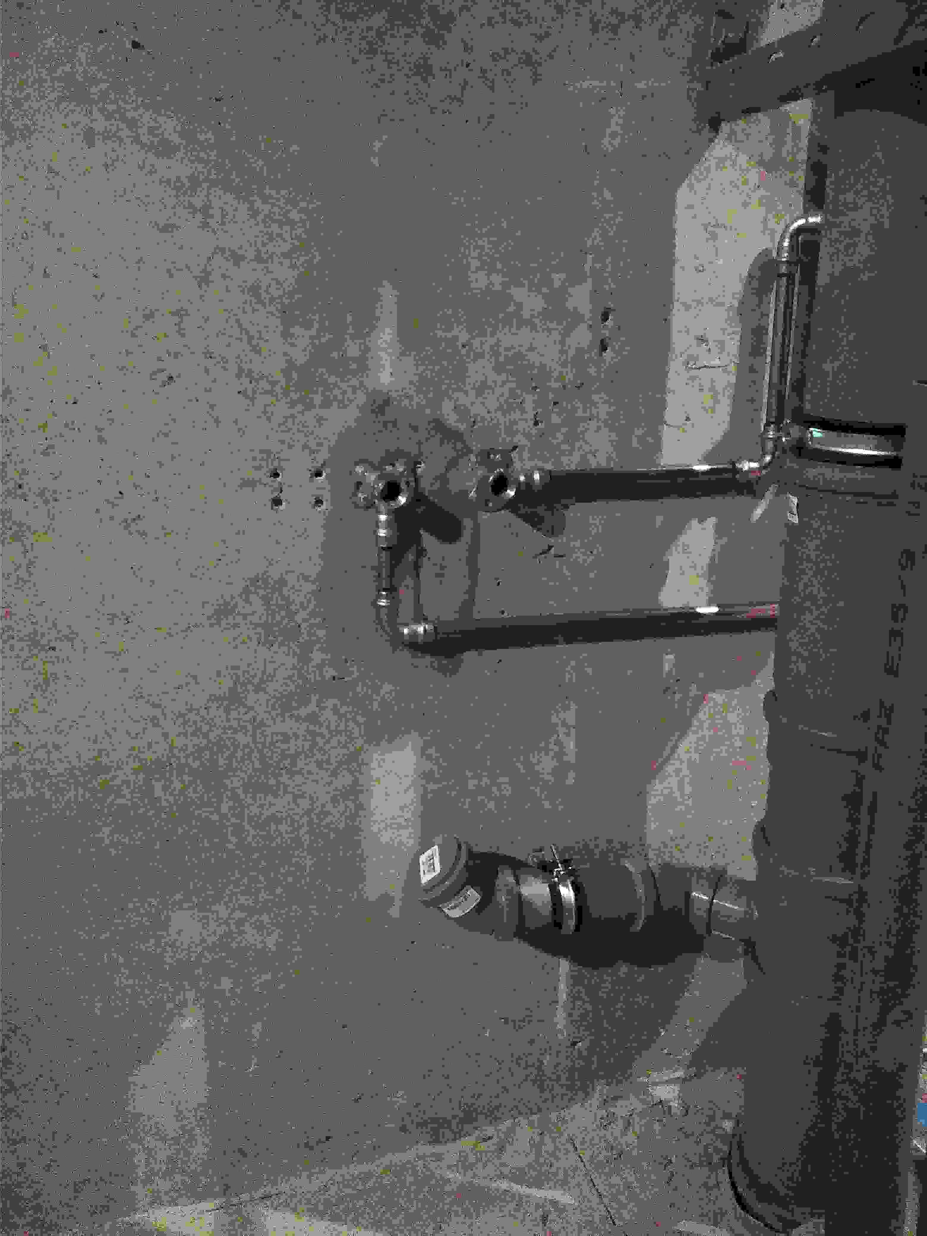

Сделал такой вот водопровод из нержавейки Viega. Для вводного узла также использовал, насколько возможно, нерж. арматуру.

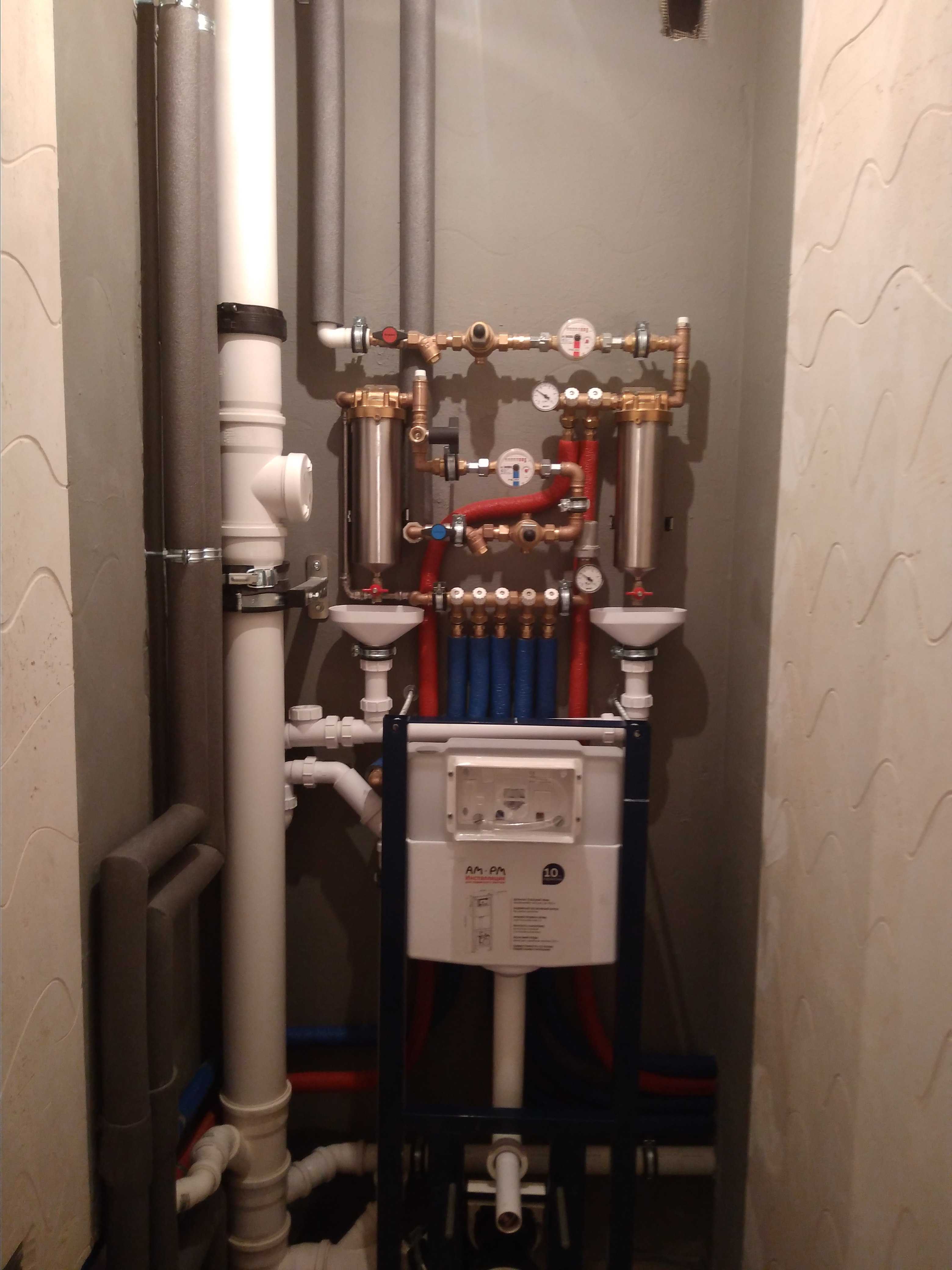

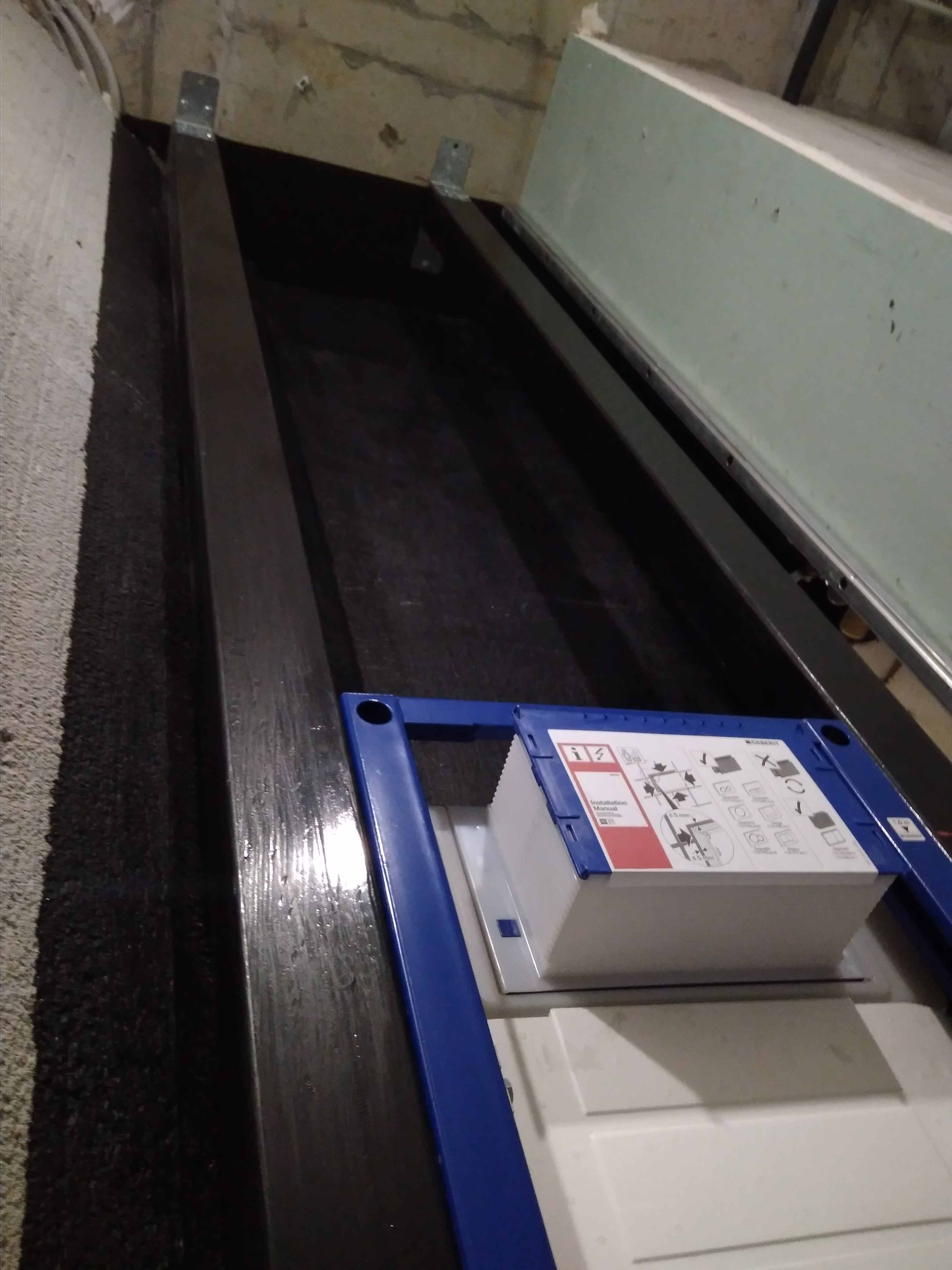

Инсталляцию Geberit Aquaclean закрепил на стальные стойки, которые сделал из квадратной трубы 80х80х4мм.
Стояк обратки гвс перебрал, убрав отводы для полотенцесушителя. В связи с низкой температурой стояка решили поставить электрический. Сделал каркас из Teceprofil. Этот же профиль использовал для установки водопроводной арматуры на вводном узле.
После монтажа водопровода произвожу гидравлическую опрессовку, а также испытываю всю смонтированную канализацию потоком воды.

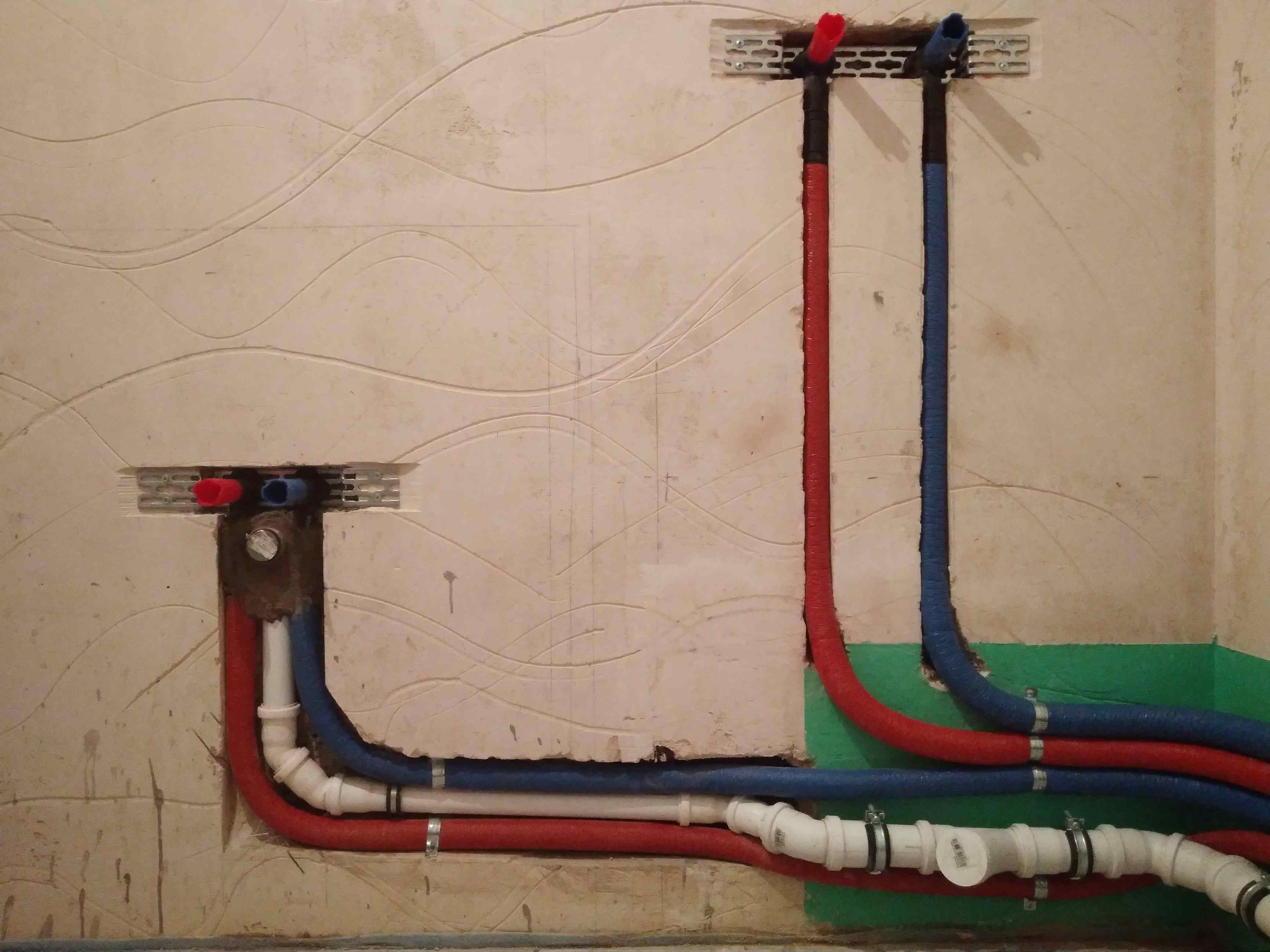

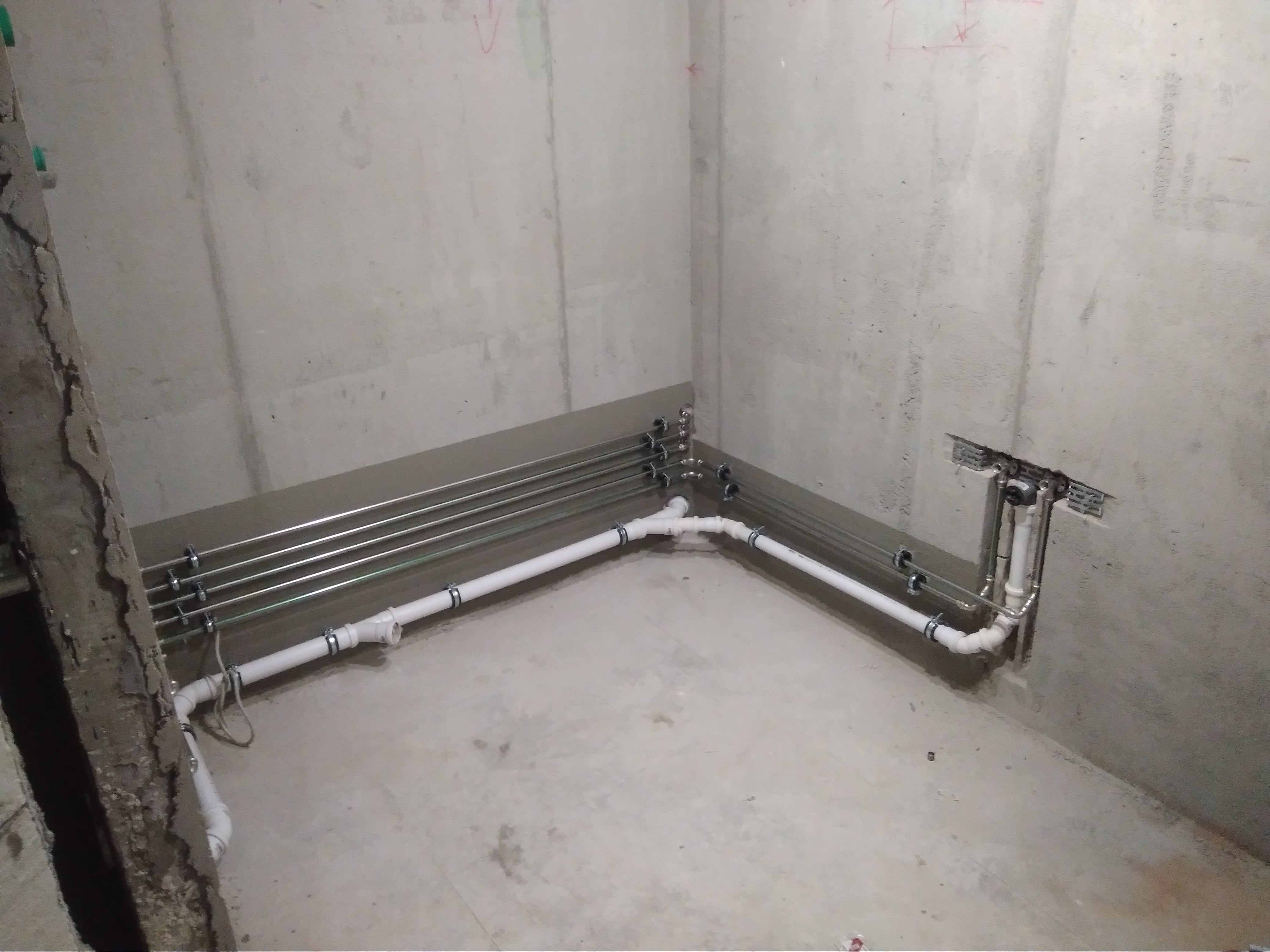

На днях сделал вот такой водопровод из нержавейки Viega. Планируется подключение кухни, а также стиральной машинки в помещении прачечной.
Собрал раму из Teceprofil и на нее все закрепил.
Для подключения шлангов стиральной машины снизу предполагается небольшая ниша из гкл, чтобы машинку можно было поставить в угол с минимальными зазорами от стен.

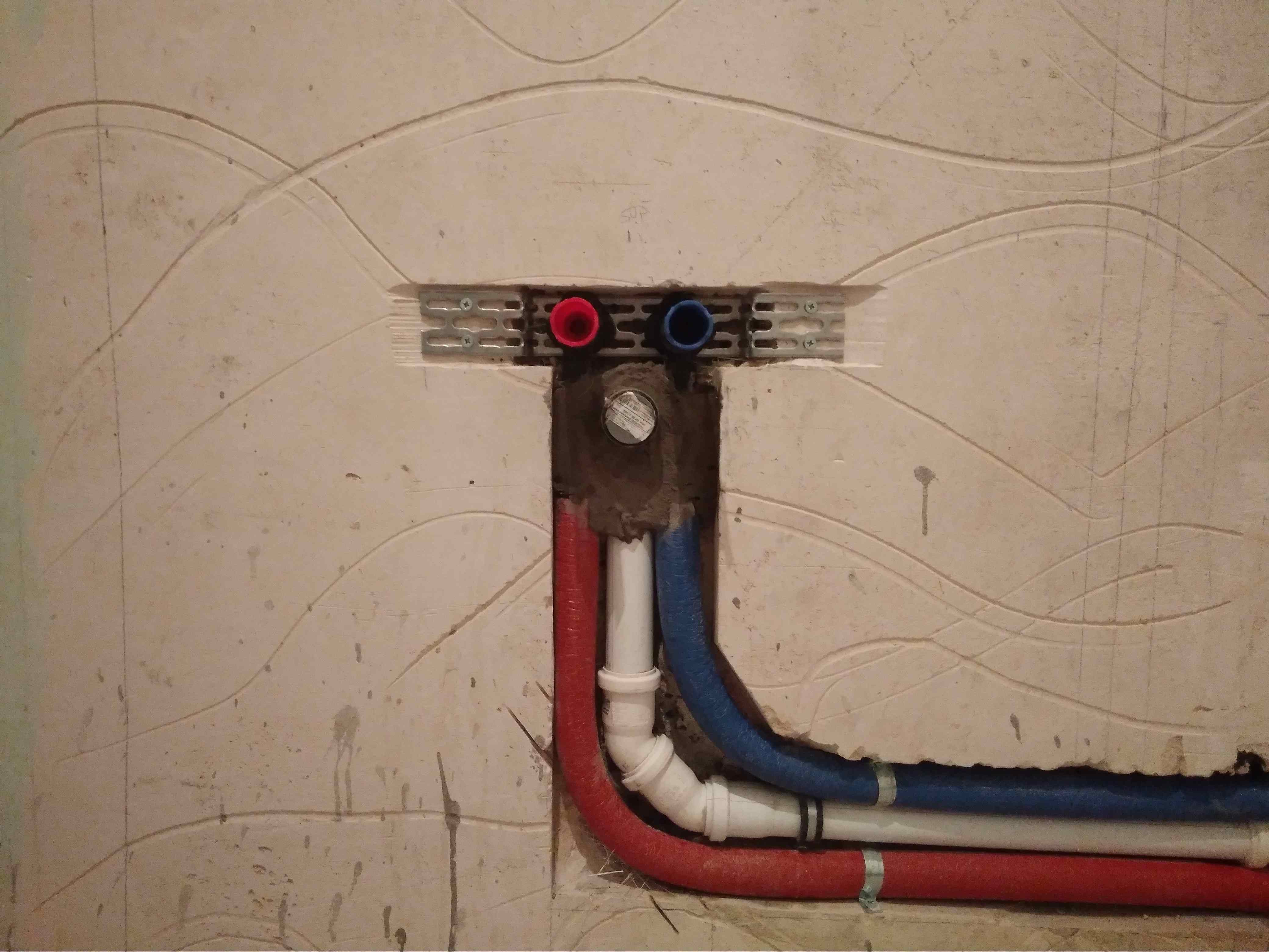

Изоляцию надеваю без разрезов. Часто ее режут вдоль, когда нержа, медь, полипропилен и т. д., но на мой взгляд, лучше, где возможно, целиковая.
А вот что под изоляцией.

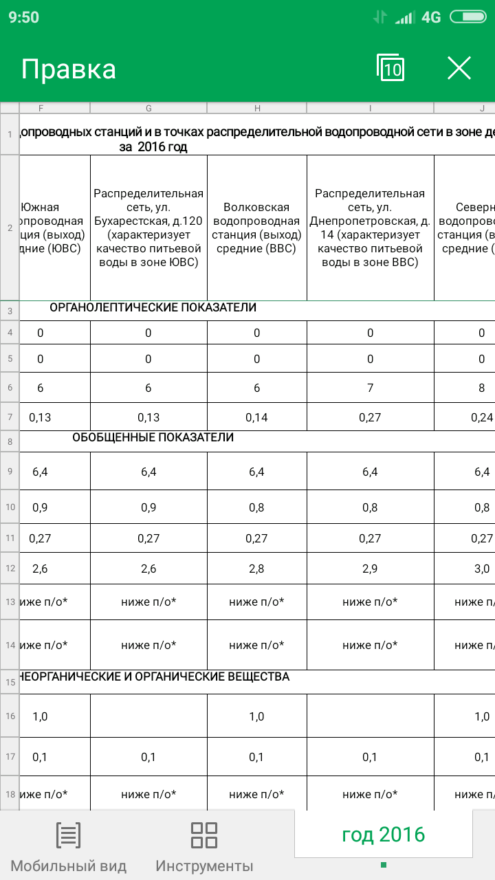

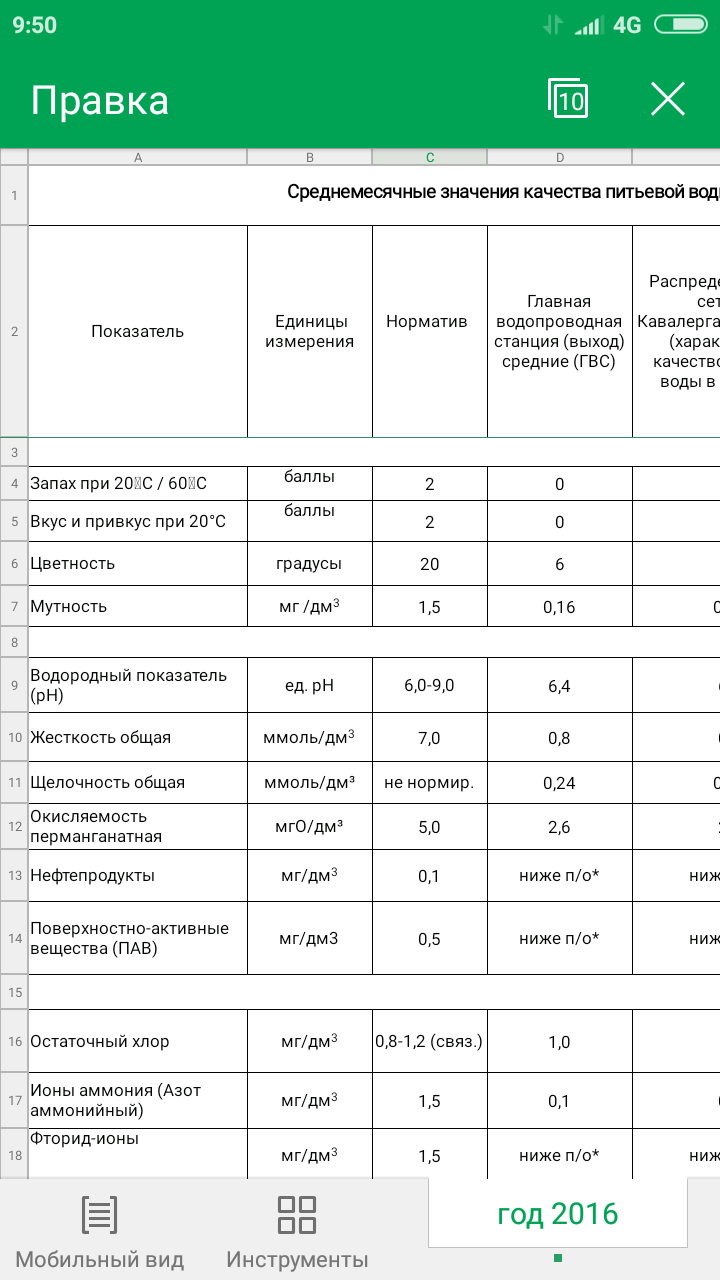

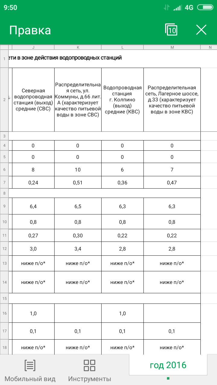

Кстати, по меди. Нередко обращаются с пожеланиями сделать из нее. Дело в том, что наша СПб вода не соответствует техническим условиям, которые предъявляют производители медных труб и фитингов. Как правило, это уровень pH минимально 6,5 либо 7,0. Ниже приведу данные Водоканала о качестве воды, там pH в пределах 6,3-6,5. (это за 2016, но в другие года цифры аналогичны). Именно поэтому вы и не увидели в названии моей темы слова "медь" .

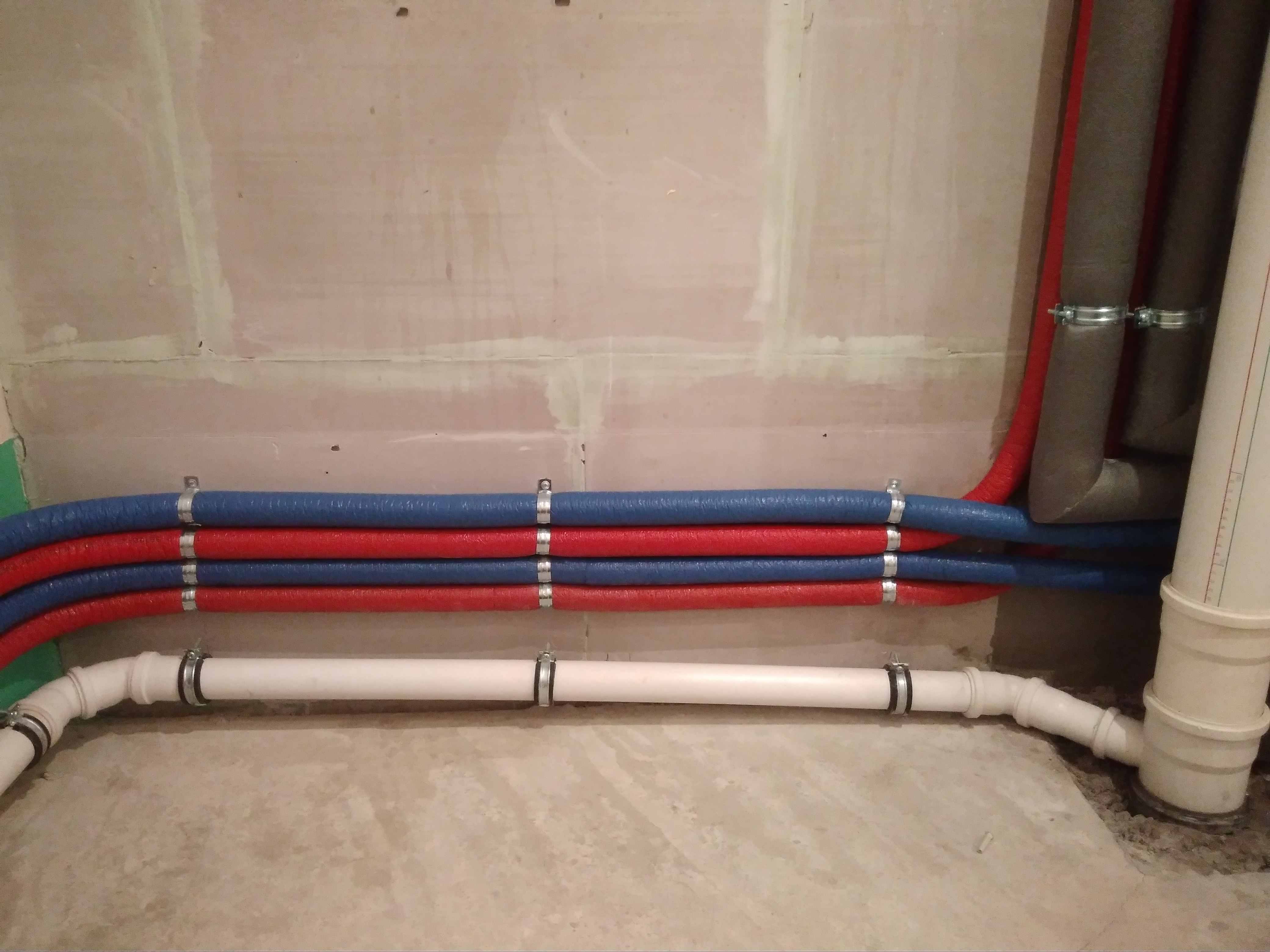

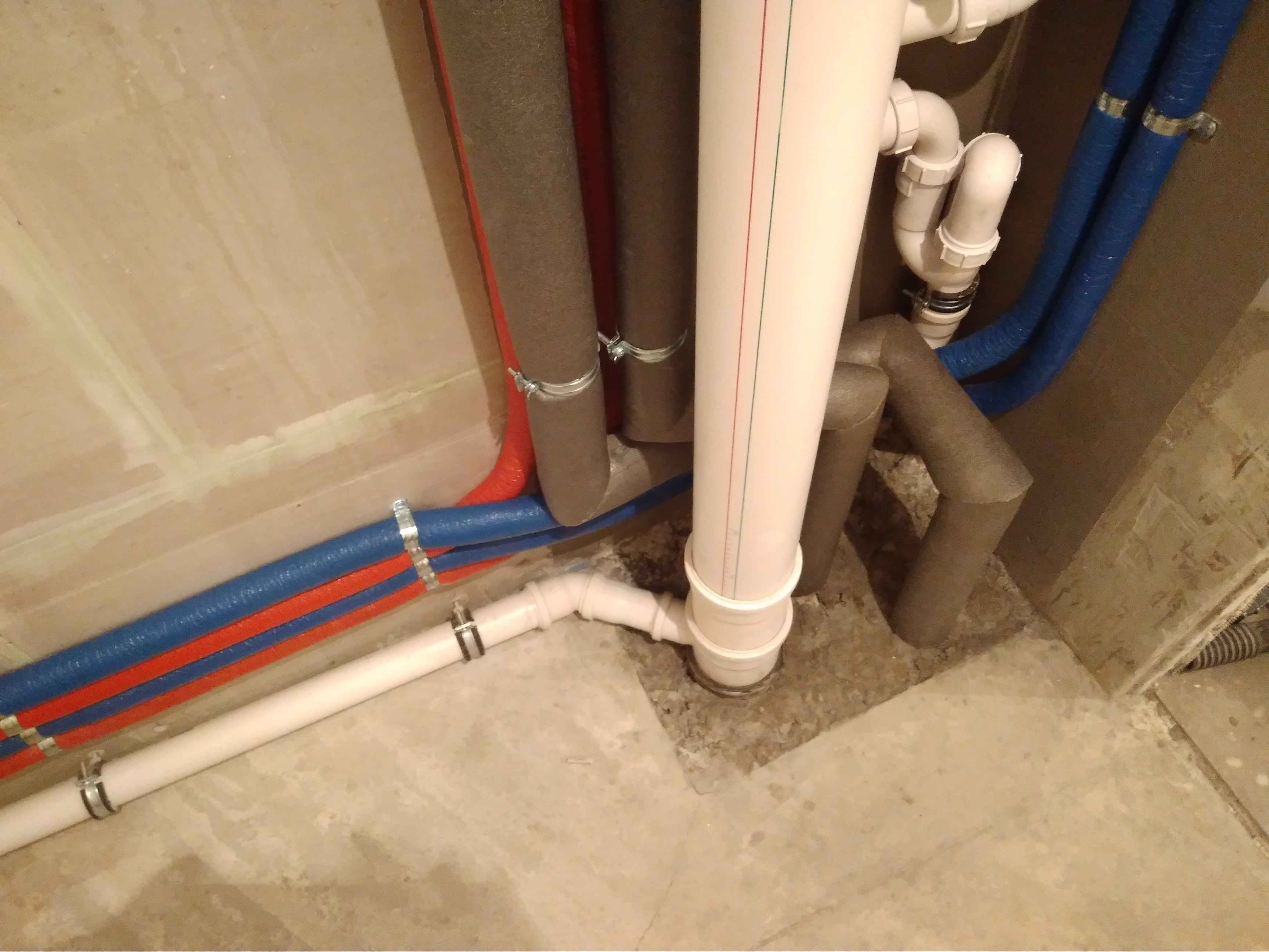

Использовал трубопроводную систему с аксиальной запрессовкой соединений TeceFlex и канализацию Rehau Raupiano Plus.

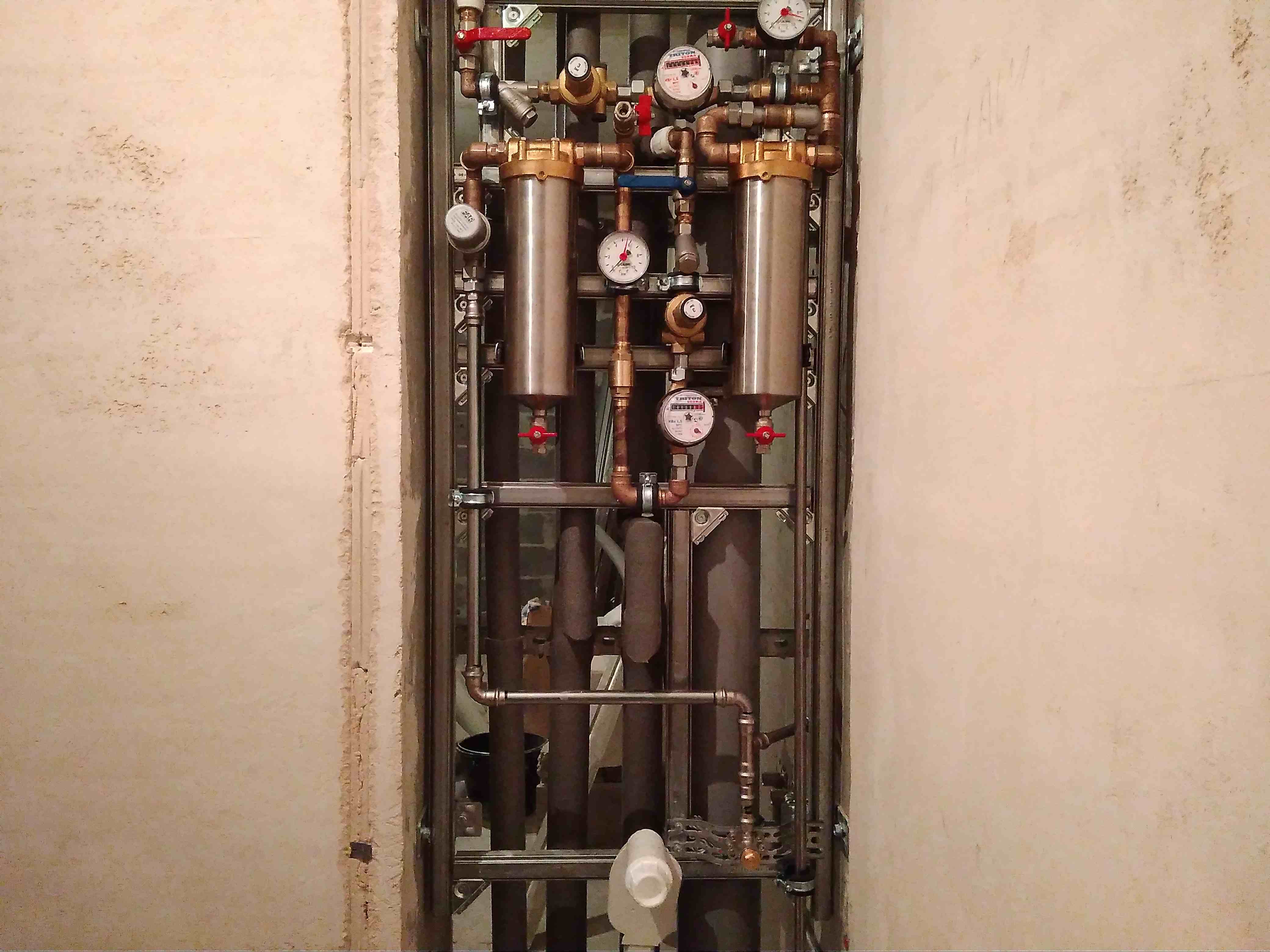

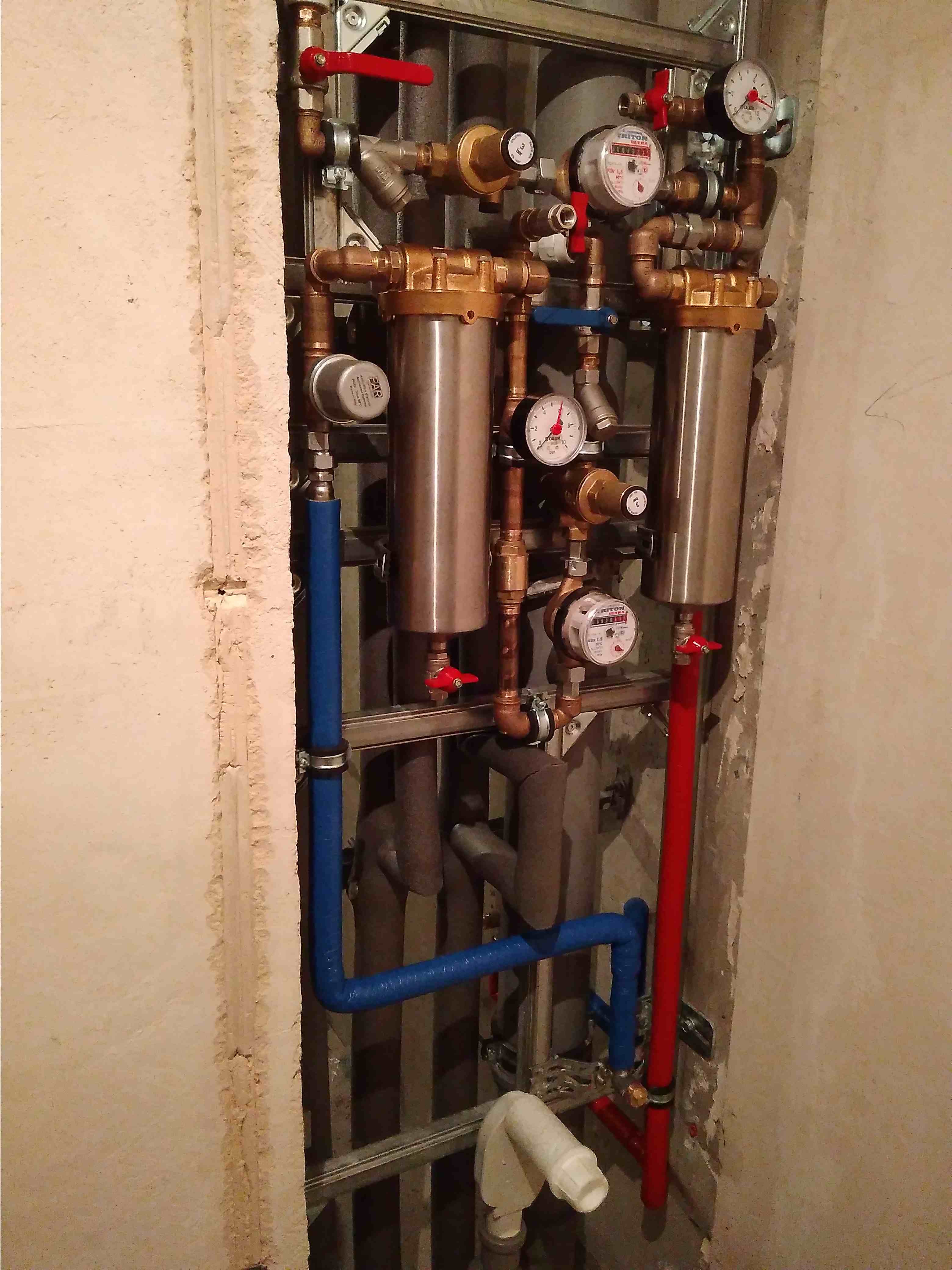

Также использовал, насколько было возможно, бронзу. Из красной бронзы здесь корпуса регуляторов давления Goetze, грязевики Oventrop, водорозетки Tece, а также резьбовые фитинги Viega.

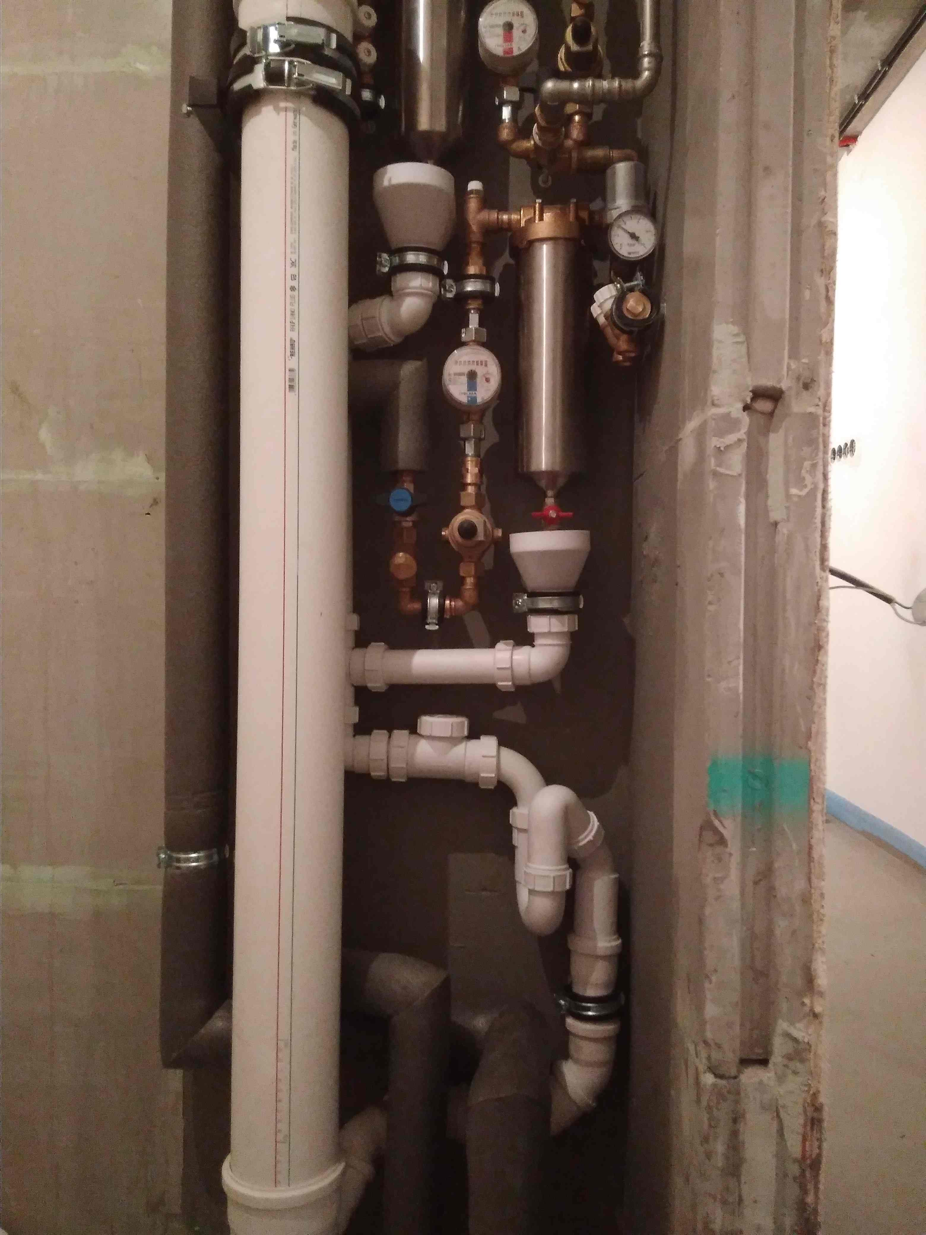

Уместил оборудование в пространство 32 см шириной между стояком и стеной.
Стараюсь минимизировать количество соединительных труб во вводных узлах, где возможно- собирать непосредственно из арматуры, а также резьбовых фитингов (как в предыдущих постах) что дает выигрыш по компактности.

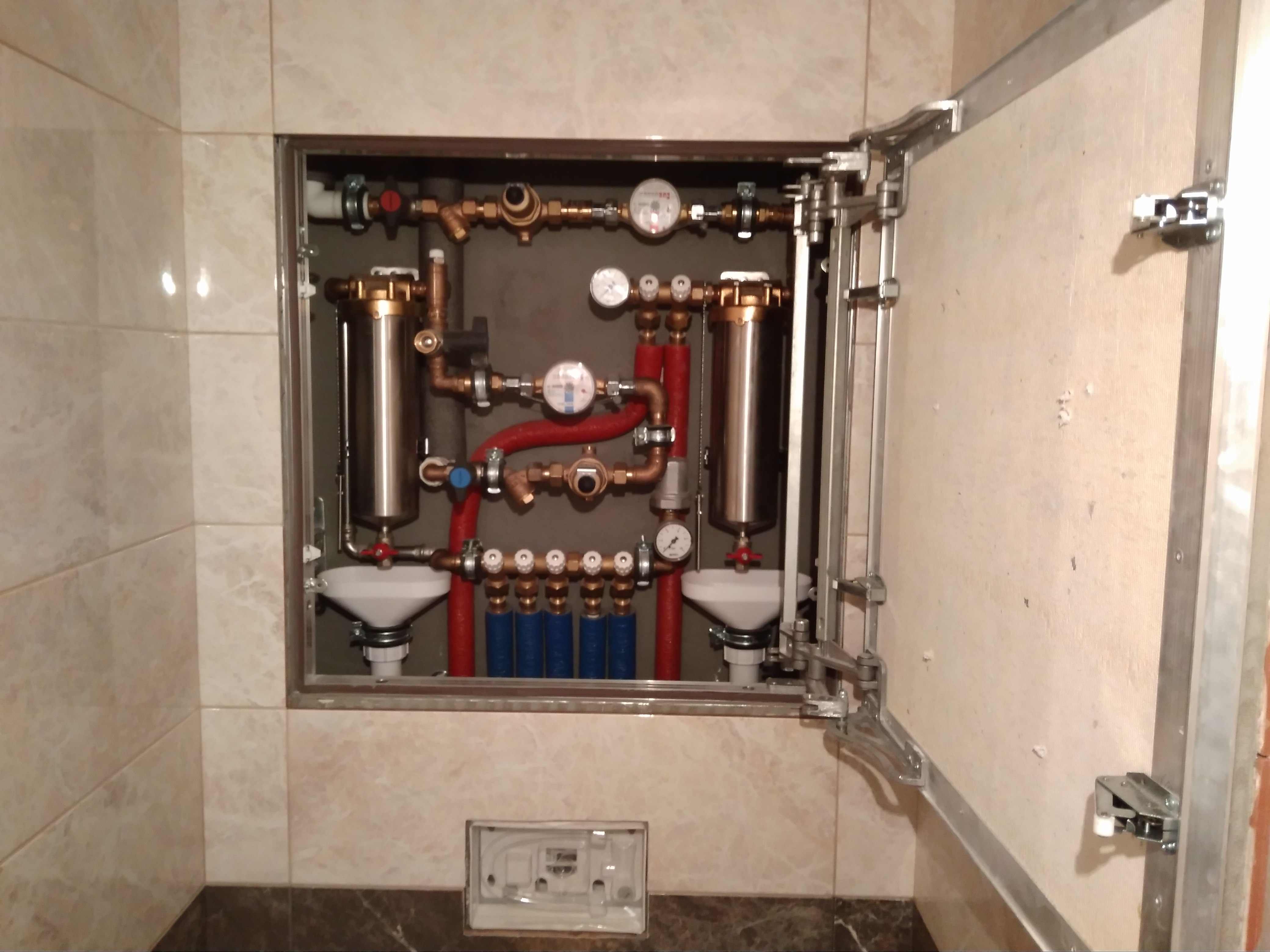

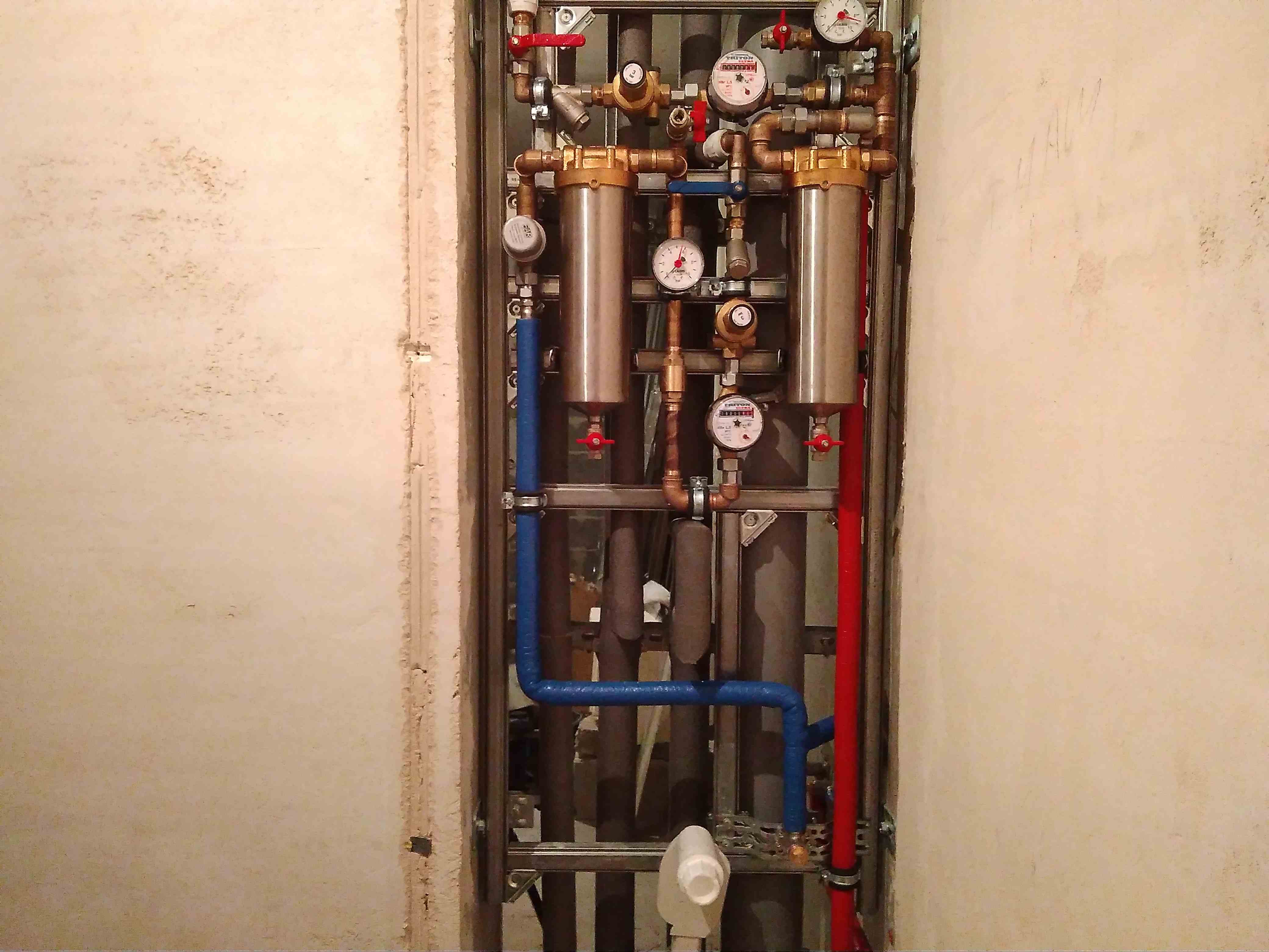

Сантехника в люке. Люк стандартный 60*60. Для сборки узла использовал, по возможности, бронзу- редукторы, грязевики, резьбовые фитинги. Арматуру ГВ стараюсь размещать выше арматуры ХВ, а также разношу максимально друг от друга колбы фильтров- для уменьшения образования конденсата.

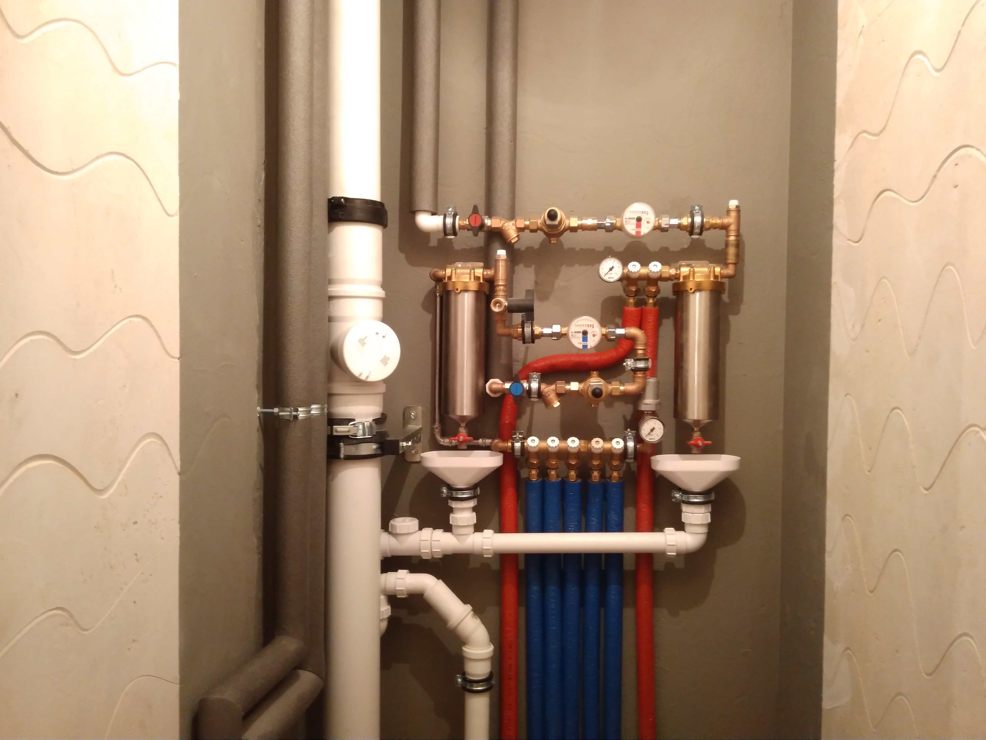

А вот что под отделкой из предыдущего поста. Использовал трубопроводную систему Teceflex и канализацию Rehau.

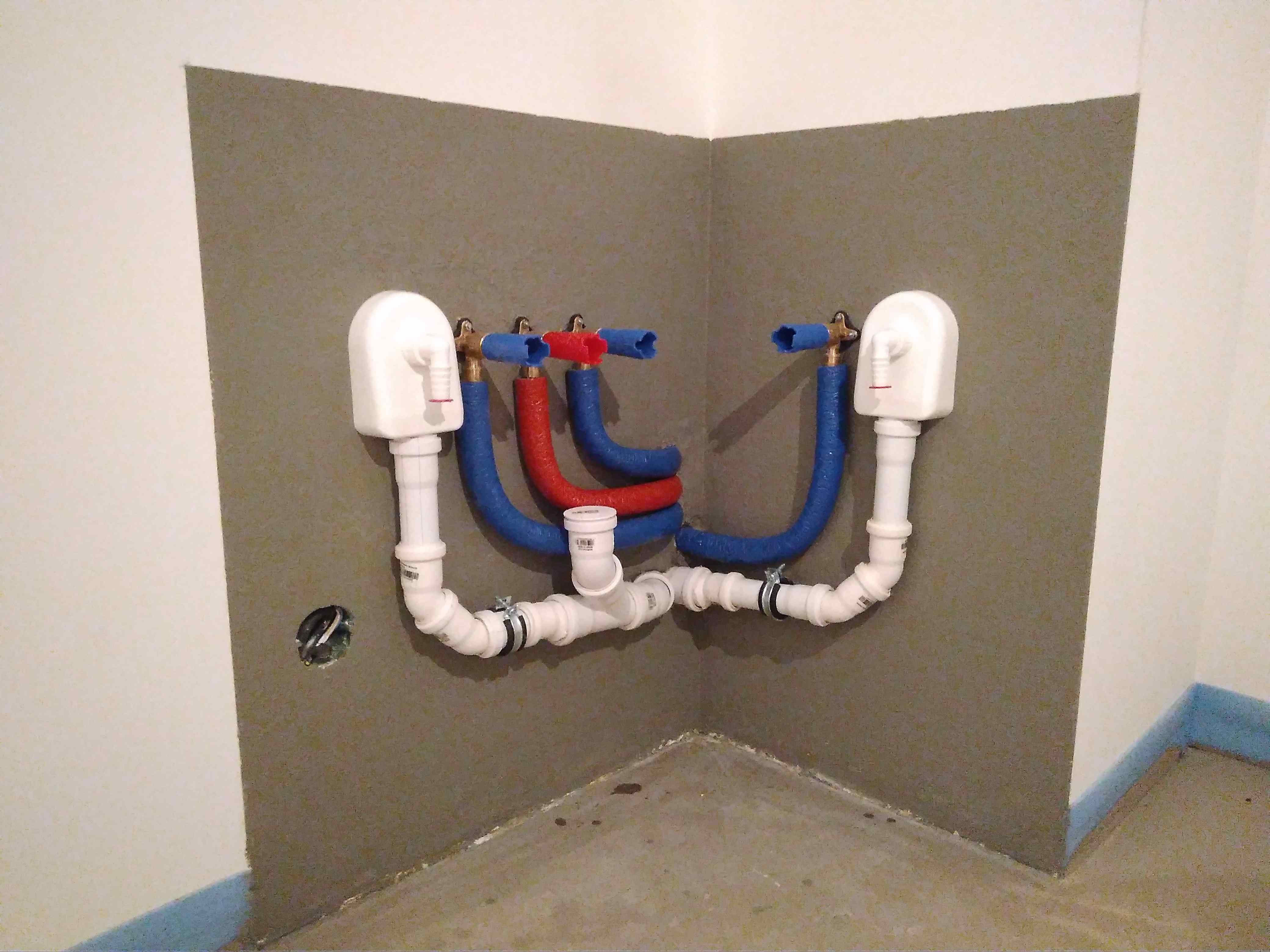

Днем ранее собрал на др. объекте такой вот узел на раме из Teceprofil, под размер проёма (куда он уже установлен).

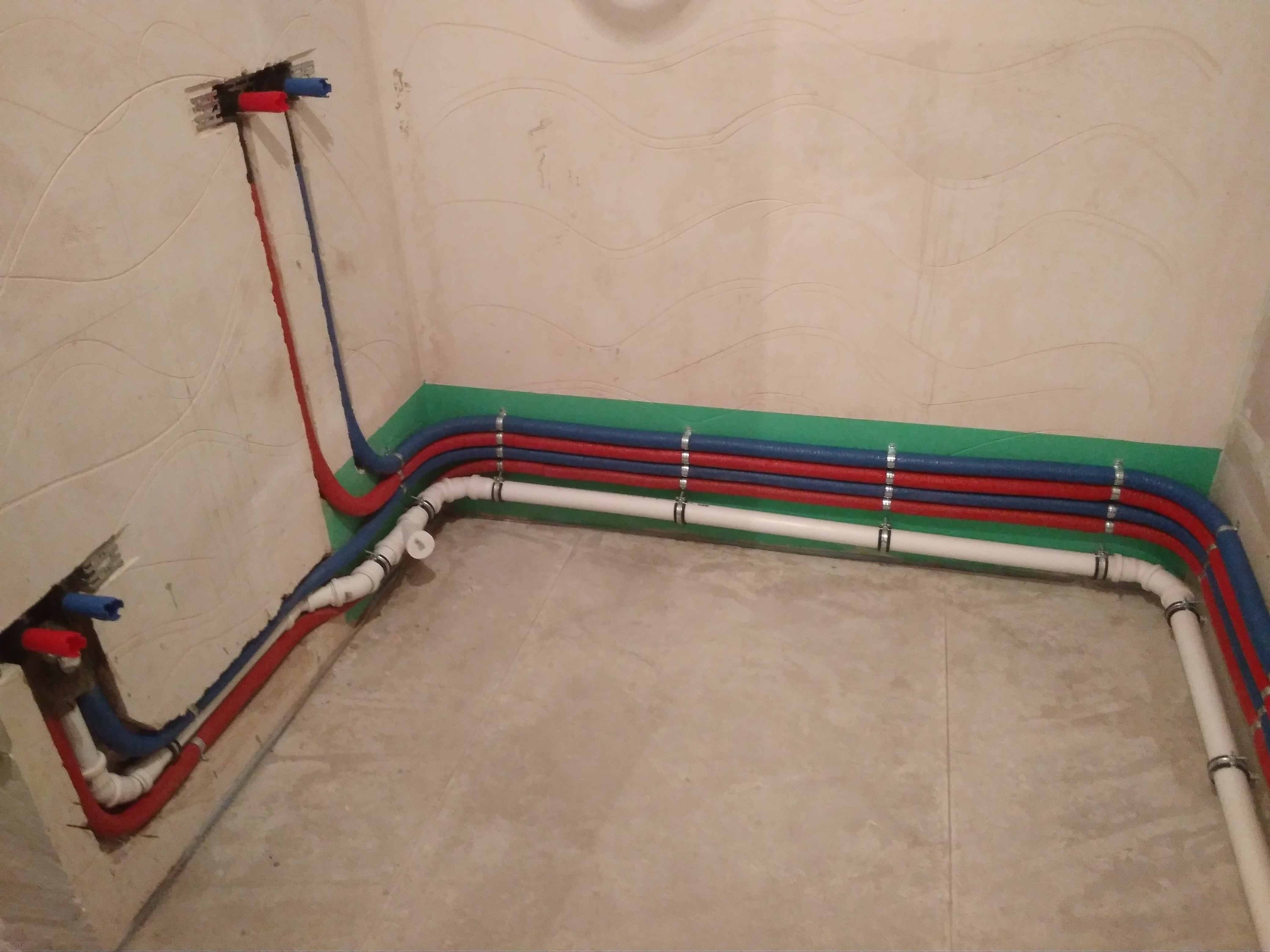

Делал не так давно небольшой санузел- постирочную. Из приборов предполагаются стиральная и сушильная машины, техническая раковина с настенным смесителем и подключение кухни. Использовал сшитый полиэтилен Tece , канализацию Rehau Raupiano, установил защиту от протечек Гидролок, смонтировал каркас из Teceprofil .

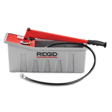

Процесс гидравлической опрессовки смонтированной системы. Пускай вас не пугают показания манометра, все компоненты этого водопровода спокойно выдерживают такое испытательное давление.

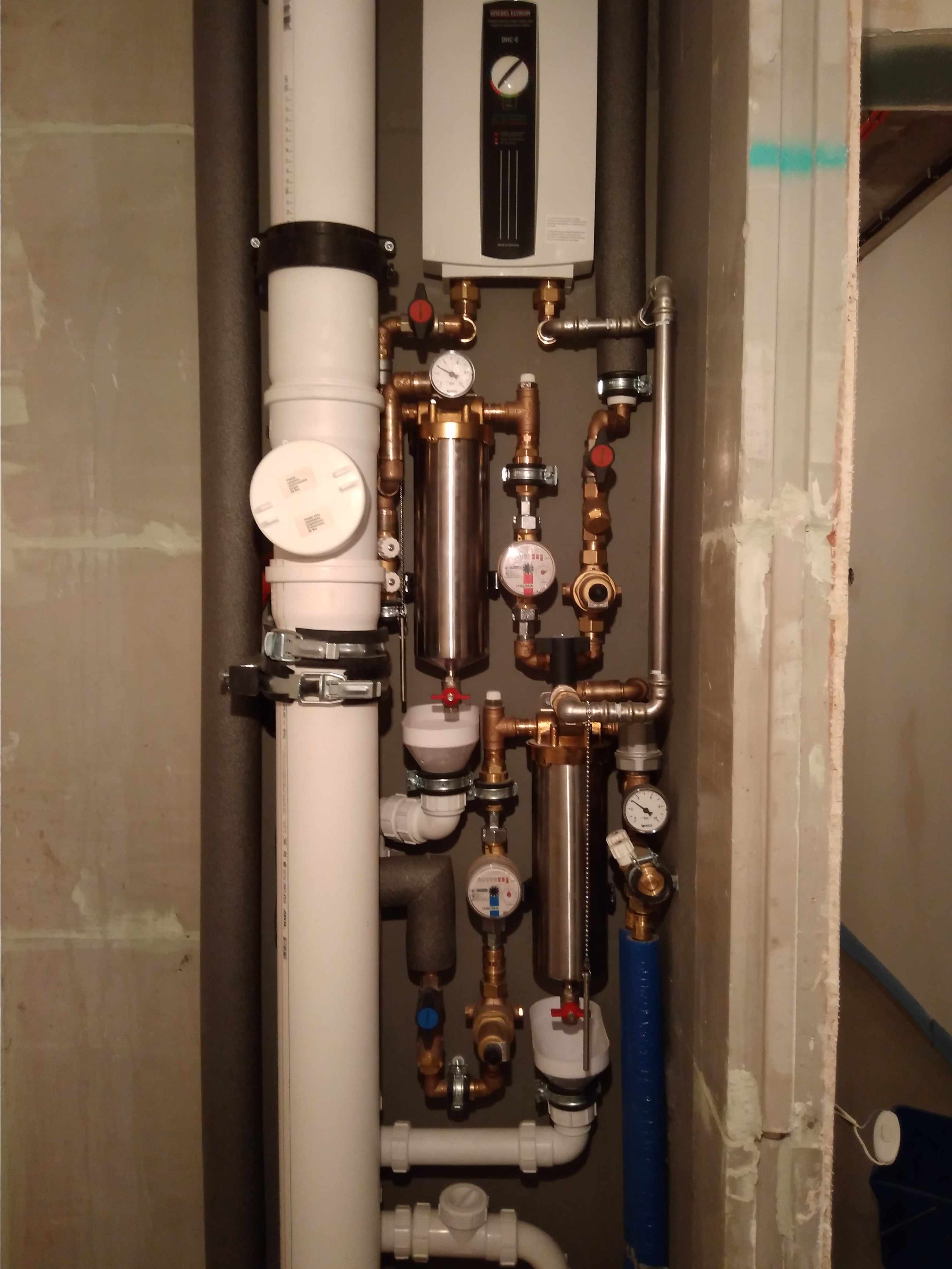

Апгрейд водопровода, что двумя постами выше- добавил проточный водонагреватель Stiebel Eltron на 8кВт, подключил нержавейкой Viega.

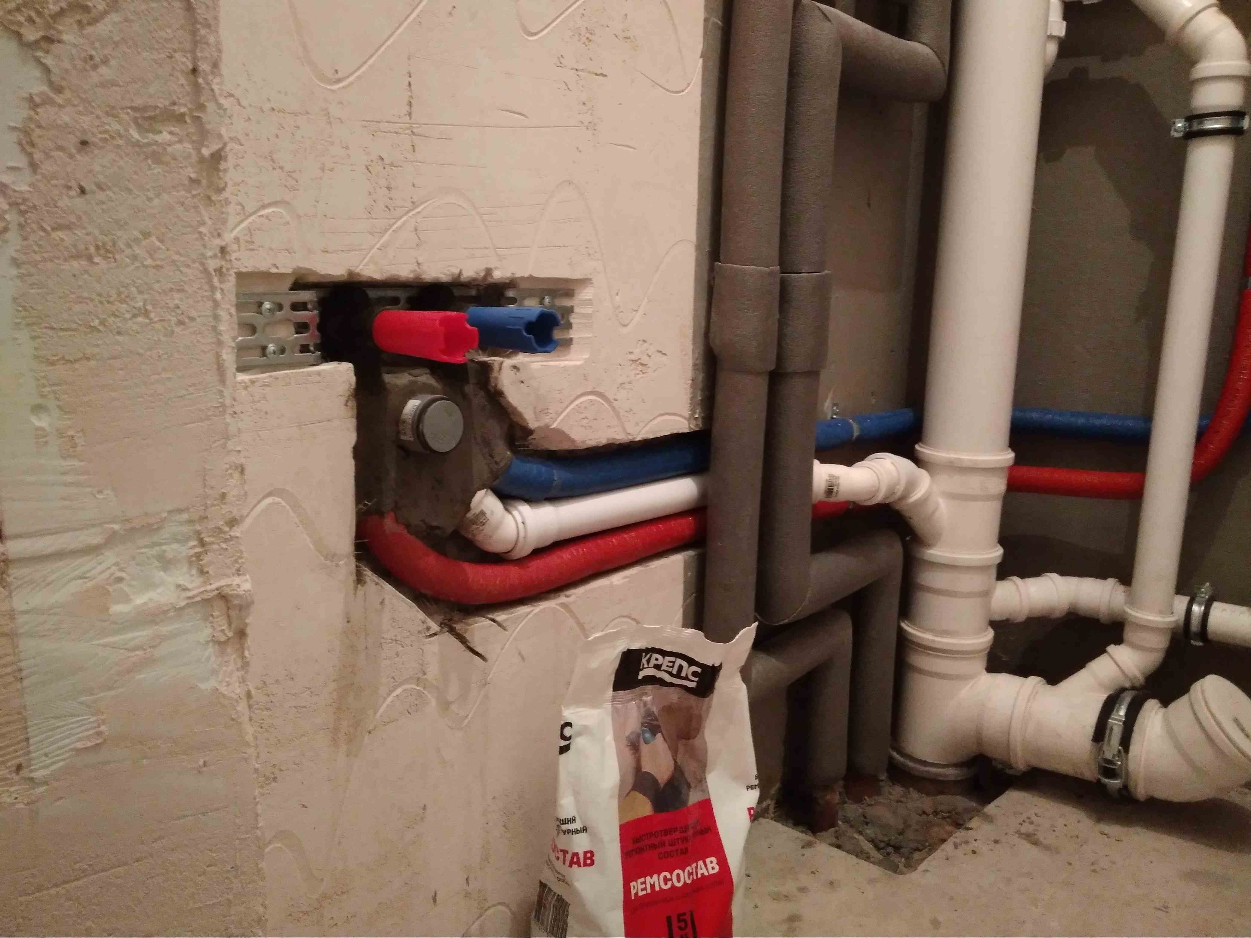

Переборка стояка канализации через перекрытия, без возможности доступа в нижней квартире.
Работа была согласована с нижними жильцами, у них там сделан ремонт, стояки в коробке с плиткой.
Собрал такой вот девайс:
Подключил его к стояку и спокойно работал. В случае наполнения бочки слил бы её шлангом в нижний раструб.
Последовательность переборки:
Вскрыли проходку
Спилили хомут, вынули трубу
Установили хомут
Вставили трубу нужной длины
Установили опалубку и противопожарную манжету
Заделали ремонтным составом и собрали стояк в требуемом виде
