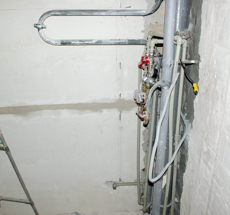

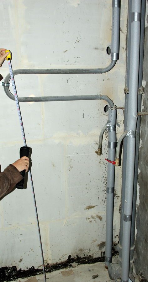

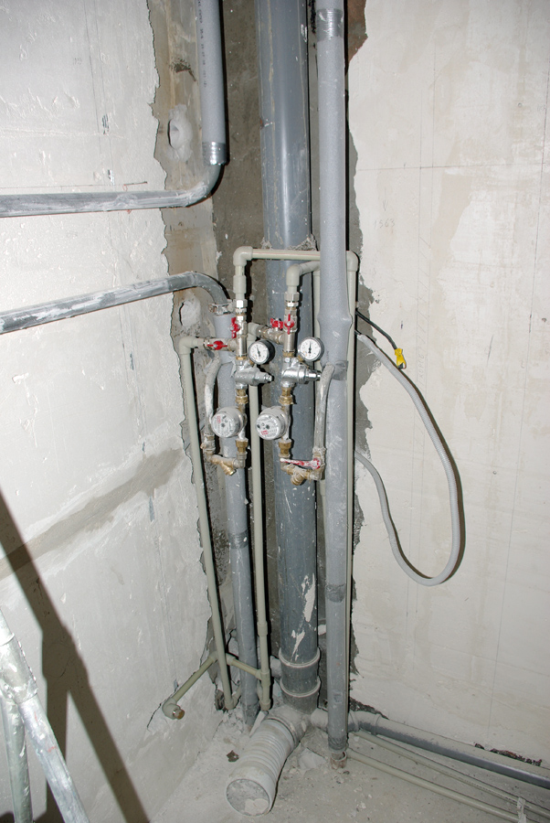

Сейчас полотенцесушитель представляет собой просто изгиб стояка горячей воды (см. фото). Хочется заменить его на хромированный м-образный и переместить вдоль стены примерно сантиметров на 70. Как это сделать? И какие правила существуют на это счет?
отрезать на горизонтальном участке сразу после отвода.
Нарезать резьбу и накрутить два шаровика на резьбы.
Вварить перед резьбами байпас диаметром меньшим диаметра стояка на один размер.
Ну а далее в штробе от этих кранов сделать подводку к полотенчику

Это я читал. Поэтому и спрашиваю: какие правила существуют сейчас. Мне надо точно знать, что такое "хорошо" и что такое "плохо" перед общением с мастерами.
Kvost написал :
Лучше на сварке, если есть возможность.
Сантехники тоже предварительно сказали "надо на сварке, т.к. давление высокое". Но наличие кранов предполагает резьбу? И байпас - нужно, можно или нельзя?
А кто Вам сказал, что это ПС? Скорее всего, это компенсатор. В высотках, как правило, ставится один на 5 этажей. Так что, прежде, чем что либо делать выясните назначение. Проектное решение может Вам не нравиться, но - это общее имущество многоквартирного дома и изменения в проектное решение только по согласованию с управляющей компанией/ТСЖ. Аргумент: если причиной потопа будет именно этот стояк, то первое, что проверят - компенсатор... и если у Вас не окажется документов на согласование, то платить будете Вы. А если Вам согласуют незаконное проектное решение, то платить будут все собственники, пропорционально площади квартиры, о чём обязательно сообщат Вашим соседям.
P.S. Если это всё таки п-образный компенсатор, то его можно заменить на осевой или сильфонный компенсатор, который стоит на порядок дороже. Приобретение, согласование и монтаж - за Ваш счёт.
Да, об этом я не подумал... И никто ничего на эту тему не говорил: ни сантехники, ни мастер от строителей, ни гл. инж. от управляющей компании...
Но теперь уже поздно.
