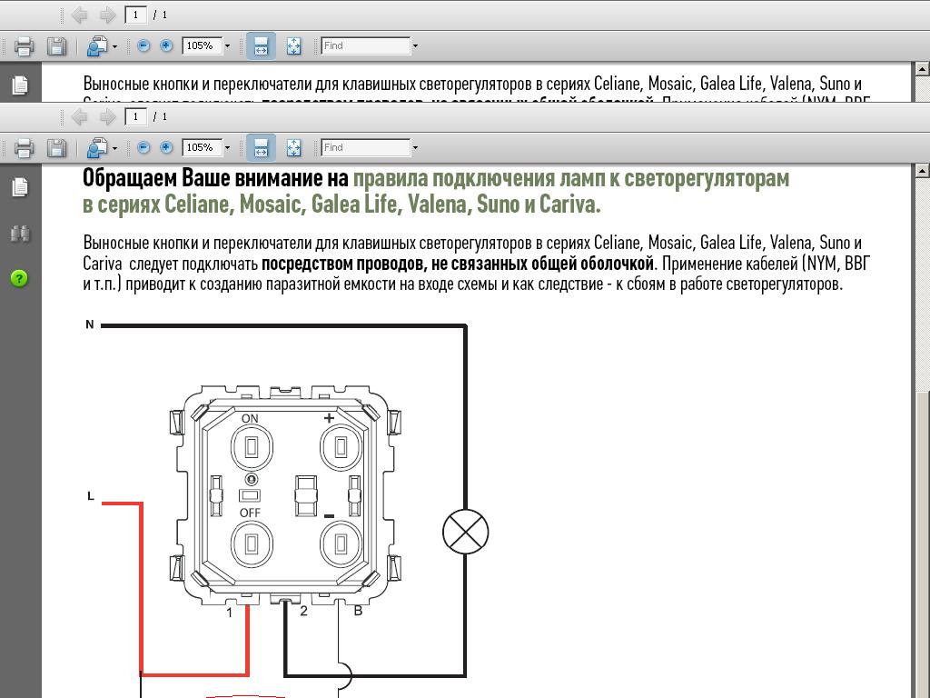

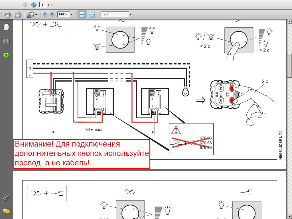

Регистрация: 08.07.2008 Симферополь Сообщений: 261
Сообщение от kirich
... разработчиком поработать, поняли бы смысл понятия - изучение документации и комплектации.
Где, что бы разобраться в работе какой нибудь микрухи, надо не одну сотню страниц даташита почитать...
Сообщение от kirich
ВСЕ, с чем надо работать, надо изучать ДО работы, а не после.
Похоже что разработчики вышеупомянутого диммера как раз этого и не сделали. Вот и получилось...кхм... то что получилось.

  1. Диммер - вещь в себе, кроме входа B, на который подаётся сетевая фаза для управления. Управление, судя по инструкции, делается следующим образом. Между фазой и входом B вешается кнопка (или куча кнопок). Если кнопка нажата (замкнута) кратковременно - свет выключается/выключается. Если нажата долго - яркость света регулируется. Очень напоминает сенсорный выключатель Сапфир-2503, который действует также, только когда его касаешься.
    Тут в теме народ, как я понял, обсуждает помехи именно по этому входу - что они, насасываясь по совместному кабелю питания, вызывают ложные срабатывания диммера - например его глючит на вкл/выкл света.
Итак, поехали:
Диммер - сетевой девайс. Сеть - 220/380. Выбросов, глюков от соседской сварки, импульсников или просто тупо коммутационных выбросов - хоть отбавляй. На своём диммере, который собран по похожей схемотехнике - оптопара, симистор, микроконтроллер, кстати, тоже от ATMEL, и AVR - без какой-либо программной защиты от дребезга сети. Так вот на этом опытном образце (хехе) проверял - если дёргать вилкой в розетке - вот и "помехи", схема тупит и иногда делает выбросы яркости.
А тут у нас "всё значительно гаже" (с) - у нас ещё и вход, на который можно вешать линию до 50 метров (кажется?) и кучу кнопок.
  1. Ну, судя по логике, какие тут импульсы управления? Тут наличие/отсутствие 50Гц фазы на пине микроконтроллера.
  2. Защита от выбросов - стабилитрон ему в туда, чтобы тупо выбросы сети не выжгли порт. Это раз, о чём я говорили - в эту же кассу диоды. И моя логика подсказывает мне - если у тебя вход с какой-то внешней линии - ставь, сцуко, резистор и чего-то, ограничивающее напряжение. Ибо нефик.
  3. Защита от тупо ложных сигналов (длительных наводок), которые проц диммера считает за нажатие кнопки - пожалте, придерживаюсь версии от Vlad Zhdanov на тему конденсатора. Вполне логично его или RC-цепочку по входу.
  4. Может ещё синфазные-противофазные сигналы вспомним?.. И длинные линии с волновым сопротивлением? Нет, конечно по СВЧ у меня был нетвёрдый трояк, но что-то подсказывает мне, что на 50Гц - это СЛИШКОМ! Тут тупой и брутальный девайс, который видит ложные нажатия, как я понимаю.
2kirich Без обид и претензий - в смысле спорить не хочу, допускаю что я неправ, но у вас, имхо, методы суровее чем этот диммер - и потому немного не в кассу.
Мне уже лень тему читать - а как этот "ПРОВОД" подключать? И прокладывать? Ну-ка, подскажите?
У нас Фаза подаётся на кнопки, а со вторых контактов идёт на B. Значит нам нужен двухпроводный ПРОВОД, гыгы, коорый надо замуровать в стену, и который должен держать 220 / 380. Ага? И?.. Это чё - контрольный кабель, что ли? Или витая пара?
Меня забавляет сама формулировка. А ну-ка, давайте я замурую ШВВП 2*0,75 - что? 220 же держит? И провод - как раз значит подходит!

И, млять, мне уже лень тему читать - а как этот "ПРОВОД" подключать? И прокладывать? Ну-ка, подскажите?
Отдельный провод будет давать меньшую емкостную связь, чем параллельный в одной оболочке, просто класть один проводок типа ПВ-3 по этому сигналу, емкость уменьшится на порядко, соответственно работать должно лучше. Я бы поставил резистор номиналом поменьше, пропорционально уменьшилась бы реакция на помеху.
99.9% что допустили косяк, придумали костыль, но лучше так, чем вообще ничего не признали бы.
