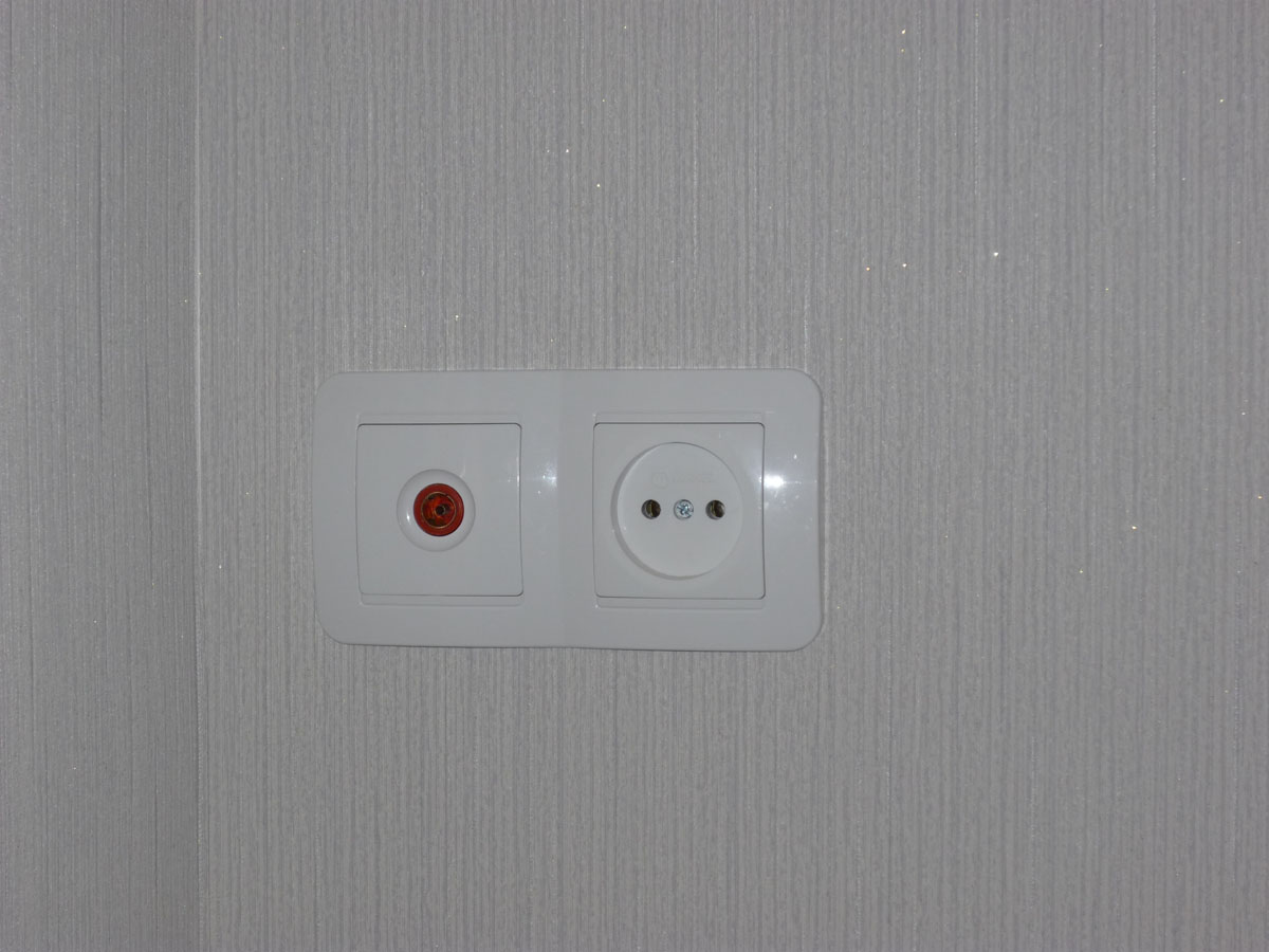

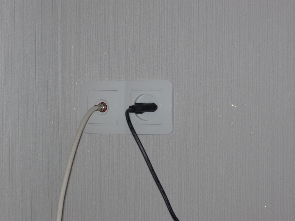

Местом встречи Нового года выбрана была только что отремонтированная кухня. А какой же Новыый год без врага компании - телевизора, тем более что специально для телевизора подготовлено местечко на кухне с установленным блоком розетка+ТВ розетка. (фото №1) (Мakel серия lilium)
Итак все включаю, настраиваю комплект программ кабельного телевизора автонастройкой и ....
настроение ухудшается

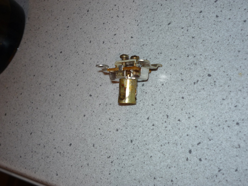

на ряде программ очень крупное зерно, на некоторых проблеммы даже с цветом. в чем же проблемма ? ну конечно же в телевизионной розетке (фото #2). Даже неискушенному взгяду понятно какие колосальные затухания мы получаем на этом участке. Но время не терпит !

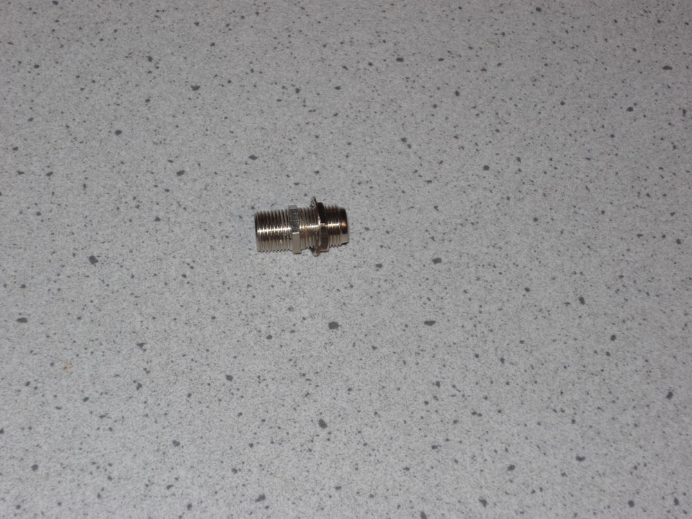

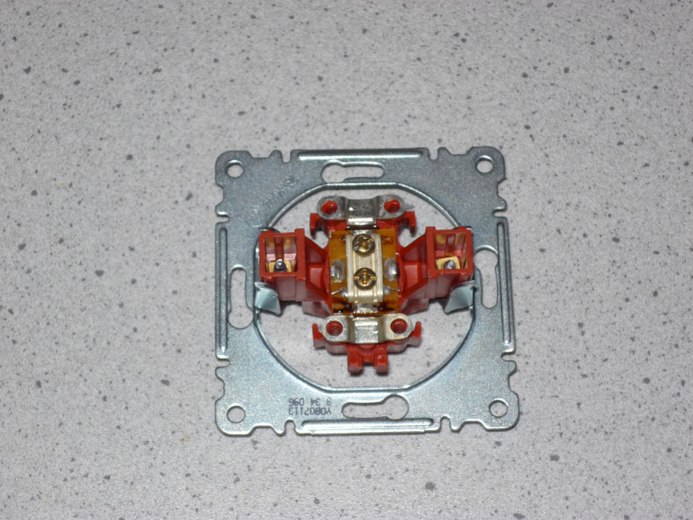

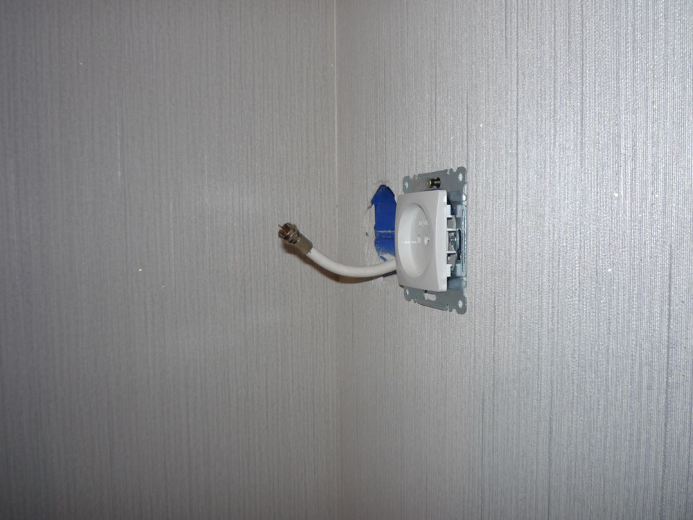

Под рукой имеем соединитель F-коннекторов (фото #3). Разбираем потроха розетки. Собираем в последовательности кабель-вводной, F-коннектор, соединитель коннекторов (фото #4-#5). Все идеально входит, надежно крепиться, доработка напильниками не требуется .

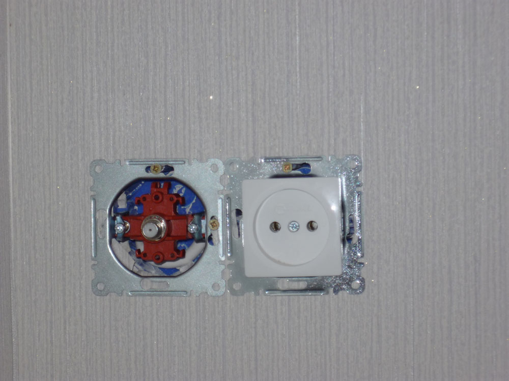

В итоге получаем все тоже самое только с идеальной картинкой. (фото #6)
Если бы был паяльник то можно было бы сделать еще быстрей. Разьем в розетке нормальный просто схема проходная с делителем на резисторах. В оконечную переделать как два пальца .....

Пробовал и такой вариант , выбросил резистор около 150 Ом и запаялся центральную жилу на прямую к коннектору - результат на много лучше но меня не удовлетворил.

В этой телевизионнной розетке makel серия lilium
содержиться только один резистор номиналом около 150 Ом (в разрыв центрального проводника), делитель как таковой отсутствует.
P.S. Розетки какие бы они не были либо макел за 40 руб либо рожденных в европе и имеющих цену на несколько порядков дороже, служат для украшения, НО ВСЕ они имеют один минус - это приличное затухания уровня сигнала. При этом соединение выполеное на 3-х рублевом F-конектор имеет затухание меньше 1 db, а такими потерями не может похвастаться ни одна телевизионная розетка.
У Вас неверная информация. В данном диапазоне частот не проблема получить на коаксиально-полосковом переходе затухание менее 0,5 дб. Например розетка BM-111 производства ALCAD имеет затухание менее 0,5 дб. в МВ и 1,5 дб. в ДМВ диапазоне. Аналогичные розетки есть у WISI, TELEVES, IKUSI.
Сравнивать ТВ розетки производства MAKEL с розетками от производителей телекоммуникации не стоит.

Я не сравнивал розетки Makel с другими производителями.
Я утверждаю что затухание на соединении реализованое на F-коннекторах ниже чем на любой телевизионной розетке.
Повторяю:
В данном диапазоне частот это не обязательно. Потери на F-переходнике ( который на фото) могут быть не меньше чем у нормальной розетки.
Потом ТВ розетка часто выполняет дополнительные функции. Например мультиплексор в TV-SAT розетке, направленный ответвитель в проходной розетке.
