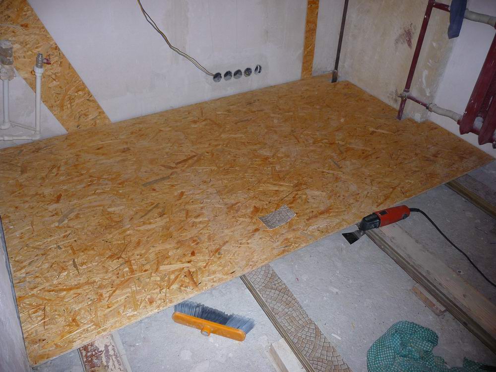

Прочитал уже кучу тем по полу но все равно осталось пара вопросов. На фото это я просто приложил один лист примерить что получается. Вобщем подскажите пожайлуста:
1) какие надо взять саморезы и шаг между ними чтоб осб крепить к лагам для первого слоя и какие для второго слоя? осб-10мм - 2слоя хочу положить вразбежку.
2) надо ли на пол между лагами еще что то класть типа минваты?
3) надо ли на лаги всерху положить каие то еще подкладки типа подлджожки или нет? и если надо то какие?
спасибо!
сори, забыл добавить что сверху пока не знаю точно что будет, но или линолеум или ламинат, вобще хотелось бы плитку...
OCБ спиральными и кольцевыми гвоздями крепить надежнее. Шаг 300 мм по середине листа 150 - по краю. Зазор между листами 3 мм. к стенам 10-12 мм. К лагам можно еще и приклеть для жесткости. Если планируете плитку, то второй слой лучше заменить на ГВЛ.
Минвата не помешает.
У себя под фанеру в качестве прокладок на лаги положил изолон 2 мм.
2Дядя Сёма° спасибо! А какой длины надо брать гвозди? Эта ОСБ-10мм, лаги-55мм. К стенам я 10мм оставил - как раз толщина ОСБ. Минвата вопрос не стоко в цене скоко говорят что она может загнить под полом, так ли это, вот я поэтому и думаю кидать ее или нет и надо ли ее оборачивать в пленку (делать маты)? У меня третий этаж, все очень сухое, сырости нигде нет, но затопы иногда случаются как и везде. Насчет на лаги я вот думаю если кинуть линолеума 1мм - будет нормально? Я пока приложил его на пару лаг чтоб проверить как получится, все хожу прыгаю стука скрипа никакого нет, я все лаги притянул анкерами к перекрытию, анкера взял 10х132. Единственно что думаю может его (линолеум) лучше стороной где подложка кверху положить?

Evgen10 написал :
Загнить это врядли а вот пылить будет точно...Может просто пенопласт хоть некондицию хоть отходы забросать ?

Вобщем из за празников все закрыто((( Поэтому не нашол нигде таких гвоздей и пришлось брать что было, взял саморезы 4х50 и 3.5х20 и стекловату knauf Термо Рол-Д

между лаг 60см везде, от стен 22см, лаги 100х55, но я клал вчера один лист и ходил по нему спокойно нечего не прогибается, это не закрепленный, а их будет 2 слоя и прикреплены к лагам, вобщем если будет слабо, потом еще слой накину... щас уже грунтую пол и кидаю стекловату...

2вэл почему будут прогибаться? Если между центрами лаг 60см то между краями получается 42см, кроме того ОСП не будет же просто на них лежать а будет притянуто к лагам. шурупами и я думаю сразу через 2 слоя буду крепить...
60см между лагами - это для половой доски,а 20мм меньше 36.Саморезы попытаются соэдать единую структуру(именно поэтому не стоит игнорировать склейку листов).Это продовцам трендеть о "новых технологиях".Но мы то знаем ,что щепа она и есть щепа.Вот она то при деформации листов и будет скрипеть.Лично я под ламинат или под паркетную доску кладу 2х15,между лагами 40,клей КС или ПВА.Успехов.
Добавил несколько вспомогательных лаг, неделя ушла на это, накидал вату, нарезал ОСБ, начал укладку но застопорился на креплении. Я думаю как - наложить первый слой с зазорами между плит 3-5мм, закрепить первый слой только к дополнительным лагам (через 15см в 10мм от края саморезами х45). Потом накинуть второй слой в разбежку и закрепить саморезами 4х50. Все ли правильно или есть какие нить еше ньюансы? И второе - сделал пробные соединения двух обрезков на саморез 3.5 на 20мм но что-то мне не нравится, иногда получается так что срывается само ОСБ и начинается прокрут, я вот думаю что резьба слишком частая? И какой шаг сетки саморезов сделать для скрепления листов между собой? Вобщем нужны любые советы...
Регистрация: 02.03.2008 Петрозаводск Сообщений: 2680
2Evgen10 вот посмотрите мы делали перед новым годом пол такой ОСП-15,лаги-42мм,шаг примерно 20см иногда и меньше между ними(не по центрам) до этого сделали шаг 30см не понравилось а вот тут нормально получилось при прыжке пружинит само перекрытие
да забыл еще ОСП в разбежку с зазором 3мм со всех сторон (у стен 1см)прикручено на саморезы 41мм с шагом почти как у ГКЛ(25-30см)
