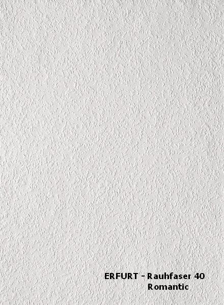

Добрый день, подскажите пож-ста, можно ли потолочный плинтус клеить прямо на обои или обои нужно клеить впритык уже после приклеивания потолочного плинтуса?
А я клею плинтус последним. При этом не заморачиваюсь с ровной обрезкой обоев под потолком, а просто закрываю все неровно обрезанные края плинтусом. Правда использую самый простой и дешевый плинтус. При низких потолках (2,50) большой и навороченный все равно не смотрится.
Т.о. вначале нужно натягивать потолок, потом устанавливать потолочные плинтуса, а потом только клить обои? Сейчас у меня выровненные стены под обои. Планируется натяжной потолок и обязательно потолочные полиуретановые плинтуса. Обои под покраску.
возникают вопросы - как покрасить плинтус и не задеть натянутый потолок? Обои достаточно фактурные и жесткие - со стружкой внутри. Если их вдруг менять обои раньше потолка и галтелей, ровно обрезать не легко будет - они нормально только ножницами режутся, ножи тупятся быстро и рвут обои, ровно даже острым плохо получается.

В том то и дело, что уже тренировались. В старой квартире они поклеяны. Все хорошо, но режутся - жуть. Там ведь не только бумага, но и опилки сосновые. Вот такого плана.
Да. Триплекс, так сказать - бумага, опилки, бумага. Под покраску. Вид декоративной штукатурки от мелкозернистой, почти однородно, до среднефактурной. Эти обои клевые. Реально регулируют влажность. Просто дышится легко. Я еще аллергик, очень ощутимо было после винила.
