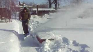

Вот я доделал наконец свой снегоуборщик...Как оказалось мощи в нем достаточно сам не ожидал. Ротор кидает все что попадет и камни тоже...Вот видео.. правда снег очень мокрый и пресованный

Толкать было невозможно, 3 метра и покачиванием смегомета (резким) и палкой пробивал снег к ротору, выход не забивался ни короткий, ни удлиненный.Забивается если выход не по касательной, я так думаю. Если труба ну очень длинная, может и забьется. Значит надо пробовать его снимать. Хобот я имею ввиду.
александро написал :
Мне понравилось, но самоход конечно просится., и желательно типа - ручку жмешь он едет, бросил - стоит. Ну как на фрезере.
100% буду делать самоход:yu
прям как с завода !
