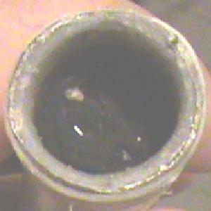

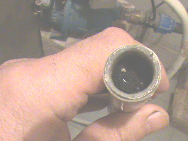

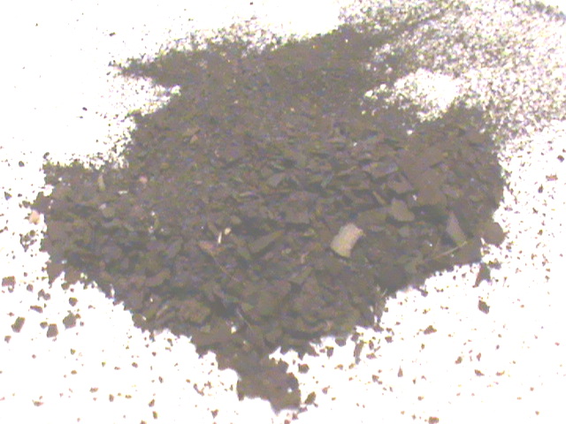

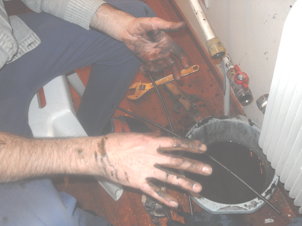

Интересует - какими современными средствами/химикатами можно очистить внутренности радиаторов (и, возможно, подходящих к ним труб МП) от тех отложений, что видны на фото в этой теме?
Спс заранее всем откликнувшимся практикам

ZooZoo, начинайте гуглить с Трилон Б
ZooZoo, Был невнимателен - не посмотрел фото, что отложения СОВСЕМ другие....
Трилон - для стандартной промывки от ржи, кальция - систем, работающих на воде.
Если отложения - УГЛЕРОД (разложение органики) - это трындец.

SergeyE, без разницы - проблема в перегреве поверхности теплообменника котла и разложении теплоносителя на поверхности теплообменника...
