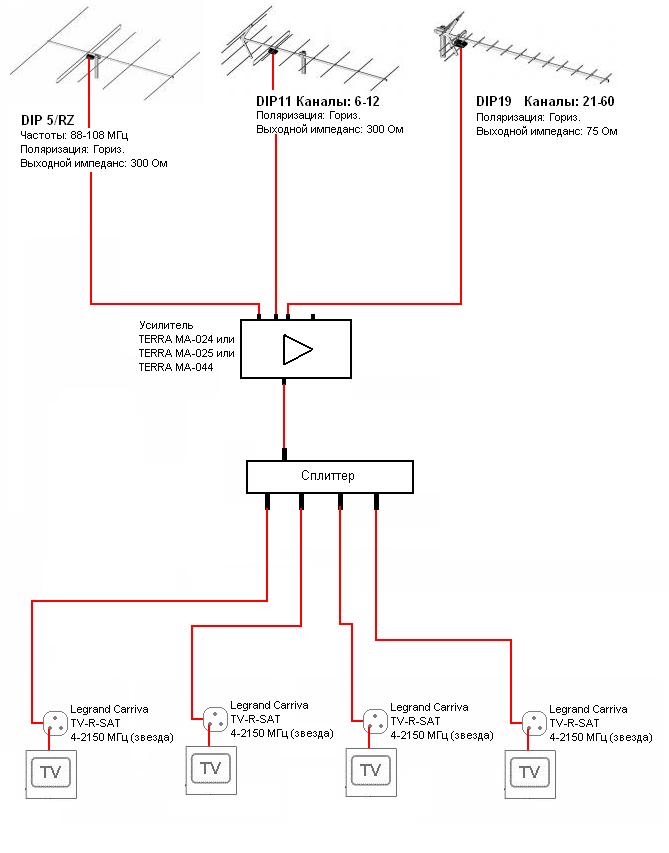

1й этап ТВ разводки готов:
1.Кабеля к каждой точке от щитка проведены.
2.Розетки TV-R-SAT (Legrand Cariva 4-1250Mhz звезда) установлены.
2й этап будет следующим:
1.установка ОТДЕЛЬНЫХ эфирных антен, каждая на свой диапазон (сейчас польская "сушилка" стоит всеволновая)
2.установка усилителя.
3.установка сплиттера для раздачи сигнала на 4 точки.
3й этап:
Включение в эту схему SAT. Но вопросы по этому этапу задам позже.
В общем вопросы второго этапа:
1.Какой усилитель использовать?
Сначала думал брать TERRA HA126. Вроде приличный.
Но потом обратил вниманеи на те три что указал на схеме (MA025 и т.д.) понравилось что у них отдельные входы на каждый диапазон (не нужно смешивать предварительно сигнал) и соответственно отдельная регулировка усиления сигнала каждого дапазона. Но почему то они дешевле стоят чем TERRA серии "HA"...
Или может я чего то не учел??

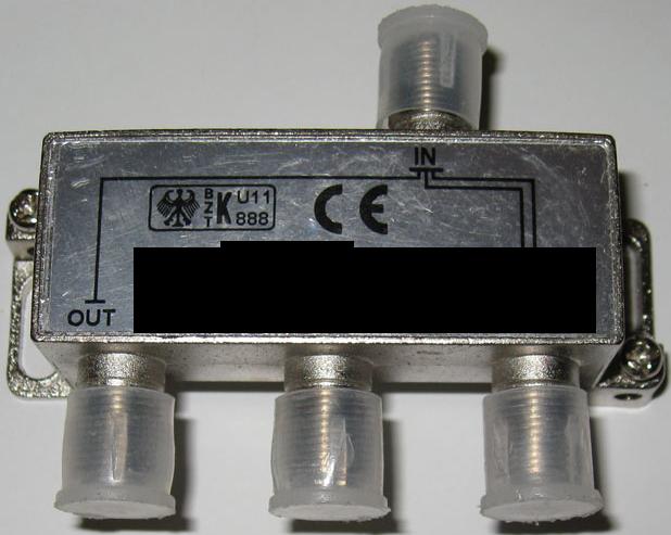

2.Сплитер буду ставить как на втором рисунке. Нормальный???
На русунке не сплитер, а ответвитель, но той же фирмы, привел просто для наглядности.
sergey_sav написал :
Он должен начинаться с установки антенн, а не выбора усилителя...
дело в том, что покупаться будет все вместе и устанавливаться соответственно. Поэтому и выясняю.
С антенами определился. Они есть в схеме.
Для 4-х точек может оказаться достаточным и мачтового усилителя, напр.,MA038.
я просто исхожу из того, что есть в наличии у продавцов.
МА-038 нет.
а вот те три что я указал, а так же HA123 и HA126 есть.
Просто хотелось бы выяснить разницу.
Очевидно что у серии МА - несколько входов на каждый диапазон с регулировками. А в серии НА - один вход (значит предварительно нужно замешать все источники в один шнурок), но есть регулировка кроме усиления, еще и наклон АЧХ....
Короче говоря... что мне выбрать?? ) А то я как обезъяна от красивых к умным метаюсь )
кстати, у TERRA MA-024 два одинаковых входа UHF (470-862 МГц). Для чего это может быть?
Подойдёт, если будет делитель на 4.
да, именно на 4 будет (рисунок просто для наглядности, что за производитель, прилепил)

fox.msc написал :
Разница в том, что последние - домовые усилители с меньшим Кус и бОльшим К шума... Ну а цена... думается, в этом случае она не основной параметр.
А наклон АЧХ в Вашем случае, действительно, параметр ни к чему...

Если ALCAD CA-312 у Вас дешевле TERRA MA-024 берите ALCAD. Он не хуже и вообще то должен быть дороже. Может продают остатки от старой поставки.
ALCAD BO-407 это мачтовый усилитель. Он сделан специально для монтажа на мачте, рядом с антенами.
У него меньше шумы, больше усиление, но меньше уровень максимального сигнала.
Если у Вас плохие условия приема то лучше применять его.

А какое растояние у Вас будет от антен до антенного поста(длина кабеля до усилителя)?
Сколько у Вас всего каналов?
И как они разбиты по диапазонам?
Какие конкретно каналы показывают плохо?
Более менее понятно.
В диапазоне МВ1 5 канал возможно у Вас подрезает розетка Легран.
В дипазоне МВ2 у "Польской решетки", которая у Вас сейчас, усиление не очень. Установка отдельной антены должно исправить положение.
В дипазоне ДМВ хорошая антена тоже видимо будет не лишняя.
Насчет применения мачтового усилителя или мультибенда выбирать Вам. Кабель у Вас не длинный поэтому выигрыш будет небольшой(за счет меньших шумов усилителя).
Мачта чем выше тем лучше. Сразу надо думать о грозозащите. Получить молнию в мачту, мало не покажеться.
Если есть лишние деньги можно купить более мощный мультибенд. Типа ALCAD CF-512
У него выше усиление выходная мощность и при большом количестве каналов его перегрузить гораздо сложней.
В идеале перед подачей на усилитель каналы надо выравнивать по уровню. Чтобы более мощные не забивали усилитель. Аналогично перекос действует и на приемники телевизоров.
Вы ничего не пишите о бюджете на Вашу систему. Может сразу заложить станцию прямого усиления на 18 каналов с гарантировано нормальным результатом.

fox.msc написал :
примерно 3м. Но если мачту поднять выше, то 4м.
надо поднимать как можно выше, на сколько это возможно "малой кровью"
на вашем месте я бы поставил 407 Алкад, на 5-й канал если есть возможность найти антенну заточеную специально под него, то её, если нет, то трех или пятиэлементку, можно даже стальную "местного производства"
на 7-11 каналы соответствующую антенну с горбом усиления по середине (от метра длинной)
и на дециметры максимально крупную антенну что можете себе позволить (известного производителя)
закрепить их на мачте по принципу "как у соседа", выставить примерно направление (но оставить возможность доступа к усилителю)
регуляторы на усилителе поставть на используемом входе ДМВ на максимум, неиспользуемый на минимум, 7-11 на максимум или чуть меньше, на 5-й канал примерно по середине
подключить к БП и к телевизору (желательно через аттеньюатор, или через несколько делителей) убедиться что усиление подобрано правильно, если идут накладки, пробиваются "лишние " каналы или один из диапазонов значительно сильней, то ослабить на усилителе, и под конец поднять всю антенную конструкцию на максимальную высоту...
Проблема в том что, при приеме большого кол-ва каналов всегда есть опастность перегрузить усилитель. Сигналы каналов с антены приходят с разным уровнями. Усилитель усиливает все каналы одновременно. Поднимая усиления для слабого канала Вы можете перегрузить выход усилителя каналом с большим уровнем сигнала. Это понятно? При перегрузе усилителя Вы получите кучу зеркальных каналов по всему диапазону и негативы изображения на каналах.
Самый дешовый способ предварительно выравнять сигналы с помощью режекторных фильтров, настраиваемых на нужные каналы. Типа этого для ДМВ:
Если бюджет ограничен возьмите лучше CA-312. Если не будет хватать усиления, добавите потом мачтовый усилитель на дмв антену. Для МВ1 и МВ2 скорее всего не понадобиться.
По поводу канальных фильтров поинтересуйтесь у местных продавцов телекоммуникациинных изделий, что есть в наличии.

Да и вроде аттеньюатор в Леграновской розетке есть.....
Vlad Zhdanov написал :
имеется в виду, что будет просмотр одновременно на 4х ТВ???
Думаю не все так страшно. Уверен что на полную накручивать усилитель не прийдется. Так что перегрузка менее чем вероятна!
О, вот это интересно!
Это фильтр ставиться на одну антенну, например ДМВ.
она транслирует несколько каналов. На фильтре несколько регуляторов.... они какие то диапазоны регулируют?
На МВ такой фильтр необязателен потому что в этом диапазоне мало каналов?
Режекторные фильтры включаются в кабель снижения последовательно. Если фильтры с фиксированной режекцией, то подбираются по необходимому ослаблению канала или полосы частот после снятия показаний приборов по измерению уровней принимаемых ТВ каналов. Если имеется регулировка режекции, то глубина режекции выставляется по приборам.
Если не изменяет память у WISI есть режекторы с перестраиваемой полосой и глубиной ( при неслабой стоимости).
В ДМВ диапазоне частенько используют эквалайзеры - набор режекторных фильтров с регулировкой глубины режекции, т.с. много в одном...
