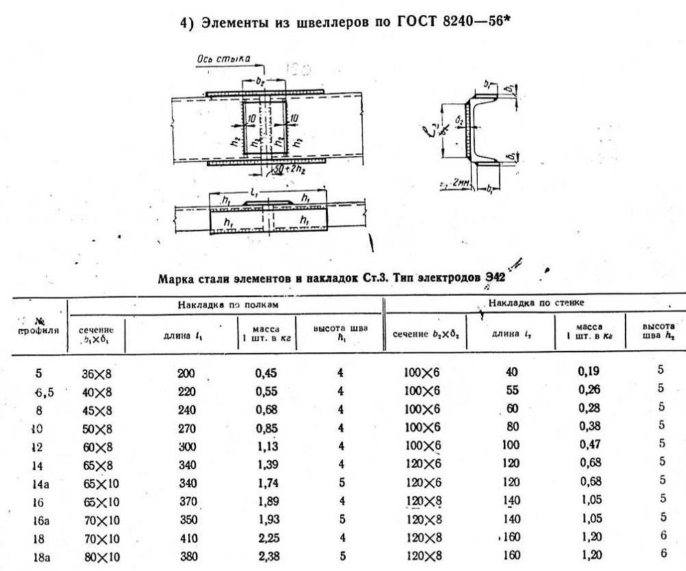

Доброго времени всем!
При разработке несущей конструкции для железобетонной лестницы нарисовалась такая задача - сварить два 16 швеллера встык. Поискал в нете, нашел вот такую конструкцию узла:
При рассмотрении возникли такие вопросы:
1.Между швеллерами, судя по чертежу есть некоторое расстояние, т.е. швеллер к швеллеру непосредственно не варят, а варят только швеллеры к накладкам. Причем все стыки, которые я видел в альбоме нормалей (не только для швеллеров) выполняют именно так - только через накладки. В жизни я видел, что варят швеллер к швеллеру и дополнительно накладки сверху. Так как же все-таки правильно (надежнее)?
2.Тип электродов указан Э42. Можно ли применять МР-3С или УОНИ? И как варить - стараться прогревать место стыка (+ на швеллер, ток побольше) и, соответственно, глубже проваривать металл швеллера, или наоборот, не допускать перегрева (+ на электрод, ток поменьше, возможно даже варить штрихами).
На пролеты гаража (7 метров) я варил швеллеры просто встык, безо всяких накладок. Некогда было морочиться, да и добавить их можно в любой момент. Сугробы сейчас высотой около метра и ничего, даже не прогибается. Правда, еще распорки из уголка стоят.
В общем, накладки не помешают, но это смотря для чего потом все это будет использоваться.
SERG_abc написал :
А что смущает? ГОСТ плохому не научит.

2йцукер
Просто в жизни такого не видел, думал, может знает кто, чем такое соединение лучше и зачем этот зазор нужен.
пластины варить обязательно, а между собой -на вкус, я варил и между собой.

SERG_abc написал :
Э42 - это тип электродной проволоки.
Если швеллеры Ст. 3 - их можно (и нужно) варить МР-3 и УОНИ.
Я бы варил по ГОСТу, даже несмотря на дополнительную мороку - сварки несущих конструкций встык вообще следует избегать.
Регистрация: 16.02.2009 Набережные Челны Сообщений: 1004
SERG_abc написал :
Посчитай общую длину шва по ГОСТу и встык, сравни, и все поймешь:-) ну и еще то, что стыковые швы плохо сопротивляются изгибу. Зачем нужен зазор - ХЗ, наверное чтобы бОльшая общая длина шва "швеллер - накладка" была, но может действительно, кто - то знает, зачем это на самом деле?

Вопрос по сварке швеллера не такой простой, как может показаться на первый взгляд.
1.В ГОСТе я не сомневаюсь, но не всегда удобно (и возможно) так делать.
2.Что касается длины швов то по ГОСТу швы короче чем при сварке встык+накладки, тем не менее гостовское соединение может оказаться более прочным. Обратите внимание, все накладки исключительно снаружи. На одном из форумов я читал, что варить во внутренних углах вообще НЕЛЬЗЯ, ввиду того что там по технологическим причинам скапливается много фосфора. Таким образом сварка в углах может не усилить, а наоборот ослабить конструкцию. Судя по всему, сварка внутри швеллера то же нежелательна.
Я могу ошибаться, а вопрос очень серьезный. Это как деревянную крышу собирать на закаленных саморезах - на первый взгляд все очень прочно, ан нет - лопаются они на морозе...
варил как на картинке, только не "швеллерная" вставка а пластины на стенку с двух сторон - вполне держится нормально.
Зазор наверно нужен для того, что бы при сварке вставок деформаций не было. Сам варил без зазора
Я что - то понять не могу, на чертеже четко не видно, где по ГОСТу - там что, торцы швеллеров с накладками не сварены?
Регистрация: 04.12.2009 Нижний Новгород Сообщений: 189
2Еврей
M-да... Если судить по левому нижнему чертежу, то торцы с накладками не сварены, а если судить по левому верхнему - то средняя накладка сварена с торцом швеллера в средней части. Второе мне представляется более разумным. Более точной информации у меня к сожалению нет - сканы с нормалями взяты из интернета, никаких описаний.

в стык лучше самому НЕ варить швеллера! , пластинами , снизу в два раза реже чем сверху (посоветуйтесь со спецами- - расстояние зависит от марки швеллера), если сечение как двутавр то стенки лучше не соеденять - уменьшается срок эксплуатации т.к. сожрет коррозия, раздвиньте на мм50-60, для осмотра и покраски,не заводская сварка сложно и отличается от заводской по способу и результату, можно болтами через проставку(к спецам), если варишь всетаки сам, уменьши шаг балок.

Поздно - сварил уже... Делал лестницу из 16 швеллера. Длина марша с площадками - около 6,5м, ширина - 95см. Лестница будет отливаться из бетона. По расчетам достаточно было 14 швеллера, взял 16, с запасом. Косые резы швеллера сделаны болгаркой, по шаблону. Швеллеры сложил с зазором 3-4мм, изнутри вложил шинки 5х50мм, прихватил их. Затем проварил стыки швеллеров, затем полностью обварил шинки.
Электроды взял УОНИ 13/55, 4мм. Электроды понравились. Сложилось впечатление, что электроды сами не позволяют сделать раковину - стоит электрод немного отдалить от металла, он просто гаснет, в отличие от МР-3С. В процессе сварки было видно, что ванна глубокая, но тем не менее я все таки разрезал болгаркой один шов, для успокоения души. Душа успокоилась, поскольку провар был полный, до шинки.
Варил дешевым китайским инвертором типа АИС-160, на максимальном токе (160 А). Варит как зверь! Им же варили еще балки из 20 швеллера, с утра до вечера, в жару. Ни разу не отключился. Правда напряжение в сети - 240В. Забыл размотать переноску 2,5мм.кв., 50м. Сгорела переноска... А инвертору хоть бы хны.
ничего плохого в том, что сварили швелер нет. я сам кидал сегодня двутавры 26-е под плиты перекрытия, сварил между собой, полжил накладки с двух сторон из 10-ки металла(другого не было) и снизу пластину и аккуратненько всё это обварил УОНИ 13/75 и ТМЛ-1. пластины на бока типа удлинённого ромба. можно и прямоугольные, но неудобно варить в районе полок двутавра. а при том что поставили швелер 16-й вместо 14-го, то это даст вам большой запас прочности.
У меня вопрос вы варили и вертикальные швы 4 УОНИ на 160 амперах без отрыва металл толщиной 5-7 мм?
2 Змий
Все швы варились в горизонтальном положении - каждый швеллер по отдельности крутили и проваривали на земле. Потом поднимали и собирали все по месту вручную вдвоем. Работенка скажу вам та еще... Швеллера кривые и все время норовят вывернуться. На будущее решили собирать полностью на земле и ставить краном. При креплении швеллеров в рабочем положении было несколько вертикальных угловых швов. Проварились хорошо, как нибудь с фоткаю. Вертикальные швы варил сверху вниз, УОНИ 13/55, 4мм, за несколько проходов. По поводу тока для этих швов - не помню или 160 или 140А. Меньше не делал точно. Но ток понятие относительное, я ж его не мерил - просто на шкале аппарата написано. По ощущениям было вполне достаточно, даже пару небольших прожегов допустил (металл снизу подтек без образования дырки) когда проваривал прокладку на тонкой стенке швеллера. Вот еще пара фоток швов поближе.
Про горизонтальные швы - УОНИ 13/55, 4мм, варил все швы без отрыва, с одной стороны, за один проход, ток - 160А (если верить китайской бабушке).

При сварке встык в металле всегда возникают местные напряжения. Если это не несущая конструкция, то проблем от этого не будет. А вот если это швеллер работающий на изгиб или кручение , то эти напряжения должны сильно ослабить место соединения. Зазор между швеллерами по ГОСТу, видимо и дается для того чтобы при приварке накладок не было контакта двух деталей и не образовывалось местного напряжения из-за большого перепада температур при сварке. А если разобрать случай когда швеллер сварен встык, а после этого сверху варят накладки, то напряжения создаются не только в стыке, но и в накладках тоже. Вред налицо.
Регистрация: 22.12.2005 Сыктывкар Сообщений: 4207
dima_nn написал :
напряжения как бы при любой сварке будут хоть встык хоть накладками ( только при сварке накладок они разносятся на разные участки + образуется дополнительно усиление в зоне сварки )
ПС в нас в городе на телебашне каркас на нижних ярусах собран из труб сваренных из 2х частей в стык + 4 трпециевидных ребра усиления шириной в два диаметра из металла 20мм толщиной.
Регистрация: 19.05.2010 Нижний Новгород Сообщений: 66
johnlc написал :
Согласен. Но перепад температур на свободном конце балки и накладки будут намного меньше и соответственно напряжения будут во столько же раз ниже, чем если варить накладку посередине конструкции. Да и длинна цельного шва укорачивается в 2 раза. Это тоже уменьшает общий коэф. напряжения.
dima_nn написал :
не понял
johnlc. Все дело в способе отвода тепла. Когда вы при сварке греете конец балки, то тепло уходит только в одну сторону и скорость отвода тепла определяется только теплопроводностью материала. Когда вы греете середину балки, то скорость отвода тепла увеличивается ровно в два раза.
понял вашу мысль но тогда получается в центре греть надо сильнее ведь участок сварки надо нагреть до определенной Т иначе непровар может случится ?
