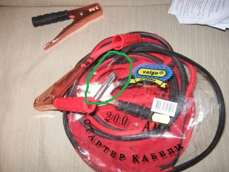

Данное гуано покупалось в продуктовом гипермаркете, перед заездом в глухие дебри Лен области. Выбора особо не было - "200А" -самый большой номинал. Но лучше, чем ничего. Позднее, заметив позорную опрессовку крокодилов, решил перепаять сие изделие до более путевого состояния. В итоге: сечение жилы оказалось на столько малО, что скрученная косичка болтается в кабельном наконечнике 4мм кв . Вот такая подстава. Пощупал в другом магазе кишки на 500 ампер - они не на много толще. В общем, мой выбор пал на КГ 16 квадратов.
А китайские стартер-кабели не должны быть толстыми. Для движения китайских электронов сечение можно и поменьше, так как китайские электроны (как и китайцы) меньше, чем европейские, и более дисциплинированные, чем русские.
Наверное нужно покупать российские или самому колхозить.
