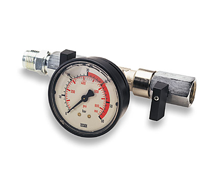

Бывают ли манометры способные зафиксировать максимально и минимально поданное давление? Например, чтобы была пара стрелочек с зацепами, одна бы стрелочка двигалась вместе с указателем в сторону увеличения и обратно бы сама не возвращалась, вторая - в сторону минимума. Необходимо для того, чтобы можно было отмониторить диапазон изменений давления в стояке...

у меня на прессе Ротеннбергер- такой. 1 стрелочка- фиксирует максимум.

в Ольмакс - сервис ротенбергера. от 0 до 60 атмосфер.
Да, забыл упомянуть, речь идет об обычном Московком водопроводе, полагаю 0-10 бар вполне достаточно... На пределе в 60 атмосфер никаких изменений в стояке не увидишь... И, в принципе, максимум интересует значительно больше чем минимум...

Вчера как раз разглядывал ротенбергеровский опрессовщий - там 10 бар занимает примерно 1,5см. Так что точность не большая, но порядок будет ясен.
Регистрация: 01.02.2008 Санкт-Петербург Сообщений: 1366
Вот такой манометр можно прикупить в сервисе
Каталожный номер 6.1009, у того который с доп стрелкой наверняка такая же шкала

Гидроудары фиксировать идея хорошая, но изначально нужно было именно пределы изменения давления в стояке мониторить. Мгновенное значение на обычном манометре ничего не значит, ночью там и все 10 бар могут быть, а днем только 4. Вот этот разброс и хочется увидеть...

Кустарно можно все что угодно. Можно грифель к стрелке прикрепить, чтобы он по циферблату рисовал. Но это все не то. Я сам припоминаю, в руках вроде подобный манометр когда то держал, две стрелки, кнопка сброса, вторая фиксируется на максимуме пока не нажмешь кнопку. Но вот сейчас никак найти не могу, ни на рынке, ни в каталогах интернета... А ведь должно быть...

Этот девайс есть в природе, называется - манометр с "ябедником":
Если у вас в цепи до манометра есть обратный клапан,то манометр автоматически будет показывать максимальное давление с момента предыдущего разбора воды. Другими словами, если вы утром до смыва унитаза посмотрите на манометры - то это и будут максимальные показания за ночь
