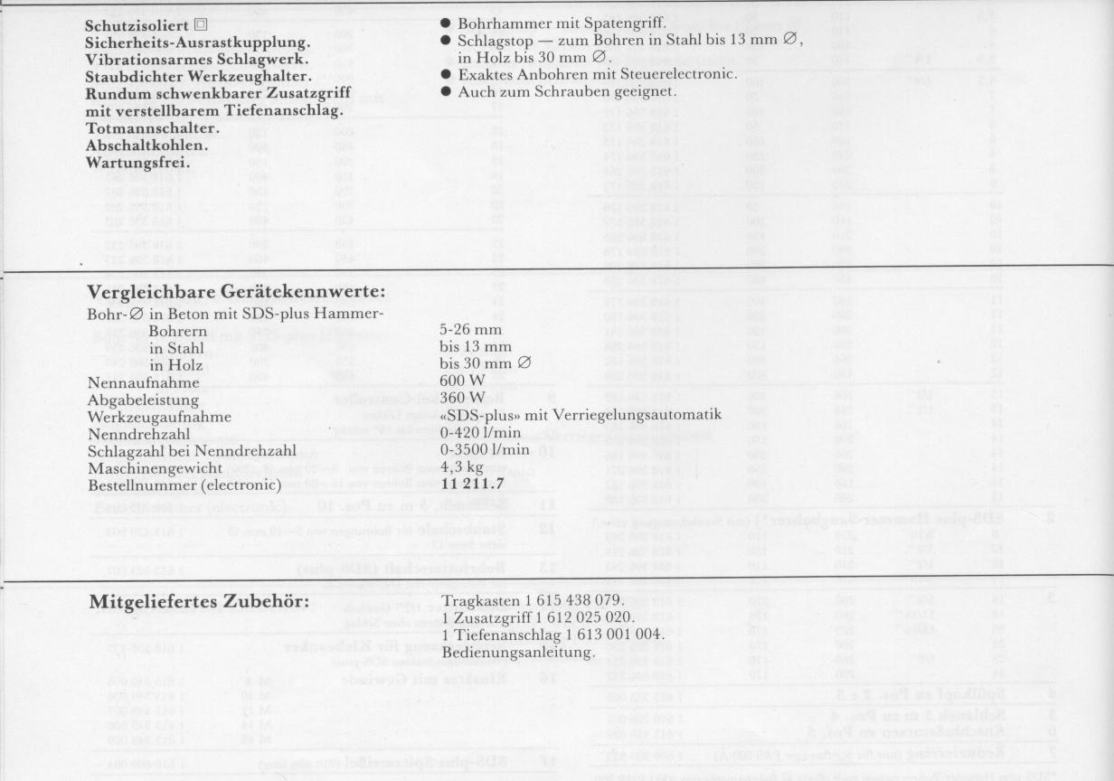

уже устала искать в инете, очень нужны характеристики различных перфораторов 1990 года выпуска и позже, я думаю у многих дома есть такие старики и вы могли бы мне помочь. Если найдете, прошу написать фирму, год выпуска, и такие характеристики, как энергия удара и число ударов в минуту! это была бы просто неоценимая помощь с вашей стороны, заранее спасибо

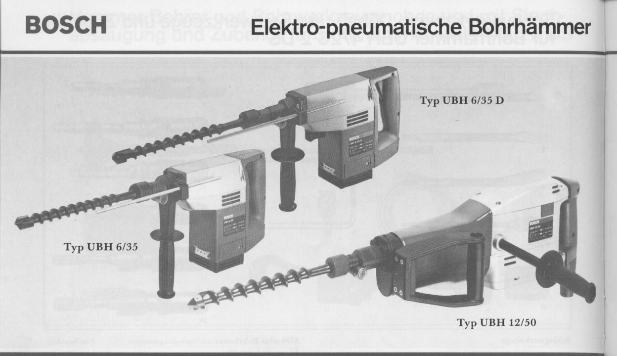

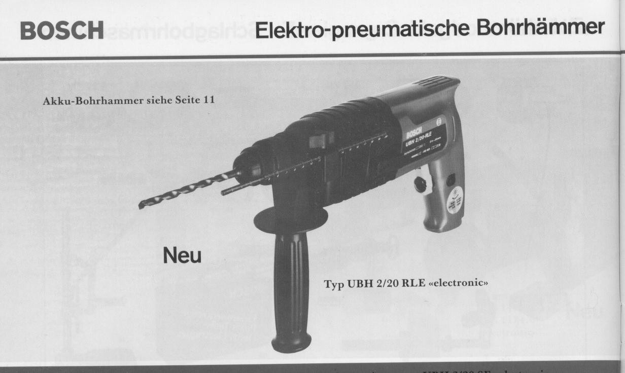

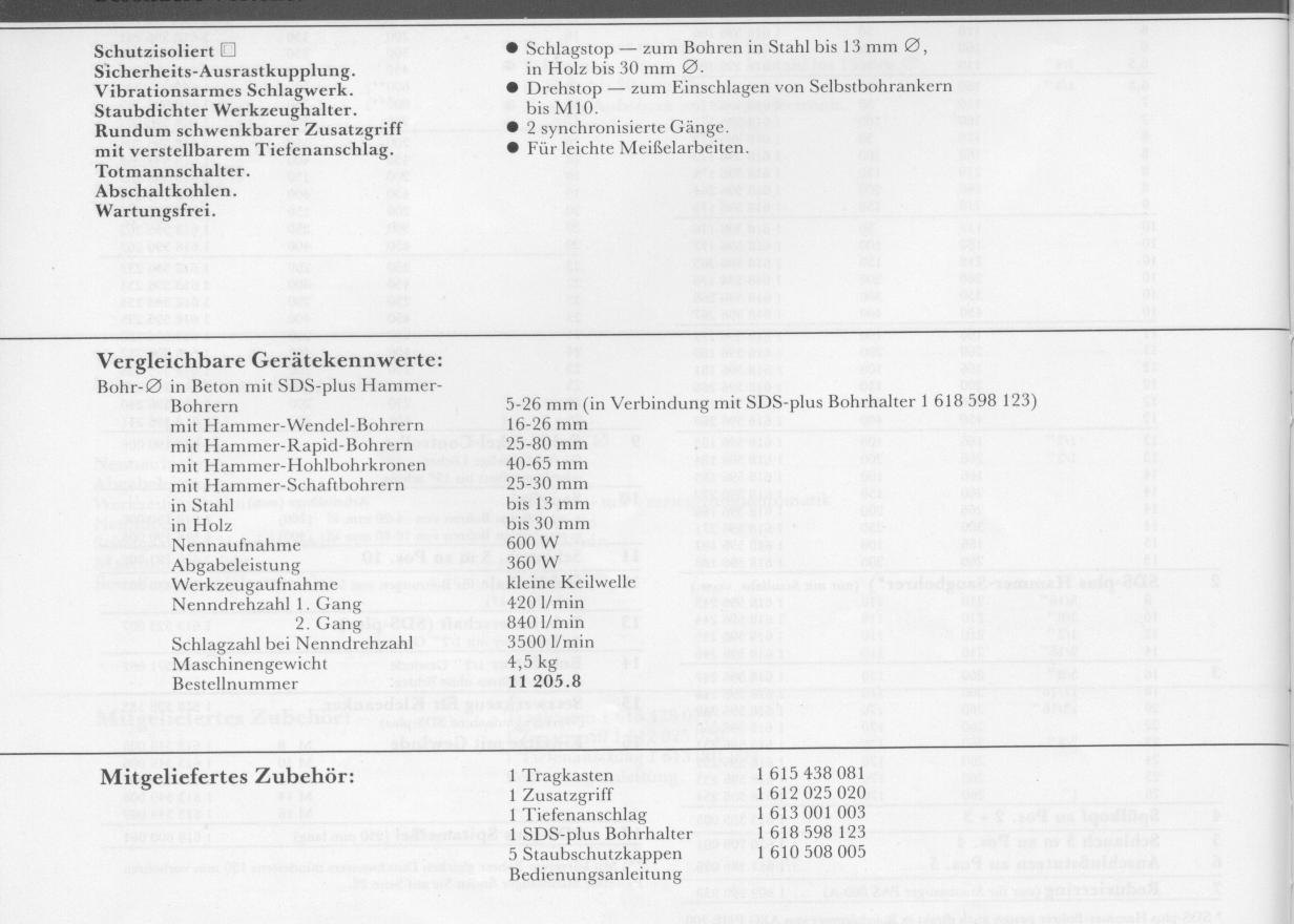

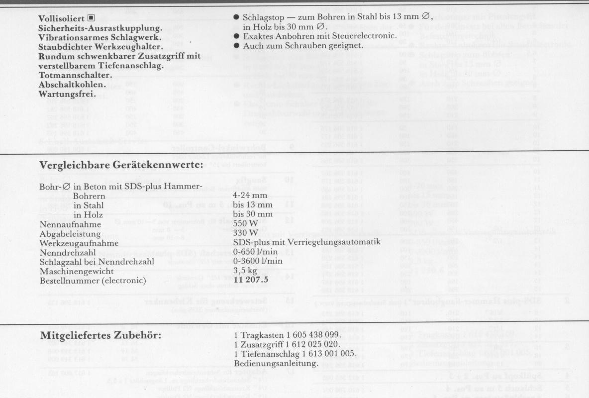

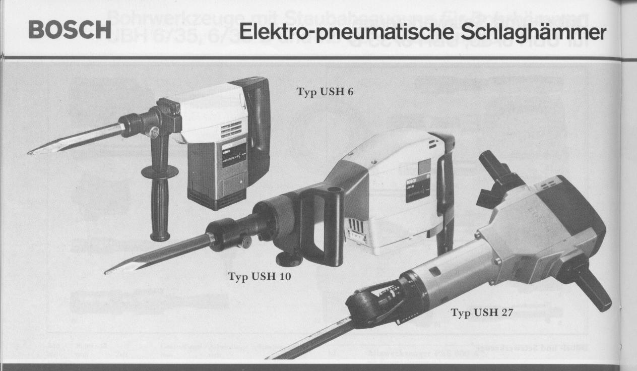

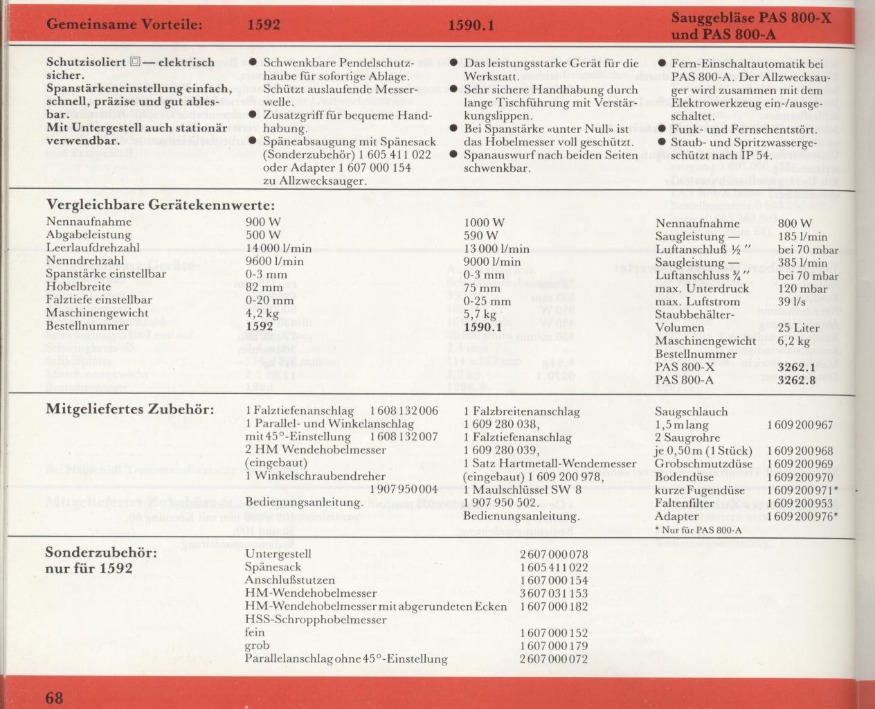

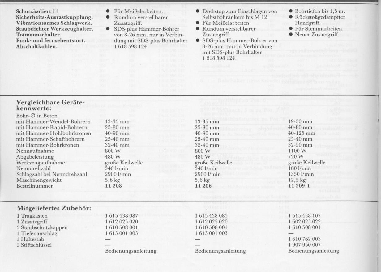

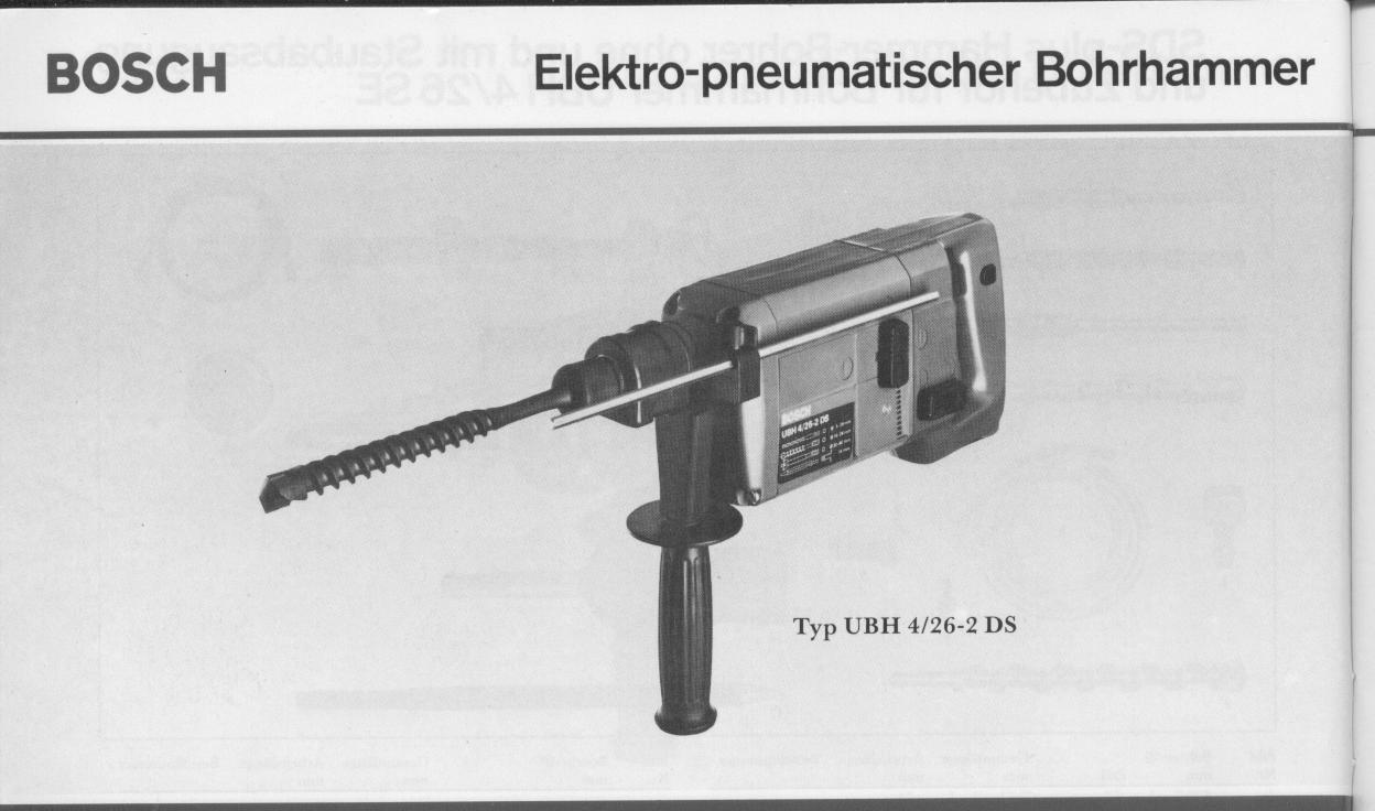

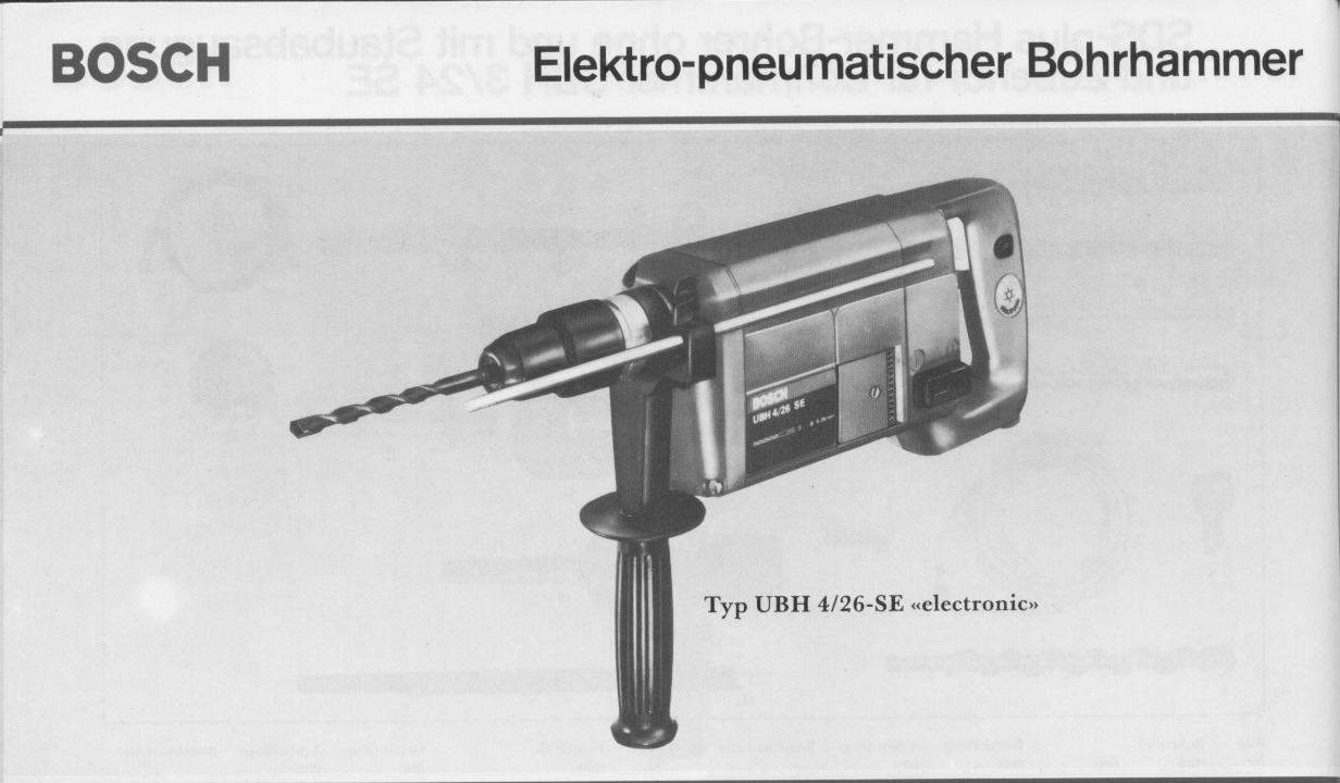

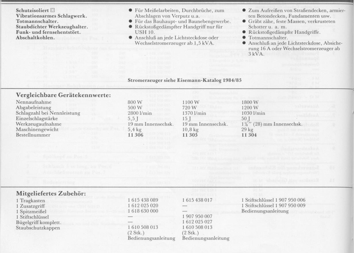

На счёт времён , ничего не могу сказать, сколько не искал не нашёл ни каких дат, в том числе и даты печати каталога. Могу сказать лишь одно, за исключением обложки ВЕСЬ каталог чёрно-белый, ни одной цветной картинки! На сканах каталог в естественном цвете.
