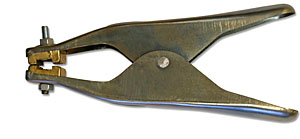

Как увеличить зону их соприкосновения с клеммами?
Вот примерно так.
(это фото клеммы заземления, продается в магазинах торгующих сварочным оборудованием, если таковые у вас найдутся то можно и готовую прикупить)

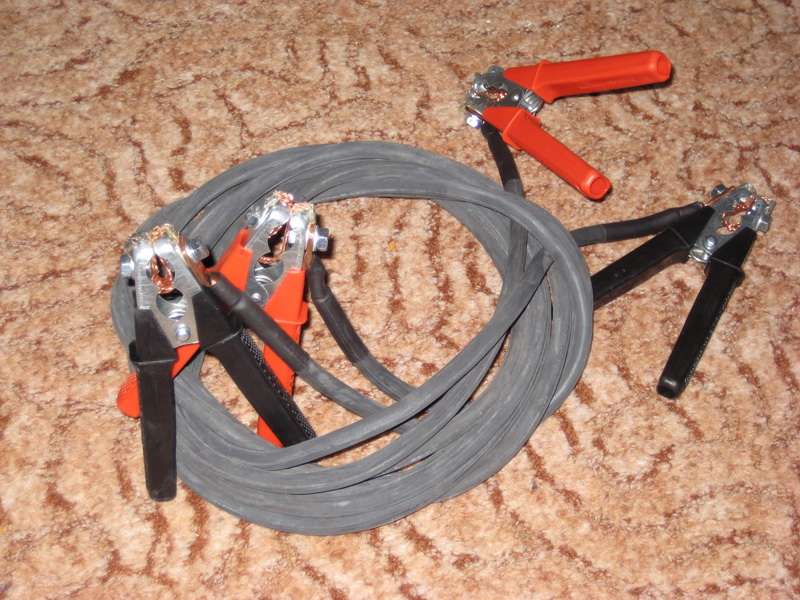

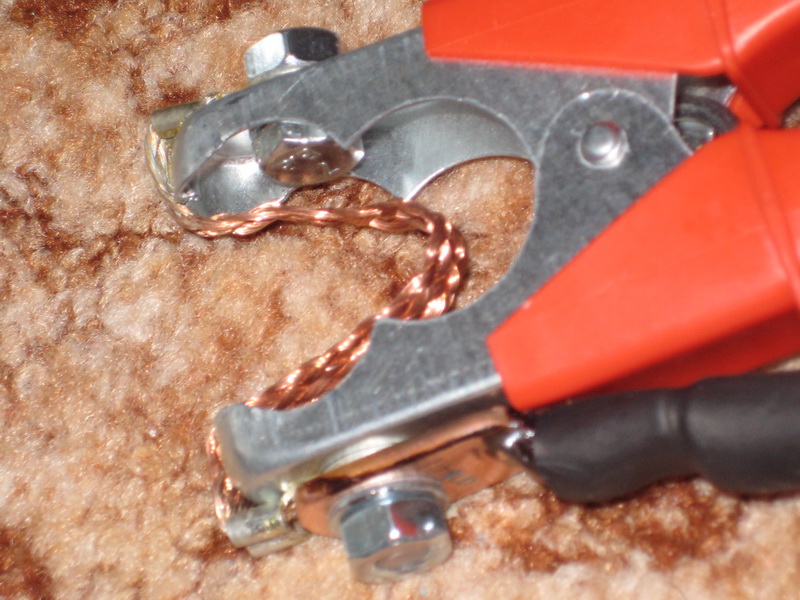

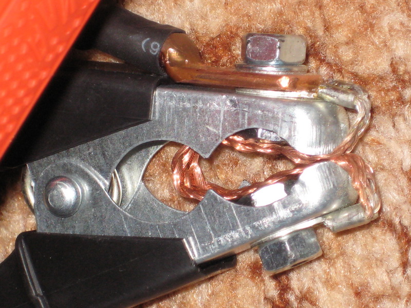

Вот так изготовил свои провода (фотографии). Такая конструкция позволяет пользоваться не только крокодилами, но и в тяжелых случаях прикручивать провод к двигателю/клеммам болтами М6, которых на двигателе полно.
Состав: Провод КГ-1х16 по 3 м (6 м за 414 руб); крокодилы "заводила" - оцинковка толщиной ок. 1мм, пружина достаточно жесткая(по сравнению с китайскими) -куплены в автозапчастях (4 шт за 160 руб); наконечники КВТ 16-6-6 (4 шт по 10 руб); болты М6х40 (8 шт); шайба 6х1,5 мм (20 шт); гайка М6 (8 шт весь метиз оцинкованный около 30 руб); наконечник для "косички" (не знаю тип - 8 шт - 16 руб), косичка сплетена из обрезков медного провода 0,75 мм.кв.(шесть кусков по 0.5 м, бесплатно); термоусадочная трубка 12х6 28 см. (ок 5 руб). Общий бюджет 665 руб + 3 часа времени.
1 Общий вид
2 Крепление провода
3 Тут косичка видна получше
Шляпки болтов создают бОльшую площадь контакта по сравнению с губками, косичка охватывает клеммы и улучшает перенос тока на вторую губку крокодила.
Провод КГ впаян в наконечники и обжат еще горячим, обжатая часть наконечника заизолирована термоусадкой. Под шляпку болта подложены по две шайбы(на фото не видно), чтобы "поднять" её выше губок зажима.
2Solovushka "Есть же сварочные крокодилы? Цена от 100 до 250 руб." Везет Вам, в Европе...У нас в сибири приличные сварочные крокодилы стоят ОТ 250 руб(за штуку), не бюджетно, а за 100 - такая же жестянка 1мм толщиной, только с болтом и медной губкой, какой смысл их покупать и так же дорабатвать? Отечественного - невидали... может и за зиму разобрали все путнее, но не нашел.

Но тут нашел сварочные по 120 и даже по 80.
Минусы. Классический крокодил очень хорошо цепляется врезаясь острыми частями. Со сварочным риск соскока выше.
