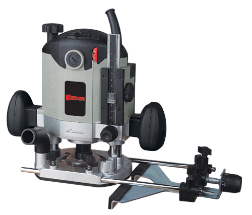

Но нужно иметь ввиду - излишняя скользкость фрезеру не нужна более того это может быть помехой и опасно (имхо). Достаточно чтобы фрезер легко и без клинов шел по поверхности. Самый оптимальный (из простых) вариант - стеклотекстолит. И доступен и прочен и легко обрабатывается.
Я бы сделал вообще две сменные подошвы. Одну максимально скользкую, чтобы работать как фрезером. Другую - вообще резиновую, чтобы фрезер стоял на одном месте как вкопанный. Для использования сверл-фрез и вообще фрезера как сверлильного станка.
Ну, вообще уже ответили... я использовал фрезер для сверления отверстий 6 и 8 мм под шканты и прочий крепеж. Большой шкаф, несколько вертикальных боковин и стенок, нужно проделать кучу дырок, некоторые из них глухие. Мне понравилось больше чем дрелью с кондуктором. Ну и еще иногда использовал, для раззенковки например. Удобно - точное ограничение по глубине, сверло идет строго вертикально, в моем случае (Festool OF1400) сразу и великолепное пылеудаление в комплекте...
Разумеется, нужно понимать что делаешь, не крутить на высоких оборотах и не использовать слишком большие диаметры.
Если вы сейчас крутите пальцем у виска - то поищите на ютубе ролик Festool LR32, там фрезер используют для сверления множества отверстий. Можете и на сайт к черно-зеленой чуме зайти. Там широкий ассортимент сверл-фрез под хвостовик 8мм, включая 35мм под петли.

Родная накладка на ИСе сделана из РС -поликарбоната. Вобщем то теоретически это материл не хуже (и современнее). Однако его стойкость к истираню мне не понравилась. Т.к я работаю и нештатно - фрезерую не только дерево (пластик, цвет мет, а тут и жесть недавно) то подошва исшаркалась и стала непотребной. С оргстеклом работаю, но оно дефицитнее как ни странно, легче царапается, хотя скользит конечно лучше и прозрачно (это актуально для внегабаритных подошв типа той с подсветкой и пр). Однако стеклотекстолит прочнее сам по себе не склонен к трещинам и немного более стоек к царапанию ( в силу большей твердости отвержденной смолы). Причина почему
из него не производят промышленным способом -его нетехнологичность (оргстекло прессуют из гранул на автоматах).
Вобщем то подошва из оргстекала еще и красива. И легко на струне вырезать лубую форму, а царапины можно шлифануть и заполировать.
Наверное сделаю что нибудь похожее и для себя из него. одна незадача- небольшие обрезки даже на рынке - редкость! Никак не могу встретить. А листами по 2 метра - мне проблематично.

Действительно, эта грань весьма условна. Я под мелкими работами понимаю такие, когда фрезер желательно вести одной рукой без излишней "натуги", иногда на весу. Например, при врезке петель в уже установленные дверные или оконные рамы. Если нужно сделать отслеживаемый глазами криволинейный рез на детали, характерные размеры которой меньше размеров подошвы фрезера, то для тяжелой и крупной машины потребуется больше дополнительной оснастки крепления заготовки.
Caracurt написал :
Рамки мебельных фасадов это мелкие или крупные работы?
Рамки бывают разные. Если речь идет о кромке при толщине основного материала 15 - 20 мм, то для Интерскола это совершенно нормально. Если требуется отфрезеровать линию с большим количеством частых поворотов, то тяжелую машину сложнее плавно страгивать с места и плавно менять направление движения. Банально руки быстро устают. Возникают рывки, а сними задиры и уводы. Чтобы опредлиться самому, лучше всего предствить себе будущее изделие, потом прийти в магазин и попробовать потаскать выбранный фрезер по требуемой траектории. Станет понятней, в какой степени он подходит для конкретной работы.

Беда в том что штатная накладка просто крепится на полый корпус подошвы- т.е. без нее никак. Да и скользить не будет. Можно конечно предусмотреть сменый комплект. Однако, лень матушка...
