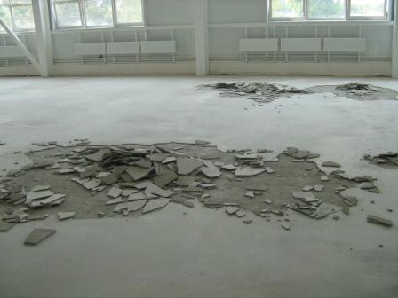

имеется следующее - новостройка, монолитные перекрытия.
была сделана 6 недель стяжка на 60 кв м из пескобетона (каменный цветок и строймонтаж) по маякам (они остались в стяжке).
Так вот - на прошлой неделе снимал пленку и увидел следующее - у одной стены пол не серый, а темный - см. на фото.
и также с таким слегка плесневым белым эффектом.
поковырял слегка верхний слой - снимается вроде легко, как песок или пыль.
где то есть небольшие трещинки.
насколько опасно ли белый эффект (возможно еще не просохла окончательно?).
что посоветуете сделать в этой ситуации - снять весь полиэтилен и ждать пока просохнет вся стяжка и станет равномерно серой?
стоит ли сверху еще сделать стяжку самовыравнивающей смесью или чем то другим?
как еще стоит проверить стяжку , кроме как простукиванием деревянного бруса (на проверку пустот)?

Использовалась либо горячая вода, техническая,либо Антизамерзайка
roman-sp написал :
Деревянным не стоит, молотком 150 грамм стучать, и смотреть в районе удара на пыль и мусаринки, подпрыгивают значит пусто.

надо разделять, набор прочности и высыхание.
постояла укрытой, снимать, а дальше при нормальных условиях (температура и влажность) 1 см 7 суток это высыхание.
остаточная влажность должна быть не более 5% весовых или 2% СМ.
после этого,
TURBOSOL написал :
еще есть риц тест, короче проверить что с поверхностной прочностью, ну а дальше зависит от того что за покрытие будет в качестве финиша.

Снова поехал посомтреть на стяжку (прошло уже порядка 8 недель с момента ее устройства).
Так вот, новые детали -
появились в некоторых местах трещины небольшие, как будто ссохся раствор и потрескался, размеры трещин примерно 10-20-30 см., узкие.
есть трещины в местах применения смеси с разным период укладки (небольшой эффект расслоения)
цвет стяжки не везде однородный (есть светло-серый, есть темно серый).
В местах укладки стяжки над большим скоплением проводов в гофре при постукивании стяжка звенит, как будто есть пустота. Также есть небольшие трещины в этих местах.
В некоторых комнатах, где рабочие не затирали стяжку в некоторых местах "пенку" на верху можно просто стереть небольшим усилием.
Посоветуйте - что стоит сделать в данном случае? Оставить как есть? Передалеать опредленные места (ообенно над проводами)? Залить сверху наливным полом, примерно 3-4 мм?

чаще всего так и происходит.
трещинки из-за того что разная толщина.
белый налет необходимо чистить, ну а дольнейшее зависит от того что будете делать дальше.
если что то клеить, то необходимо чтобы ничего не крошилось, если плавающая конструкция, то не так страшно.
ровность должна быть по любому, трещины если и есть то должны быть стабильными, тогда их замазать.
а разница в "цвете" подтверждение, что заливали с разным кол-вом воды, и раз расслоилось значит воды было местами много

Вынужден огорчить. Во первых,Каменный Цветок,это плохой пескобетон. Во вторых,не нужно было накрывать стяжку,а вот проливать, да,необходимо было. Очень скоро ваша стяжка даст массу трещин.Кто надоумил вас покупать Каменный Цветок? И кто именно надоумил накрывать стяжку пленкой? Вот пусть этот "спец" и переделывает все за свой счет. Справедливо? Ему болше не захочется никогда так вот наказывать людей
Пластификатор хоть добавляли?
А щас один выход : дать пару дней просохнуть этой стяжке,и чтоб плесень ушла,можно пробежаться антиплесенью. Затем только залить сверху наливным полом Старатели. Тогда будет держать. Хотя теперь трещин все равно не избежать (((. Но жить можно )))
А ещё проще снять эту стяжку и залить простой бетон со щебёнкой по маякам и затем ровнителем через 2 недели, если надо толстый слой. Поливать обязательно, особенно первые три дня.

на всех фото, трещины от усадки. воды было многовато при заливке.

трещины всегда не хорошо.
надо их ремонтировать (расшивать, заполнять).
если ровность устраивает (по паркету) то достаточно, защитить паркет пленкой (пароизоляция), на неё подложку, и стелить.
