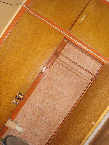

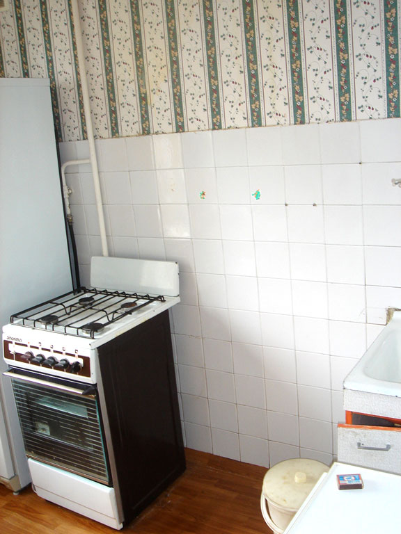

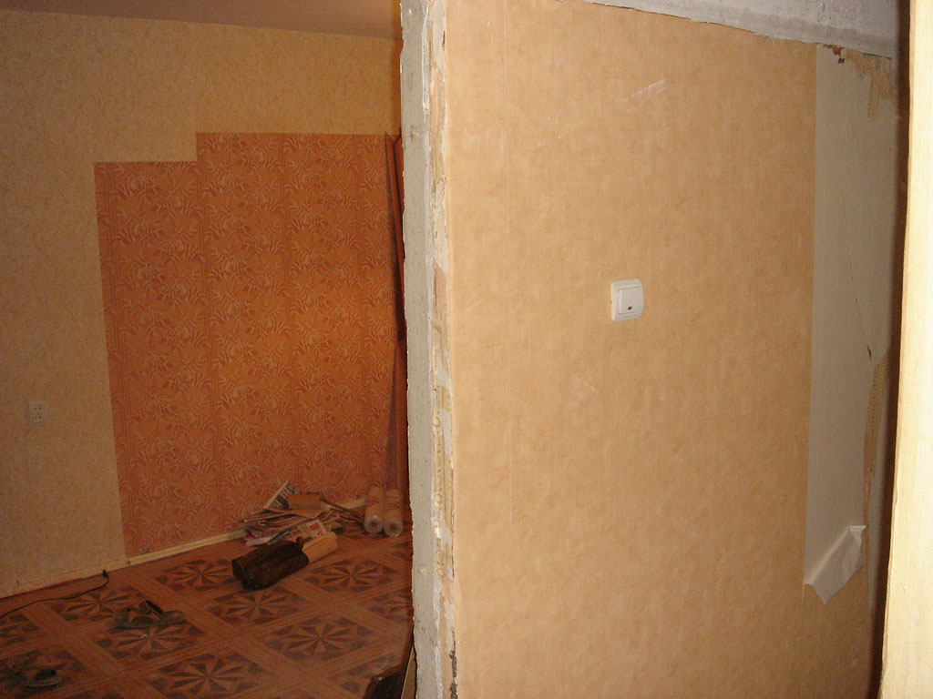

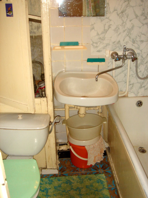

Фото квартиры, в каком виде увидел её я:
Регистрация: 12.11.2006 Санкт-Петербург Сообщений: 4847
Да уж, в таком и бомжи жить бы не стали
Шихаэль Мума до этого она сдавалась и жили далеко не бомжи а очень приятные и аккуратные люди, тут вы не правы.

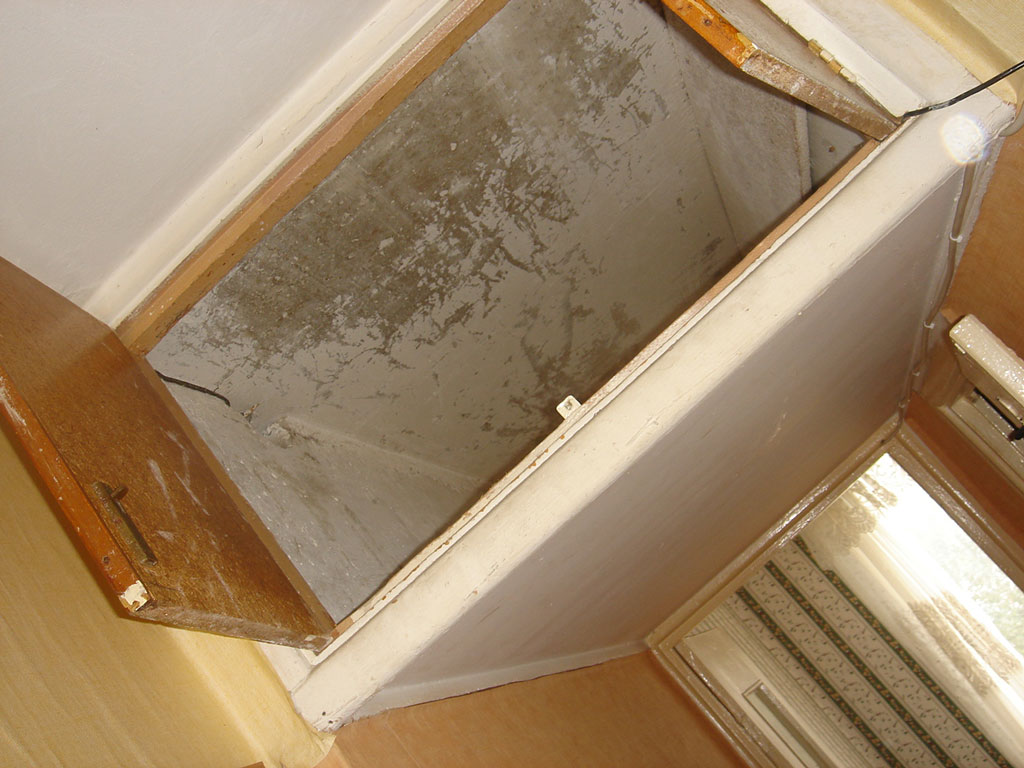

Ломать не строить-поэтому первым делом была снесена антресоль, снесен встроенный в прихожей шкаф, дверь на кухню и в комнату, и вместе с ней проем примыкающий к стене.

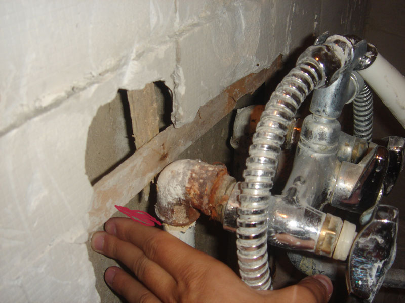

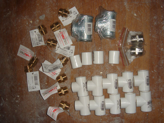

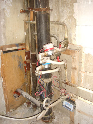

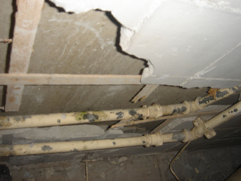

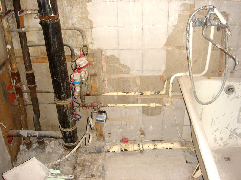

Вызвал сантехников из жека, разгромив перед этим ванну, чугунную ванну вынес сам, в одиночку тащил, потом поставив вертикально с помощью соседа вставил в лифт, и вытащил к подьезду, через 3 часа ее не было))
Сантехники вынесли вердикт-все под замену с частью стояка 25000 рублей (пп трубы разводка и полотенчик)
ниже фото ДО и ПОСЛЕ

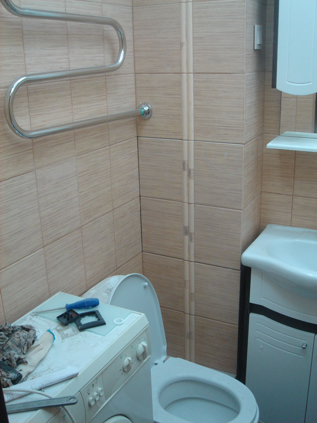

купил плитку ванну унитаз мойдодыр, плитку приклеил криворукий плиточник,да и просто хам.
Выгнал его, купил болгарку девальт, ею резал алмазным диском керамогранит на пол, в коридоре его тоже сам уложил, лучше чем плиточник в ванне, 2 месяца он ковырялся с плиткой в ванне приходя раз в неделю и запросил в итоге за плитку 25000.
резать болгаркой страшно-но как понял керамогранит ничего больше не возьмет.

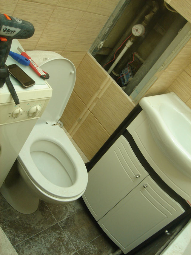

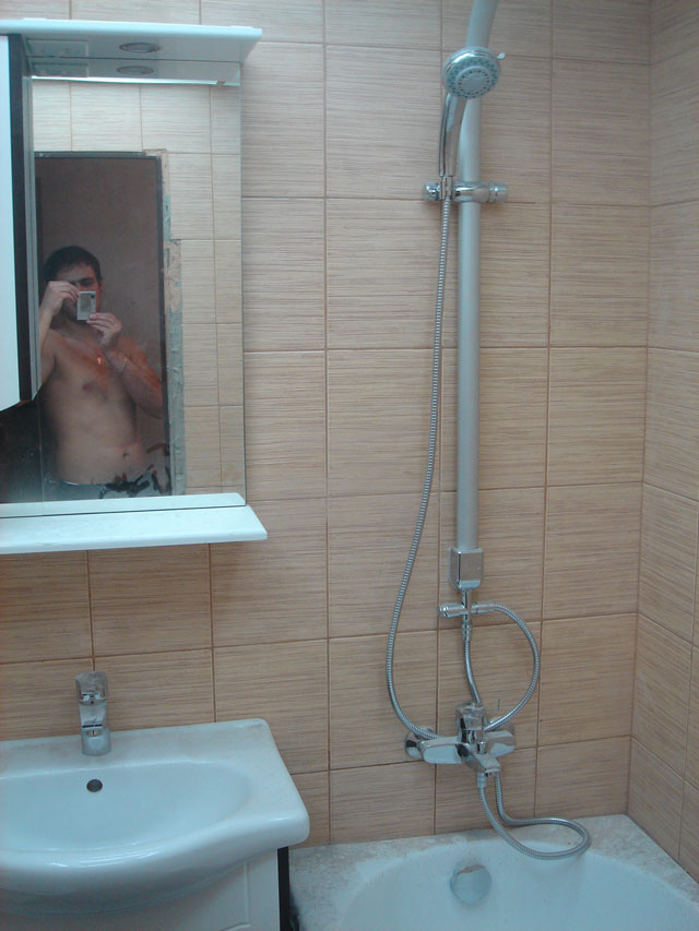

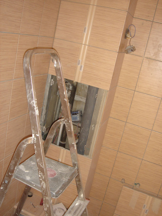

про установку ванны, акриловой-вот намучался с ней-я промолчу, унитаз мойдодыр и краны-все фигня, итого вид ванна приняла такой
Экран под ванной OSM фирма-классная штука, сантех короб сделан на магнитах, и спец присоска-которая к стеклам присасывается, хорошо присасывается и к плитке-можно снять -очень удобно, и есть доступ к счетчикам.

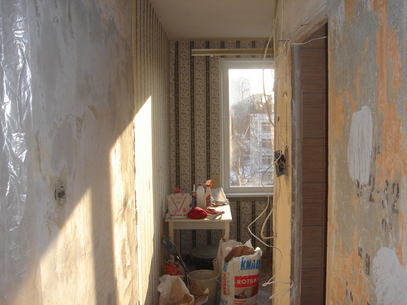

Установка двери, которая толще в два раза чем стена сантех кабины-это отдельный разговор, пришлось обшивать весь коридор гипсокартоном,вез его на легковушке, нарезал прям в ОБИ и резанный кусками метр на метр потом клеил, швы проходил унифлотом, прикреплю фото ниже..
Кинул в штробе в гипсокартоне от щитка новый провод на стиралку-от него и на вентилятор
Ковыряться в щитке-не понимая в электрике ничего-ад, слава богу сосед электрик-помог разобраться ...

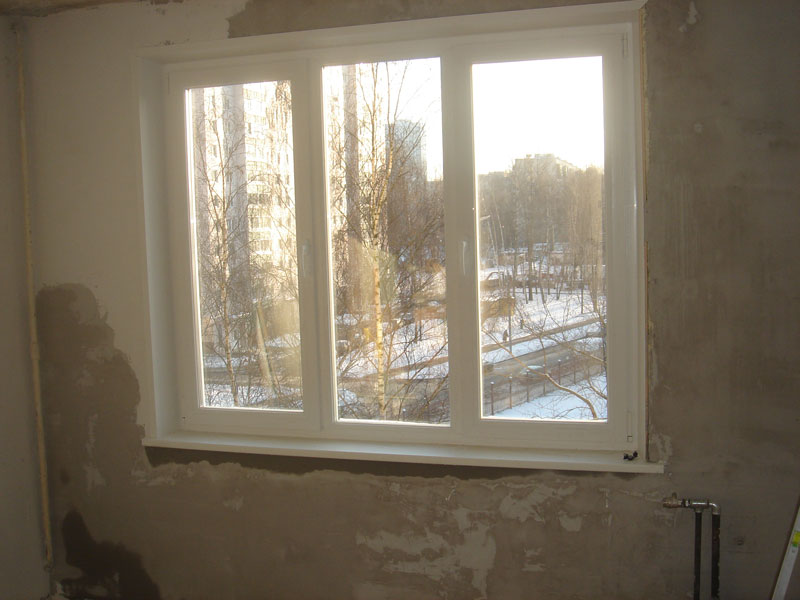

заказал окна калева-привезли-все ручки царапанные и один штапель потеряли, уже жаловался как-то на форуме..в итоге за месяц ругани-все заменили.

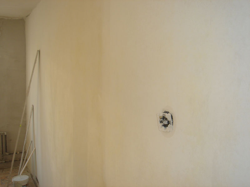

Выравнивать стены-не зная до этого как выглядит правило-было проблематично, купил маяки...это самое правило..и ровнял на глаз без маяков..с ними вышла замарочка...потом довел все ветонитом кр, шкурил шкурил...ветонит клал с сеткой малярной-мне так оказалось проще выложить его ровно, с углами была засада, заодно сняли батарею и накрутили пока краны бугати, купил радиатор 10 секций скола, радиатор + его установка 10000 рублей.
вышкурив стены, поклеил стеклообои, теперь надо красить!

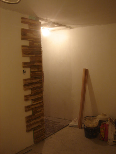

Столкнулся с проблемой-немогу сделать торец стены аккуратно-а он после того как дверь выломал-весь рваный, послушав советов и почитав форум..купил два бруска длинных и тонких...и прикрепил чуть выступив вперед краями к стене...и накидал пескобетона с ротбандом...когда все засохло аккуратно их снял-но все равно торец был не аккуратный..психанул..купил 5 пачек камня для облицовки..и сделал торец...по мне так выглядит супер!
клеил на юнис гранит, как собственно и весь пол керамогранитный.

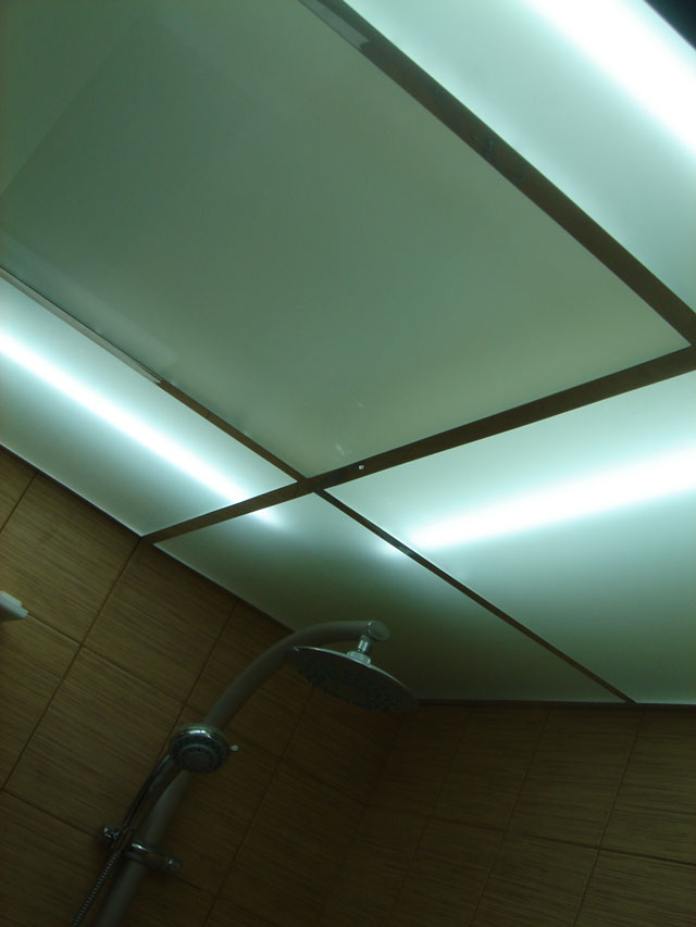

Можно вопрос - потолочное освещение в ванной комнате - какая фирма производитель?
kluchnik написал :
тоже интересно, расскажите поподробнее
kluchnik написал :
Какая фирма не знаю, но ставил два раза. Минус это то, что цветная подсветка цвет плитки меняет.
Регистрация: 31.08.2009 Санкт-Петербург Сообщений: 171
Потолок в ванной действительно великолепен.
Желаю вам удачи и жду продолжения темы. Очень интересно!
Регистрация: 13.07.2008 Витебск Сообщений: 2047
моща!
потолок в ванне это каркас армстронг и стеклянные матовые с одной стороны плиты 59.5 а 59.5 а под ними лампы камелион, 4 штуки, состыкованные друг с другом =)
2xaxe ага в инете нашел, спасибо 300р за 595х595мм, здорово вроде смотрится
squat да весь потолок мне обошелся с учетом двух разбитых плин ровно 6000 руб
очень дешево и при этом выглядит потрясающе
а где приобретали если не секрет
на рынке синдика что в строгино на мкаде
там этих потолков как грязи..на любой вкус и веру

По ис. камню, что на арке, стык на углах выглядит тяжеловато. Сам его не укладывал, но, по моему, нужно было углы зарезать или использовать угловые элементы.

Потрясающе! Особенно потолок в ванной. А вот как он себя поведет, если Вас затопят, не дай Бог?
Там достаточно щелей через которых вода пройдет , сегодня доделал декоративной штукатуркой Стены коридора и кухни, и приступил к покраске стен, краска белая для стеклообоев, щас выложу фото

Да, релаксировать в ванной при таком свете будет приятно, но это 10% от времени, проведенного в ванной. А как себя ощущаешь в остальное время, когда умываешься, бреешься, сидишь на толчке с журналом? Или есть второе освещение, кроме как на зеркале?
Молоток! Глаза боятся - руки делают!
JackMax не совсем понял вопроса
релаксировать в ванне можно при включенном свете на зеркале-одна лампочка там.
а все остальные дела можно делать при включенном потолочном свете, он настолько ярок, что если с ним вместе включить свет зеркала-этот желтоватый свет просто не видно
