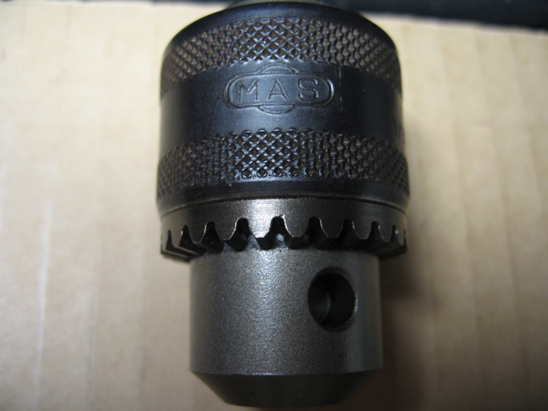

*Boston* написал :
Только что сегодня купил . В коробочках от SPARKY лежат вот такие патроны.
Это старющий (ещё чехословацкий) производитель. Сейчас МAS, вроде, чешский.
Патроны эти весьма живучие, губки долго не истираются, геометрия кулачков и их "сходимость" - выше всяких похвал.
Помимо Боша эти патроны ставились ещё на голландские дрели Скил, а ещё раньше (в начале 90х) их начали ставить на дрели фирмы NAREX (ныне PROTOOL).
Подскажите - почем и где брали? Спасибо.

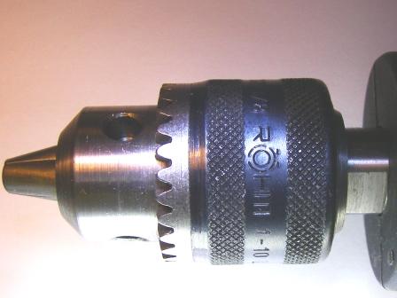

vasskar написал :
Судя по фотографии - ОEM-овский Ром, серия Прима.
Все ЗВП похожи.
БОРОДАТЫЙ написал :
Может быть. Еще ключик у них был хороший с очень длинной рукояткой, чтобы затягивать от души - до сих пор им пользуюсь в составе с Рем Прима

*Boston* написал :
Цена со всеми моими скидками - 170р. Впринципе уровня Атаки цена, но на вид сделан поприличнее
Не сомневаюсь. Недавно в Ашане купил китайский 13мм ЗВП Хаген (весь такой блестящий) за 10 рублей (лежал в корзинке "все по 10 рублей") - сделан прилично и даже не бьет. Насчет износоустойчивости не скажу, но своих денег стоит однозначно
vasskar написал :
За такую цену - не ром, 100%. Возможно, лицензия.
Рем просто оборзел. От 700-800 рэ за 13мм Приму это жесткий перебор.
На фотографиях - да. В жизни - нет: разные накатка, геометрия и пропорции деталей/корпуса, комплектные ключи.

Жаль тема возникла сейчас - в декабре выбросил ещё голландскую дрель Скил (год выпуска около 95го) с родным (!) ЗВП MAS. Лежит ЗВП отдруго голландского Скила 96го года - там Якобс (если надо - сфотографирую).
vasskar написал :
У патрона Sparky и патронов Протула - ничего общего.
Сейчас - скорее всего да. На некоторых дрелях Narex стояли именно MAS (один убитый патрон оставил на память даже).
Kvost написал :
Что радует - на ключе есть выдавленная надпись MAS, помогает отличать от прочих безродных.
БОРОДАТЫЙ написал :
Длина "хватательной" части ключа MAS 72 мм. Ключ от патрона на 10 мм. От 13го патрона Mas помню. что на фалангу шире - выходит около 85 мм.
vasskar написал :
Верно. Помнится, у Джекобс был более массивный венец, что должно положительно сказываться на его ресурсе. К слову, у штатной Примы от B&D венец, попросту, лопнул.
vasskar написал :
Рукоятка - сколько мм?
Диаметр 7мм.

БОРОДАТЫЙ написал :
Длина "хватательной" части ключа MAS 72 мм. Ключ от патрона на 10 мм. От 13го патрона Mas помню, что на фалангу шире - выходит около 85 мм.
померил ключик. С моим патроном ключ общей длинной 80мм. соответственно 55мм и 25мм
