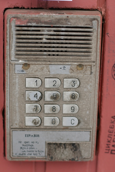

В подъезде стоит старый домофон. Информация о Марке\ модели - отсутствует (не читается) см фото. Домофон никем не обслуживается, т к это стоит денег, а 90% жильцов -пенсионеры. Жильцы говорят, что цифрового кода, открывающего дверь также нет. Трубки у нас нет, так что раньше пользовались только ключом. Ключ, полагаю, называется "магнитный", то есть плоский прямоугольный, внутри 2 магнита в определенном положении. Сейчас ключ потеряли. Пробовали эмулировать ключ с помощью обычных магнитов- дверь не реагирует. Пытались использовать комбинацию 1013- также -никакого результата.

у нас такой был... подходят магниты...надо просто посмотреть их положение в оригинале, хотя там вариантов всего ничего 2 агнита и 4 места под них ...+полярность ... с маленькую пуговцу магниты

Спасибо вам! попробовали еще разок- все получилось! ))
