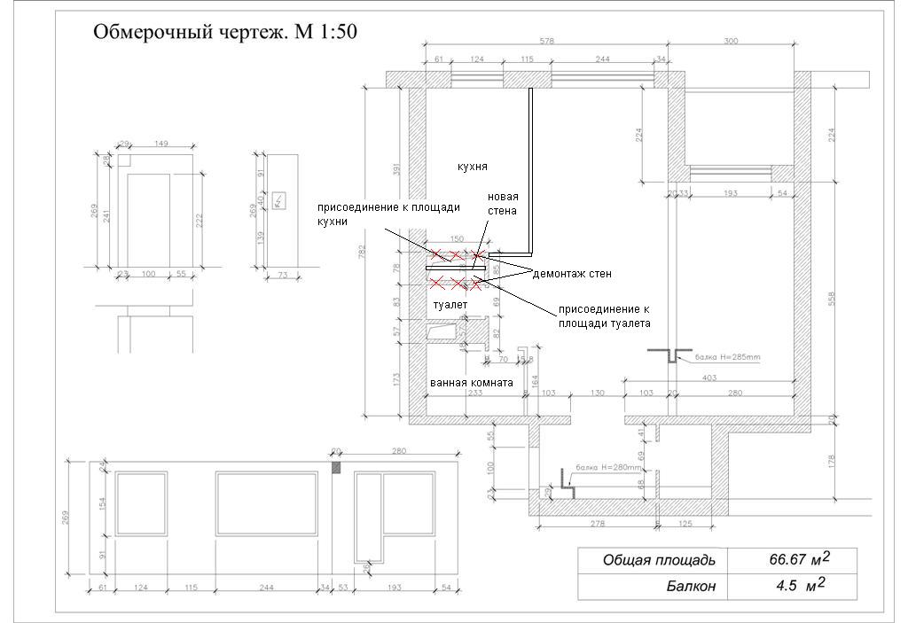

Васильева Тогда прилагаю файл с планом квартиры для уточнения.
первоначально, вент короб выделен отдельно (находится между туалетом и кухней).
Если вам не сложно, прокомментируйте данную ситуацию. Возможно ли будет сделать 1 стенку и присоеднить площадь к кухне и туалету?
2roman-sp Я смотрю, одну часть венткороба вы относите к туалету, другую к кухне, а что же остается на вентиляцию? Короб у вас находится на территории санузла, с другой стороны, я подумала, что его площадь не учитывается в площади санузла, может и не будет претензий по конфигурации стен. Но это, конечно, при условии получения заключения.

Вент короб (металлические боксы) начинаются у меня на высоте 2,30 от пола и идут до потолка.
Первично эти боксы обложены пазогребневыми плитами по периметру, что собствнно и отражено на плане. А внутри этого периметра - пустота. Т е по факту я из ниоткуда добавляю себе кусок площади )
Плошадь короба первоначально нигде не указана и не выделена на плане БТИ.

ЗЫ А на поэтажном плане БТИ этот короб обозначен?
2roman-sp В мжи нужно сказать, что разрешение по венткоробу от спецорганизации уже получено, иначе там с вами даже разговаривать не будут. Для консультации нужен поэтажный план с пометками, как будете перепланировать стены.
2Romor в техническом паспорте квартиры указано следующее - на плане квартиры и лестнично-лифтового узла отдельно указаны вентшахта и сантехшахта.
на поэтажном плане по данным ТБТИ указаны данные прямоугольники без присвоения номера данной площади (2 короба).
