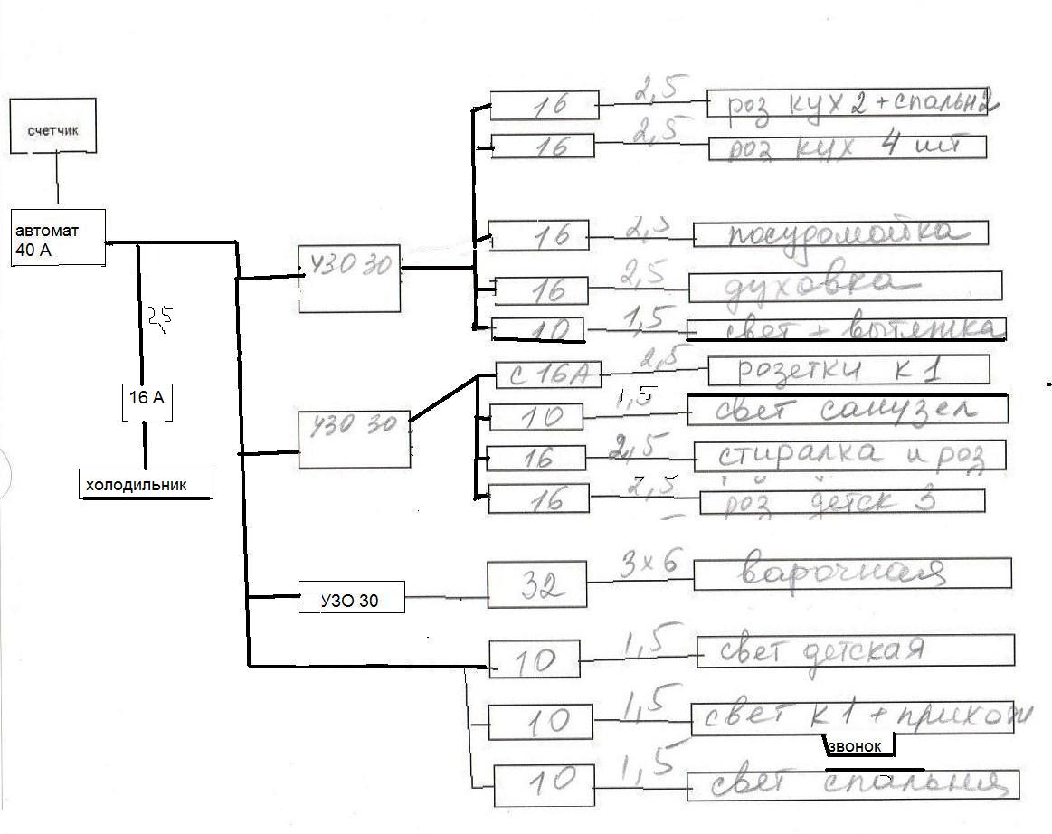

Планируем менять всю проводку в жилой квартире. Так как тонкостей много, хочется понимать, что и как лучше сделать. Прошу специалистов помочь составить схему проводки. Составили вот такую схемку в Экселе, половину номиналов не знаем, просим подсказать. Может лучше как-то по другому скомпоновать. Любые советы выслушаем с благодарностью.
цеплять розетки в кухне и совмщать их с АВ-аппаратурой - негуманно по отношению к аппаратуре. Все включения/Выключения "толстых" приборов - будут щелкать в ТВ.

Имеете ввиду кухня+спальня? В спальне пока телека нет. Там вообще ничего нет, кроме верхнего света. Хотя в принципе, мне это тож не очень нра, но проблема еще в прокладке кучи кабелей по готовому, хоть и не новому ремонту. Там посмотрим, может и отдельно протянем. Спасибо. Кстати навело на мысль подумать, а вдруг в спальне вторая детскя будет когда-нить...
понятно. К вечеру постараюсь нарисовать разводку по квартире, как мне представляется удобным, тогда будет ясно почему так хотелось сделать, чтоб в потолк не тянуть пучок из 7 проводов.
Почему на розетки ванной 25А?
Планируете включать одновременно и фен. Но фен можно выбросить, если что, а вот машина денег стоит. По паспорту стиралка сколько А?
Розетки обязательно под УЗО.
На плиту 6 мм. кв.
2vatago Начнем с того, что провод сечением 2,5 принято защищать автоматом номиналом 16А, максимум 20. Соответственно, на сечение 1,5 - 10А.
Теперь посмотрите на свои кухонные розетки, подумайте, в какой и какие приборы будут одновременно работать. Может, имеет смысл сделать на кухню пару групп по 16А?
На входе: Либо дифавтомат нормального производителя 63А/100мА (кстати, 63 на входе Вам позволят?), либо связка - двухполюсный ВА 63А + УЗО 63/100.
Но имейте в виду, что те линии, где в графе "УЗО" стоит "нет"(по Вашей схеме) защищены только в пожарном плане. От поражения человека электротоком УЗО 100мА не спасёт. Поэтому - не убрать ли УЗО со входа, добавив на эти линии УЗО на 30мА?

По схеме. Теперь вовсе непонятно стало. Давайте так. Вы по аналогии со схемой, например, отсюда - , составите свою - т.е. каждому устройству - свой квадратик. Так понятней будет, что у Вас куда подключено.

а обязательно? Я ещ деньги экономлю). Сложно тут все. У нас стеклокерамическая плита, вроде бить нечему? Там только снизу есть какие-то железки-но я к ним не прикасаюсь.
по схеме.
до счетчика будет либо "рубильник", указанный у Вас после него, либо автомат, ограничивающий мощность. (на мой взгляд - рубильник-счетчик-ВА по норме потребления- УЗО/100мА(либо без него))
зачем перед тремя УЗО автомат 25А?
По общему УЗО я своё мнение уже высказывал.
ну вот еще поправила. Так лучше? 25 автомат-это чтоб можно было все отрубить, когда уезжаешь, один холодильник оставить. Если так нельзя-уберу его. схема полетела в пропасть)
станно общий чтобы отрубать на 25 а после него на варку 32... да и холодильнику ДИФ не шибко нужен, уже удешивление! подумайте, где ещё можна группы розеток под один Ав завести, где у вас не будет одновременно всё и вся, с линиями освещения подумайте...
тут тема рядом "бюджетная для хрущобы", почитайте, подумайте...

А как тогда варочную подключить? Подскажите, сама понимаю что фигня получается, но как не знаю. Если у нас всего 40, то получается на холодильник 16 и остается 25 на все остальное. Или нет?
Ну на холодильник можно просто автомат или вообще его на общий?
vatago написал :
нет, 40А это ваш предел по вводу - примерно 8кВт одновременно максимально, но никогда практически так не быывает, варка тоже не дура, на всю мощу не включится, у вас все группы могут быть по 40А,0 но всё сразу вы не включите - отрубит вводной/ограничение

у многих он в резетку кухни вкл и нормально. Можна свет детской и спальни на один АВ кинуть. А лучше огласить ваш максимум по бюджету, а то можна доптимизироваться до пары АВ
2аматор1 А, ну это как обычные фенечки типа индиакторных лампочек. Согласен тут с вами - такую фичу реально оценят только грамотно продвинутые пиплосы.
На кухню 3 группы розеток с головой, что Вы каждый день духовкой пользуютесь.
Холодильник подключайте в розеточные группы кухни, например в группу духовки. Я обычно когда на долго уезжаю, отключаю из розетки и размораживаю холодильник.
Все групповые автоматы покупайте с характеристикой В! Все УЗО на рабочий ток 63А!
При 2 и более группах света полностью включенная группа света в подавляющем числе случаев потребляет на много меньше чем 1 кВт, думаю даже там где вытяжка, если там где вытяжка сумма больше 1 кВт то оставте 10А, поэтому на каждую группу света лучше ставить автомат 6А. С автоматом на группу света 6А по мимо стационарной проводки в некоторой степени будут защищаться провода и в светильниках. Сечение проводов светильников в подавляющем большинстве случаев намного меньше 1,5 мм2 и заводские соединения в светильниках бывают плохого качества из-за чего место соединения может греться с оплавлением изоляции и последующим КЗ между проводами!
хотелось бы руководствоваться разумной достаточностью, выполняяя все требования производителей аппаратуры и обеспечив безопасность от пожара и поражения током если не 100 процентов, то достаточно реальную. вот вар 4. Не знаю, достаточно ли 6А на свет и звонок? И свет в большой комнате, где лампочек по 60 Вт штук 15.
2vatago засчем слушать глупость и ставить на освещение автомат номиналом 6А, вы сами умно сказали
и я не понимаю зачем, если звонок на 220 то там ток будет много меньше тех же 6А и толку от такого зажатия..
ПС. Если схема вас устраивает по бюджету - вперёд, только АВ 6А меняем на 10 и советую всё таки подумать о лтом что АВ отдельно на холодильник излишество, если он только не стоит в дальнем углу в дальней кладовке у соседа с верху

Посчитайте сами, звонок потребляет от силы пару десятков ватт, прибавте все лампы той группы где будет подключен звонок.
Автомат 6А расчитан на долговременную нагрузку 1320 ватт, вспомните закон Ома, вольты умножаем на амперы. К тому же согласно ГОСТу автомат при нагрузке 1,13 от номинальной может отключится серез 1 час или вообще не отключится, а это 1490 ватт!
Автомат 10А расчитан на 2200 ватт, то есть с успехом от него может работать большинство стиралок, или бойлеров, или электрочайников, или микроволновок и соответствено согласно ГОСТу может отключится через час или вообще не отключится при нагрузке 2486 ватт!
С автоматом 6А на свет в некоторой стапени меньше вероятность выбивания общего автомата при перегорании лампы накаливания и тем более от КЗ если попалась бракованая лампа с замыканием внутри! Не думаю что у Вас на каждую группу света будет мощность более 1 кВт, для которой автомата 6А с головой достаточно.
У некоторых форумчан даже меньше чем 6А стоит на свет, так как они делали для себя любимых. Своему товарищу в деревъяном доме, у него все лампы энергосберегающие, я на группы света поставил автоматы вообще В2, то есть автоматы 2А с характеристикой В. Электрики работающие на заказах естествено не будут заморачиваться с повышением безопасности там где это можно сделать, им самое главное чтоб в нормы вписывалось.
Не исключен вариант что если Вы бы заказали проект электрики, у вас на свет были бы указаны автоматы 16А! При выборе автомата по мимо сечения кабеля обязательно нужно учитывать и длинну кабеля, а так же то что сечение может отличаться от заявленого! Как минимум по не соответствию сечения заявленому можно убедится померяв диаметр жилы кабеля и посчитав сечение.
Когда будете подключать светильники посмотрите какого сечения там провода и определитесь хотите Вы снизить вероятность пожара только из-за проводки или дополнительно еще из-за проводов светильников.
