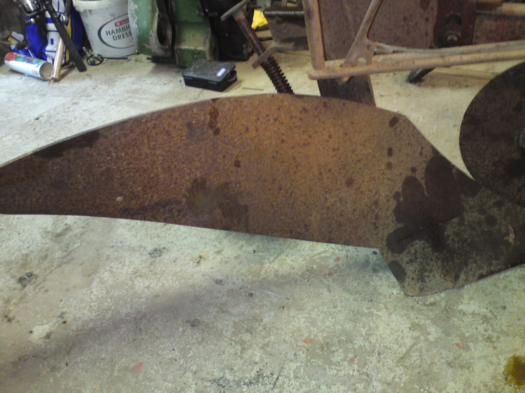

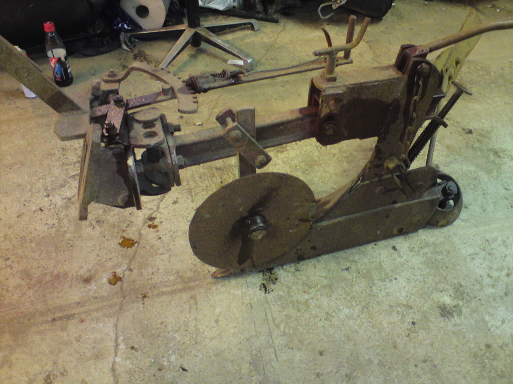

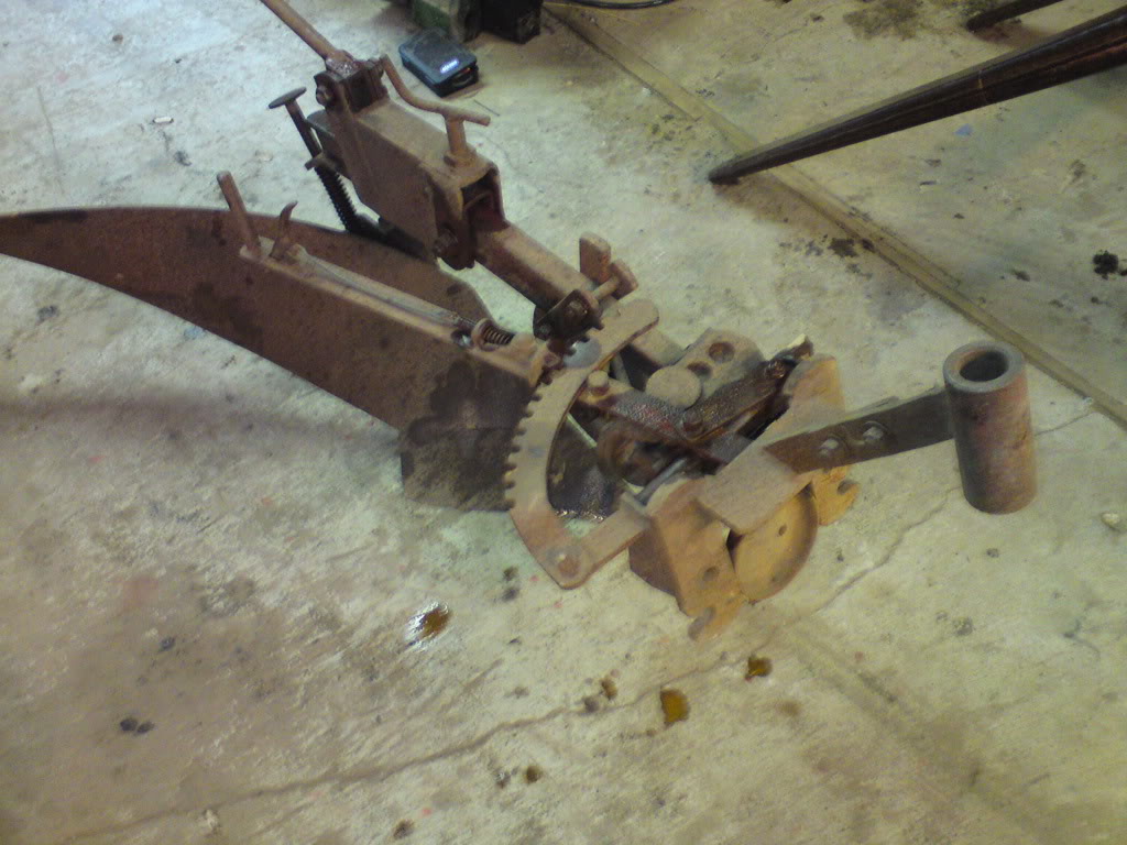

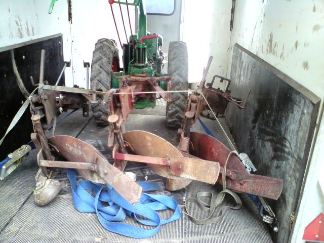

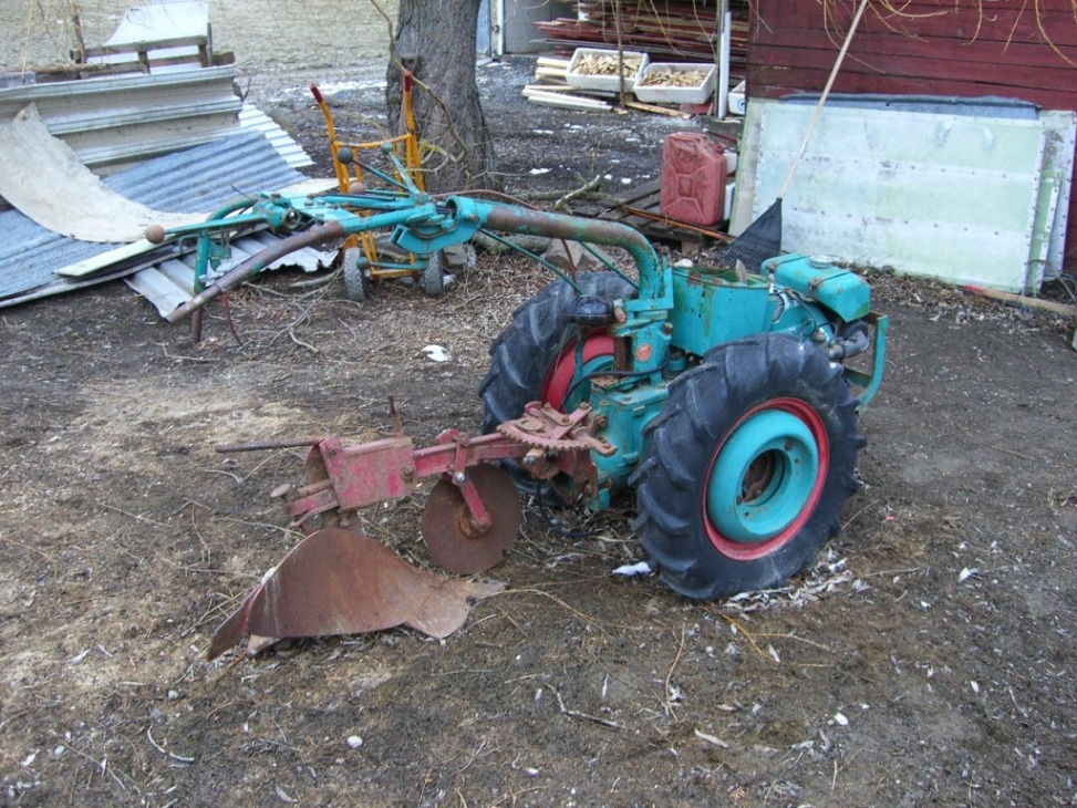

Оборотный плуг МС с устройством регулировки ширины захвата. Обещанные фото.
не влезла фотка

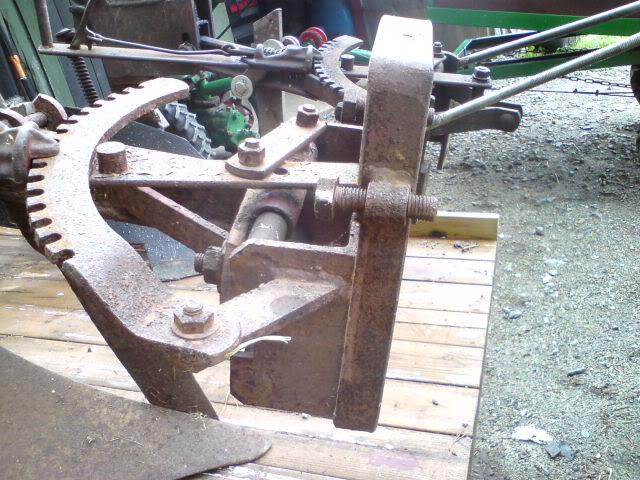

NAP написал :
Плуг понятное дело хороший. Но если регулировка ширины захвата это болт дальний от сцепки с МБ, то чем эта регулировка лучше двух упорных болтов на самой сцепке. Если диапазон больше. то какой смысл в огромном диапазоне, если на практике вполне хватает родной регулировки, штатной МТЗ евской. Это не критика, просто вопрос. Помня наших польских братьев, которые говорят, шо занадто, то не здраво...
Pavel003 написал :
В данном плуге сразу все регулировки на самом плуге. Сама конструкция отвала на 3+ бала.
Вертикальность стоек корпусов регулируется на револьверном механизме. Любой наклон изменяет ширину захвата не значительно но при этом нарушает качество.
Первая фотка грядиль убран в сторону и захват минимальный. Седьмая наоборот захват не совсем максимальный но большой (и с таким захватом это уже другая борозда). На последней как бы средина.
Как я уже писал раньше под плуг МТЗ посадить картофель и что бы потом обрабатывать междурядия МБ у меня не получалось
NAP написал :
В общих чертах я понял. Получается если пахать вразвал и всклад, то есть без посадки картошки, МТЗ евский штатный вполне проходит. По результатам этого года, если еще гуслапки доделаю ( правда и 6 кочережек мне очень понравились), скорее всего перейду на фрезеровку. Пахать надо, что бы были все дома (4 человека) и тяжело все равно. Отфрезеровали вдвоем с женой и, что называется, без сопатых обошлись. Так это я шел за Невой то есть делал след, вполне возможно что если не 1 м 30 см сделать захват, то буду идти рядом с Невой. И это на электромоторе, на ДВС должно быть проще.
Pavel003 написал :
Так и есть. МТЗ плуг из всех плугов самый настоящий. Если бы немного отвал удлинить и подвернуть можно сказать на 4+ балов вытянет.
NAP написал :
Ну удлинить это не проблема. А доворачивать у нас доворачивали. У меня у самого плуг подаренный мне. У меня ощущение, что отвал довернут. Но я ведь им не пахал, пахал до этого года самодельным. Но у меня родаки его берут и цепляют к тракторку то ли ХТЗ 010, то ли 012 как он пашет их устраивает, мне просто некогда съездить посмотреть. То что я дома пробовал меня устраивало. Доворачивали прогревая резаком. Правда какое сопло ставят не знаю. Этому плугу шею немного свернули, так я резаком с самым маленьким соплом еле прогревал двутавр, что бы отрихтовать. Но вывернул все таки.

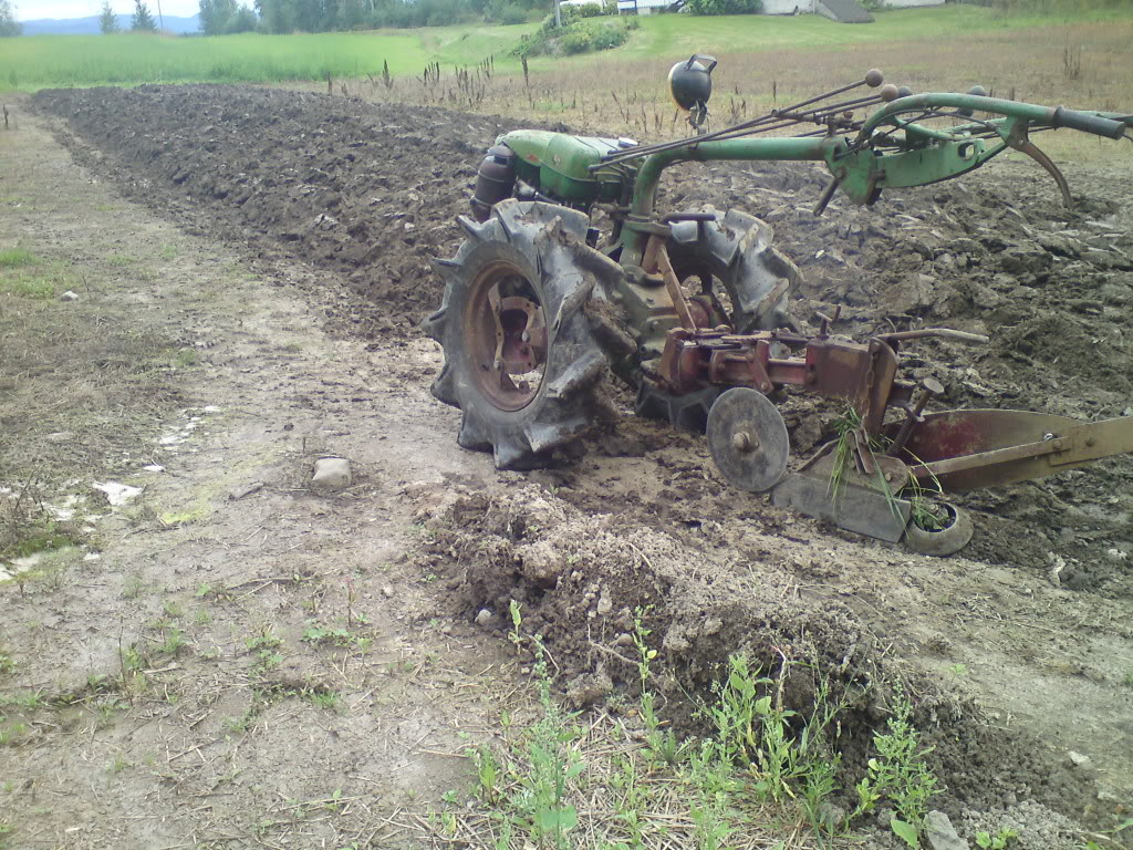

Наконец опробовал своё изделие в работе. Вчера был дождь, сегодня земля помягче. На мой взгляд всё нормально, хочется узнать мнение спецов, единственное колёса пробуксовывают. Надо грунтозацепы делать. Осень не за горами.
Имир написал :
У меня такое ощущение, что плуг работает как бульдозер, поэтому и колеса пробуксовывают, Но правда и пахота похожа на целину. В этом случае надо захват меньше делать. За рекордами потом.Но это субъективно, фото все таки.
Регистрация: 06.01.2012 Павлоград Сообщений: 61
Pavel003 написал :
Достаточно будет лемех укоротить? Или это особенность конструкции или неправильная регулировка? Он, конечно и не отполированный ещё. Сейчас длинна лемеха - 36см, захват - 27см
Имир написал :
А почему в обратную сторону рисунок на колёсах? Лучше вместо ГЗ использовать приспущенные автомобильные колёса с цепями и утяжелителями. На тяжёлых участках из-за недостатка веса всё равно пробуксовка будет, таковы эти клоны "Зирки" у Вас МБ 9-и сильный и тяжелее моего, а это +. На окультуренных землях должно быть нормально. ИМХО.
Радиус отвала (по фото) вроде как маловат, возможно из за этого...
