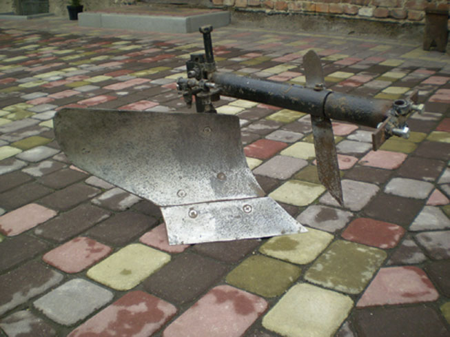

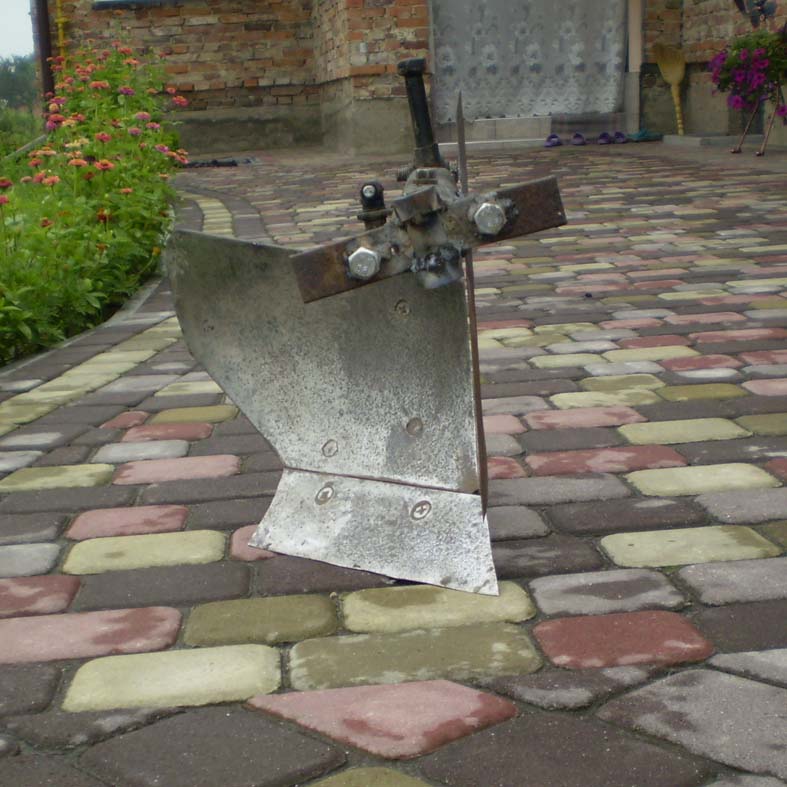

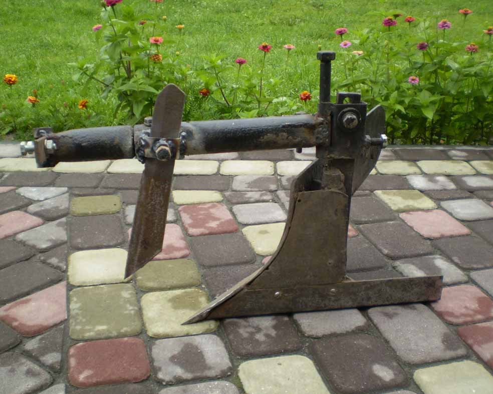

Достаточно будет лемех укоротить? Или это особенность конструкции или неправильная регулировка? Он, конечно и не отполированный ещё. Сейчас длинна лемеха - 36см, захват - 27см
Тут я ничего сказать не могу. Пробовать надо. Ну и ребята знающие плуг на форуме есть. Я думаю подскажут. Я бы попробовал острее его поставить к направлению движения. Но это не с каждой конструкцией можно,ну а попробовать ведь никто не запрещает.
Имир написал :
27см для этого плуга просто заоблачная ширина захвата. Имхо если поставить 20см то можно будет смотреть на качество вспашки. А так роет ну и нормально.

Честно говоря я тоже сомневался когда делал и даже подрезал отвал, чтоб поострее можно поставить было. Просто человек выложил фотки и чертежи в этой теме с положительными отзывами, а я просто скопировал.
NAP написал :
И что он писал о такой ширине захвата?
По моему отзыв писал не хозяин плуга, про ширину захвата не говорилось, Просто говорили, что плуг нормально пашет. Если я правильно понимаю, мне сейчас нужно укоротить лемех, Чтоб захват стал 20см, сузить расстояние между колёсами, чтоб край лемеха сровнялся с внутренней стороной колеса ну и вертикаль стойки. Так?
Имир написал :
Развертку выкладывал хозяин плуга.
Резать пока не нужно ничего. Просто по конструкции МБ отрегулировать ширину захвата в пределах 200мм и посмотреть как будет пахать. Понятное дело что по целине ширину нужно еще больше уменьшать.
