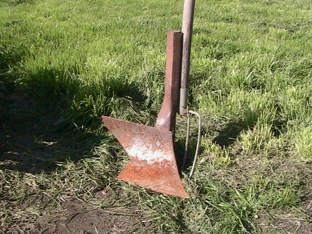

Имеется заводского изготовления плуг из комплекта к МБ1
Что то думаю в нем не то..... видно что режущая часть торчит за паралель полевой доски. Наверно должно быть в одну линию?
Тем кому эта тема близка, подскажите. Думаю нужно подрезать....

Я бы сначала попробовал поработать, резать всегда можно успеть.
Регистрация: 20.09.2009 Старый Оскол Сообщений: 3076
Pavel003, Да пробывал. Пашет. Но качество сравнить с чем? Опыта нет. Да и кажется тянет в сторону.

Когда кажется крестится надо. Сторон две. Тянет куда влево или вправо, на нормальном вроде плуге тоже может тянуть. Надо все опробовать. Просто будет обидно, если обрежешь а все останется про прежнему. Я еду на Жигулях, вижу сзади такси Волгу ГАЗ 24, стук слышу. Во думаю Волга а стучит. Такси меня обогнало , а стук остался, а это у меня колесо заднее были болты отпущены. Чтобы не нужно держать было надо правильно настроить. Фото вспаханного, если можешь выложи, народ оценит.

сегодня пахал таким же плугом 105-й зиркой, пашет хорошо ничего не переделывал , единственное посоветую отпустить плуг в "свободное плавание" чтобы могла двигаться сцепка и вправо и влево свободно тогда мотоблок перестаёт уводить в сторону (проверено на собственом опыте)

На сколько я вижу нет обоих лемехов, первое надо их сделать.. А под МБ адаптировать, прямо на гридель "папу" от мотоблочной сцепки.

Плуг отличный, трогать его не нужно а отполировать до зеркала - да необходимо.
Не должно, у меня три плуга - кругом так.

Спасибо. Вот это разговор....
