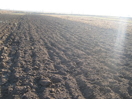

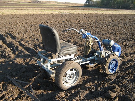

Всем доброго времени суток! Нус товарищи олдфаги смотрите, выехал сегодня первый раз с оборотным плугом ПОН-2. По моему пашет нормально, правда земля сырая а так меня устраивает. Глубина вспашки в районе штыка лопаты. За плуг кстати спасибо товарищу под ником Dgekson, правда со сцепным пришлось изрядно повозится т.к его не было
Работаю мотоблоком Кадви НМБ-1Н1 "Угра"
Maksik написал :
Выглядит плуг солидно, а земля на фото не такая уж и сырая, хотя плуг видно чистили частенько.

juryi написал :
После каждого круга чистил
