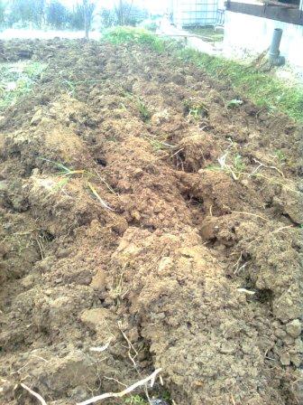

оцените!!

Если осенью на зябь, то мелковато, если весной в огороде, где будут высеваться овощные культуры, то нормально.
