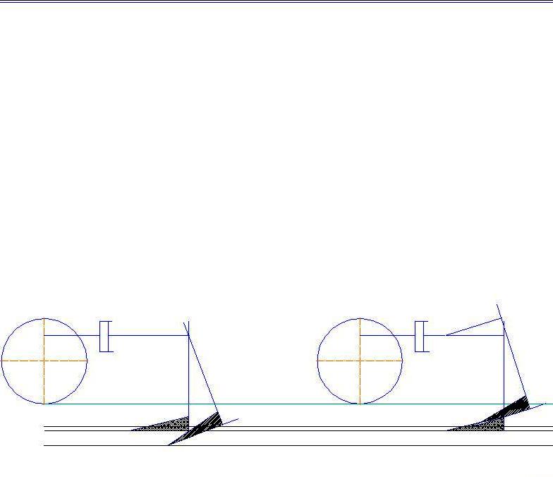

Из всего прочитаного о прицепных культиваторах и плугах сделал вывод что высота сцепки на мб играет не решающую роль. если с юмором - пускай будет метровая! Но жесткая по вертикали и отпущенная по горизонтали для руления. Важнейшим параметром есть направление сопротивления отвала плуга (сила), которое действует в направлении 18-20грд вверх. Тогда:
1 сила проходит через ось колес и мб просто тянет
2 сила проходит выше оси колес мб и он дополнительно заваливается назад, тем самым проигружая дополнительно плуг, увеличивая общее сопротивление.
3 сила проходит ниже оси колес и мб клюет носом вниз под напряжением. Сдесь просматривается возможность саморегулирования заглубления плуга.
Добится оптимального положения необязательно переваркой сцепки: регулируя длину грядиля можно получить требуемый результат.
Когда посчитал длину грядиля от высоты оси колеса своего мб к вектору тяги плуга то получилось 2:1(у меня 3.3:1). По идее то что имею в метале нужно уменьшать. Еще нужно поразмыслить, ведь мб в пахоте действительно заваливается назад, подымая движок.

К примеру возмём мой вариант сцепки с помощью обводной рамки, кстати, с Вашей подачи. См. фото.

Реактивной силе мб, поднимающая передок, будет противодействовать сила сопротивления плуга через плечо ниже оси колеса
Добавлю, что сила прижимающая плуг будет обратно пропорциональна длине от оси колёс к плугу. Т.е чем длиннее грядиль, тем меньше прижимная сила создаваемая реактивной составляющей от тяги МБ. А прижимная сила плуга довольно большая, например, при тяге на колёсах 150кг и соотношении радиуса колеса и длины от оси до плуга 1:3 составит 50кг. Отсюда и растёт сопротивление плуга на сцепке МБ по сравнению с плавающей тракторной сцепкой. ИМХО.

В этом неоднократно убедился работая на мб. Желтая линия на фото и соответствует теперешнему соединению сцепки, когда все держит плуг. положение красной черты напоминает грядиль конного с колесницей. на колеснице была рег длины грядиля. Такое положение тяги на мб уже разгружает плуг. У меня есть желание использовать воображаемую тягу к плугу ниже оси колеса, как зеленая черта. Применение сцепки (белый цвет) не должно препятствовать, даже в такой фигурации. Лишь займу от Вас скользящий поддерживающий ролик.
И тогда нижняя синяя стрелка должна подействовать на мб.
