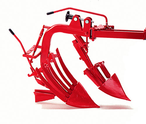

umnyi написал :
А когда плуг дошел до заданой глубины, разварачивающий мотоблок вокруг оси колес момент отмеченный синей стрелкой отстается? как по вашему?
Есть сила тяги на колёсах - есть момент, значит есть и дополнительная сила прижимающая инструмент к земле. Как довод: каким моментом МБ вращает колёса - таким моментом колёса вращают МБ, только в противоположную сторону (читай мою подпись).
yarstep написал :
У меня есть желание использовать воображаемую тягу к плугу ниже оси колеса, как зеленая черта.
Обычно влияет на клиренс МБ. Проще уменьшить диаметр колёс. можно пару сантиметров опустить перед редуктором, но усложняется конструкция обводной рамки. Приходится идти на компромисс.
Alvis написал :
Што Вы скажыте про такую сцепку
Для двухколёсного МБ не годится - придётся реактивную силу от тяги всю на руках нести.
Нужна третья точка опоры - как вариант опорное колесо на стандартную сцепку, а плуг на "свободной" рамке. Но это усложняет конструкцию.
2yarstep2Yura2704 Я поддержу 2umnyi и попрошу начертить все силы и векторы которые действуют на плуг агрегатированный МБ. Можно та последнем китайце.
Без особых заморочек с реактивными силами при переобувке МБ в тапочки большего размера доварил плугу мамку (стойку) и вперед. Все получилось само собой. МБ стал пахать сам. То есть как бы выросла длина стойки (диаметр колеса) при том же грядиле и собственно самом плуге.
NAP написал :
НАПа поддержу
Нарисуйте все ваши реактивные силы (о которых так много сказано) особенно действующие на сам мотоблок! С плугом все более менее понятно.
Как при разной длинне сцепки разгружаются колеса мотоблока под действием реактивной силы плуга.
Идея Элвиса и Юры прикрепить сцепку для плуга спереди мотоблока без схем ну совсем не вписыпается в здравый смысл. При движении вперед мотоблок в любом случае стремиться
отклониться назад...
ЗЫ. Без обид но создается впечатление, что жанглируют терминами а толком ни кто ни чего не понимает

NAP написал :
Мы и зменяя длинну сцепки плуга в первую очередь измеряем угол вектора тяги и это похоже главное.
А вот то как он пройдет о становиться ключевым моментом.
ЕСЛИ ВЫШЕ оси колес у нас мотоблок начинает стремиться встать "на попа" и колеса разгружаем. Но по логике надо не прицепную серьгу выносить вперед, а просто опустить заднюю.
Железный написал :
На иностранных тракторах есть такие плуги, которые одновременно цепляются и спереди и сзади. Поэтому это тоже определенная идея. По-моему плуги лемкен.
А что это дает? Вот что хочется понять....
Если плуг прицепить например между осями трактора (передней и задней), а на конце плуга колесо для вертикального упора поставить. Тут я понимаю что плуг благодаря давлению почвы на него будет прижимать и трактор к земле..
В схеме с мотоблоком как не крути всего 3 точки опоры : два колеса и плуг. Сдесь не откуда взяться вертикально направленной силе, которая могла б например догрузить колеса......
Авторы идей наверное думают что получится подобие тяжелого мотоблока, и сцепка зацепленная впереди будет играть роль рычага как на тяжелом от массивного движка прижимающего колеса..
Но для этого ее надо делать свободной и качающейся, но при этом она в работе потянет морду в низ и просто упреться в оси колес, эфекта будет 0.
Я этого не понимаю....

Вот добрался до компа и немножко сообразил картинку, хотя Умный на пальцах разложил...
Плуг имеет определенный угол вектора тяги, из оглашенного на форуме ,он лежит в соотношении длины к высоте как 3:1. На рисунке примерно учтена пропорция. Это направление ОА. Допустим, оно наиболее эфективно противодействует сопротивлению поднятия пласта.
Вектор ОС, не нарисованный, считаю неприемлимым из-за повышенного давления пластом через плуг на подошву.
Вектор ОВ не расматриваю из-за наличия его на мб, который садит на попу. Тогда единственным способом получить плечо противодействия реактивной силы мб(А1-01;А2-02), не искажая требуемое направление тяги - уменьшение грядиля и понижение сцепки.(зеленое и красное колесо). Сдесь нужно посматривать на клиренс, который уменьшается.
При появлении той силы, как описывает Алвис, тормозящую корову вниз, на мотоблоке, действительно плуг будет стремится поднятся вверх. И пускай мб сам мне помогает его вытянуть при надмерном заглублении - ведь и ему несладко в такой ситуации.
Точку пересечения с вектором можно снять и после оси колес, если смотреть сзади на мб. Как у Yura2704.
