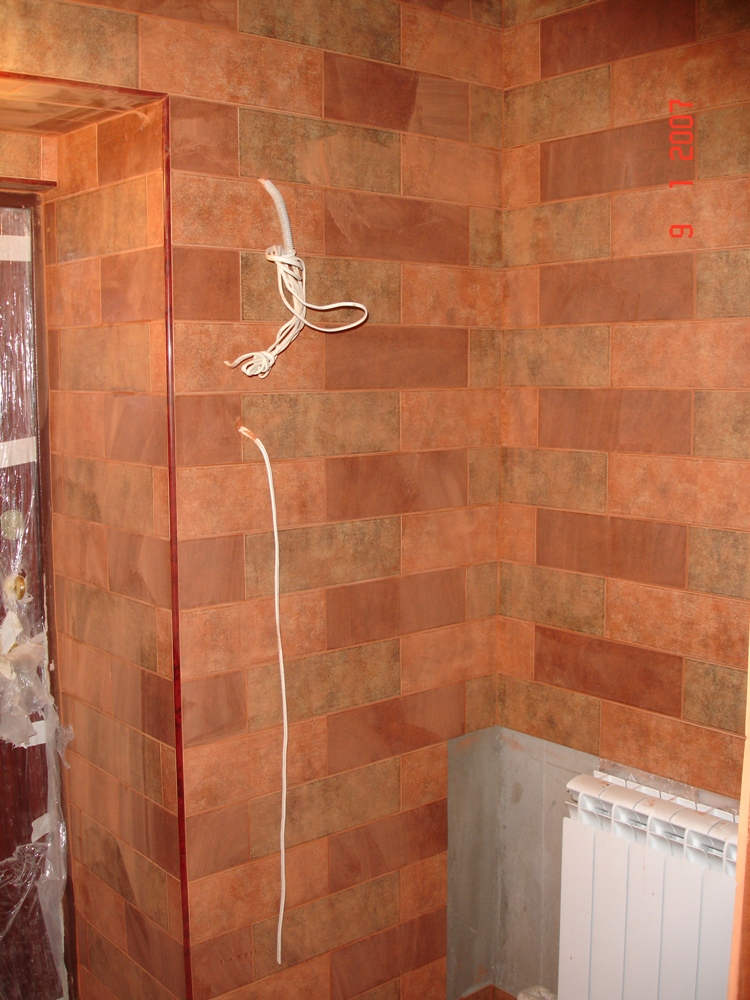

Стени в ванне сами ровние, а углы (конструкция похожа на перамиду), как лутше распологать плитку 4тоб небило особо некрасиво, целую в углах или резать. Если виравнивать стени, пространство потеряю, ни4его не влезит узе, так все узе в притик. Поделитесй советом или скинте ссилку, в интернете нахозу толко на ровние стени как клеить.
Если невозможно стесАть углы, то плитку придётся резать . И в углы ставить полОски плитки... Нормально смотрится, видел такое. Главное, чтобы все полОски были одного размера.
Клади как ложится, главное чтобы ряды на всех стенках были горизонтально и совпадали, для этого надо одновременно все четыре стены гнать. А если стенка завалена, то уровень не прикладывай, только по правИлу смотри. Ну или по уровню но на пузырёк забей. Через каждые четыре ряда на заваленной стенке вместо крестиков вставляй клинышки, чтобы высоту ряда подравнять, она у тебя по сравнению с ровными стенками всегда ниже рядами будет. Поэтому подравнивать придётся. Старайся неровную стенку с половинки плитки начинать и половинкой плитки заканчивать, и прилегающие к ней стенки тоже, так не очень заметно будет что ширина половинки плитки увеличивается/уменьшается. Ну и если конечно больше 3-5 см завал стены, однозначно лучше сначала стену выровнять. Если умеешь, вообще лучше кривые стены не на клей ложить, а на раствор, чтобы лишний раз не штукатурить стену.
Пардон, понял о чём речь. Это в хрущёвках такие санузлы, что угол не прямой сделан внутренний, а типа фаски что-то на 5-8 см, типа контрафорса, так? Тогда лучше ложи плитку начиная от края фаски целую, а где скос туда кусочек по размеру вырезай и тоже ложи. Так лучше смотрится. Хотя в принципе если на раствор ложишь, то фаска слоем в 2 см полностью закрывается, может лучше подштукатурить или слой дать? Ну а внешний угол если скошенный или кривой ты ничем не закроешь, лучше выровнять, а то все косяки на внешнем угле ОЧЕНЬ сильно в глаза просаются, тут надо безупречно делать.
Кстати, насчёт если ванна не лезет, с этим сталкивался, тогда сначала ставлю ванну, а затем ложу плитку, залезая ей на край ванны. Первый ряд вокруг ванны ложу плинтусом или кабанчиком. В этом случае следует работать аккуратно и тщательно, потому что можно уронить плитку и поцарапать эмаль, тогда придётся новую ванну покупать. И клей/раствор надо хорошенько всё им заполнять, особенно внизу, чтобы когда чел моется и брызгается ему вода нигде не подтекала.

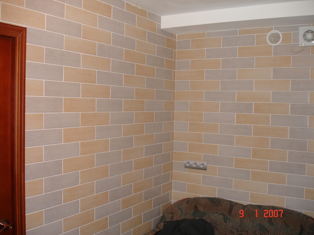

я бы плитку в разбежку положил бы-не так заметна кривизна углов будет,если шов в шов-по углам кака будет,на фото не ванные,а укладка в разбежку(правда стены почти в уровень были)
Не ври, там на второй фотке та стенка где розетки аж на 1.5 сантима наружу валится!
А может и больше.

юморите,за собой дрова в постах ищете;на сколько завалена стена не помню,работе 4-5 лет,штукатурили джамшуты цпс по 120р,мне приказ был дан укладывать по существующей,да и не верю я вашему глазомеру,чтобы по снимку 1,5 см завал рассмотреть
А что, нормальные советы по-моему. Человек хочет сделать конфетку из того что есть, тут вам не Америка, где все стенки ровные, надо изворачиваться, чтобы что-то вышло.
Насчёт что завалена, так это элементарно увидеть, посмотрите какой размер маленького кусочка на углу у вас внизу и какой наверху. Ну если не стенка, то горизонталь ряда. Вот потому не стоит маленький кусочек в угол ложить, лучше половинку, чтобы никто ничего не разглядел.

может вертикаль?,здесь норма
Donatello написал :
про оптические иллюзии слышали,которые зависят от вашей усталости и спокойствия;я не вижу
А вы присмотритесь. Я когда гостиницу в питере строили работал там одно время "контролёром качества" у плиточников и каменщиков. За день на целом этаже спокойно все косяки находил на глаз, по уровню всё точно было. Они меня потом убить готовы были, я оттуда уволился. Сейчас сам плитку ложу.
Кстати, насчёт горизонтали, вас можно поздравить, линейность рядов хорошая. Рисунок "вразбежку" чуть-чуть гуляет, но это не очень заметно. А вот "помошничкам" я так не доверяю. Обычно всех выгоняю и делаю все работы сам, от самого начала и до конца. Потому что от того насколько ровная стена, на 70% зависит качество укладки плитки.
А ещё можно выключить свет в помещении, и вдоль вашей плитки посветить фонариком и смотреть на тень. Такой тест ваша плитка точно не пройдёт.

Я, конечно, ламер в области плитки. И я не представляю, каким надо быть супер-профи, чтобы по фотографии, снятой мыльницей на максимально широком угле, ужатой в jpg до 900 точек по длинной стороне (кажется, именно столько допускает форум) делать выводы о нюансах качества укладки...
