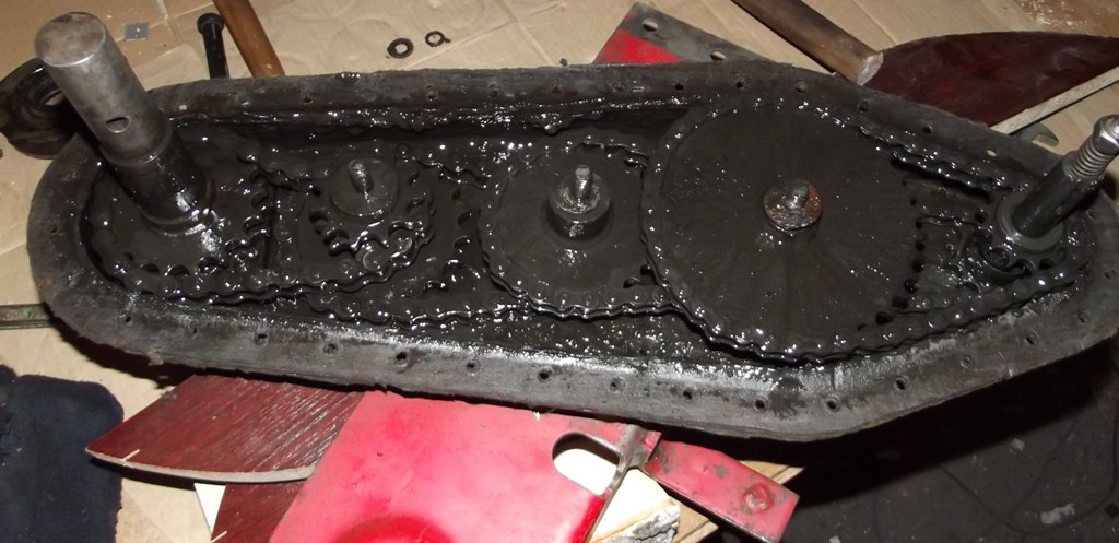

иван69рус написал:
подскажити почему можит рвать цепь нижнию 15 или 16 звенную на мотоблоке лучь 85 г выпуска и что можно сделать
иван69рус, Вариантов четыре. Либо цепь заведомо плохая. Либо нагрузка очень большая (маловероятно, но возможно). Либо неисправность находится в редукторе (Что либо отвалилось и попадает под цепь, Клинит подшипник выходного вала, Большой осевой люфт выходного вала). Цепь не соотверствует размерности.
Редуктор разобрать и смотреть.
Jesha, разбирал менял цепь начал фрезами работать пол огорода пропахал и снова порвала металичиских предметов небыло все вычистил подшипники игольчатые не клиняли мож точто фрезы самодельные более глубокие
иван69рус написал:
У вас там игольчатые на оси колес. При разборе смотреть со стороны сальников, не должно быть трещин и протертостей в корпусе подшипника. Под всеми валами со стороны корпуса должны быть шайбы. Вал колес продольно не гуляет.
Если цепь поменяли и порвалась, при условии целостности всего остального и малых люфтов: либо цепь китай плохой, либо не тот шаг (у меня было, новая, ложилась на треть звездочки, потом поднималась на зуб), либо продольный люфт вала (приводит к боковому смещению цепи и захода оной на зуб звезды).
спс потом разберу еше раз гляну на лювт хз цепи еше 90х валялась новая поставил норм и не выдержела где втулки развалились и порвалась переклепал допохал вроде не порвалась еше покамись
иван69рус написал:
а есть интересно усилинные редукторы на них
иван69рус, Есть. Усиление на выходном валу, шарикоподшипники. Народ сам делает, поищите.
А люфт можно и так посмотреть на валу колес. МБ на чопик, Колёса вывесить, вал толкнуть туда-сода.
иван69рус, Если редуктор ремонтировали до вас, а нижняя цепь 28 звеньев стоит двух рядная,а то может поставили однорядную,тогда она и будет рваться. Усиленный редуктор,цепи то те же,так переделать редуктор если есть токарный станок и сварка не составляет труда. У меня тоже самодельные фрезы "гусиные лапки " диаметр 420мм рвется цепь ,но не так быстро хватает на 70-80 соток работы с фрезами. Обратить внимание на состояние звездочек.
иван69рус, Эту цепь я за 7 летнюю эксплуатацию менял два раза, двухрядную 8-9 раз. Если какие то проблемы с цепью произошли то ее лучше выбросить и ставить новую,если один ролик раздавило ,где гарантия, что следующий в лучшем состоянии.И обратите внимание,если вдруг меняли блок шестерен,современные ширина звездочек меньше,т.е они под цепь как та которая применялась на Ижах. Обычная сельхозовская цепь на такие звездочки не совсем желательна. На фото блок под цепь как на мотоциклах и другой блок это под сельхозовскую цепь, отличия хорошо видны. Шаг у обоих одинаков 15,875 а ширина разная.
иван69рус, То что цепи рвет,зависит не только от движка,а какие фрезы их диаметр,сколько секций,какое исполнение. Заводскими 2-3 секции это точно ничего не порвете,они в работе очень легкие. Мои гусиные лапки,тяжелы в работе двигатель 9лс тянет только на первой,соответственно и цепь рвется довольно часто.
