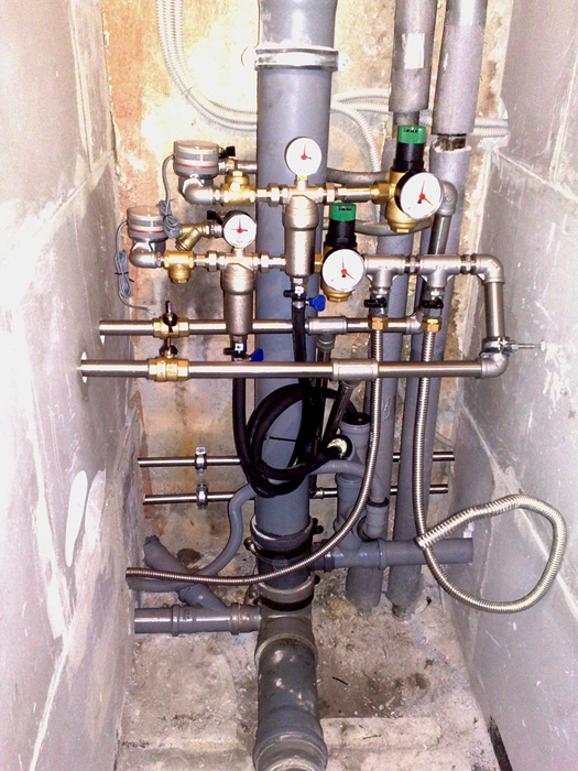

FK 06 - 1/2" AAM – механический фильтр тонкой очистки горячей воды с проточной промывкой
На нём ведь есть манометр, он отдельно крепится или идёт в комплекте с фильтром?, а зелёный-это кран переключения потока для промывки да?, а счётчики, обратные клапаны и регуляторы давления вы не ставили?, так тоже можно?, или лучше всё же их ставить?
Может(фото 2) это ещё в процессе..., заменится, а ванна(фото 3) будет на этих болтах стоять?, а что на фото 4 плохого, неаккуратно? И всё же про стены, слабовато их гипсокартона из строить. Про фильтр: в данных указана максим. температ. 70 градус., но горячая вода ведь горячее...

FK 06 - 1/2" AAM – механический фильтр тонкой очистки горячей воды с проточной промывкой ВОПРОС: На нём(на фото) ведь есть манометр, он отдельно крепится или идёт в комплекте с фильтром?, а зелёный-это кран переключения потока для промывки да?, а счётчики, обратные клапаны и регуляторы давления вы не ставили?, так тоже можно?, или лучше всё же их ставить?

Про фильтр: в данных фильтра указана максим. температ. 70 градус., но горячая вода ведь горячее... фильтр выдержит горячую воду?

Последовательная разводка отличается только отсутствием коллектора. ВОПРОС: То есть идёт, труба х\в, и от неё отводы на водорозетки, например, идёт труба на кухню, а в ванной от неё отвод на раковину, а от раковины отвод на ванну, так?, а когда коллектор, то вода с входа идёт в коллектор, а от коллектора на каждую точку идёт отдельная труба, верно?[/quote]
allzel написал :
Вам же Tehnik-san уже отвечал здесь:
пост 913.
Да, отвечал, не очень понятно для меня всё-таки, перепады давления, разные диаметры..., в общем надо внимательнее изучать. Как я понял коллекторная удобнее для металлопласта, а медью, например, уменьшается диаметр, странно, у меня без коллектора, металлопласт, идёт одна труба(х\в например), а от неё отводы, то есть самая простая схема, как я понимаю, но сбивает меня с толку то, что при включении воды на кухне, в душе температура воды не изменяется, или меняется еле заметно, до обжигания очень далеко..., почему же так.
1.Труба Rehau это металлопластиковая? 2. Хорошие это трубы, ими легче делать разводку чем медью?, 3. по качеству они слабее меди?, и ещё, 4. есть пайка (или резьбовое соединение на металлопласт), а есть пресс, и для меди и для металлопласта, что надёжнее?
2Олег53 Такое соединение лучше паять, можно соединять на цангах,но обязательно требуется ставить внутрь трубы,под цангу- гильзу,а муровать такое соединение не рекомендуется,тем более на отоплении.Каждый тип трубы имеет и свои плюсы и свои минусы.
Для квартирной разводки водоснабжения -лучшими будут медь и нержавейка.т.к. не выделяют в воду вредных веществ, не образуют на внутренних поверхностях трубы биоплёнок,превышение хлора в воде не разрушает этот материал,но не установив фильтр тонкой очистки и при высокой скорости потока неочищенной от мех.примесей воды- этот медный трубопровод можно загубить а потом говорить ,что медь плохой и недолговечный материал.
Нержавейка в этом плане более устойчива к таким параметрам,но не сделав контур уравнивания потенциалов-можно загубить и нержавейку и медь.
