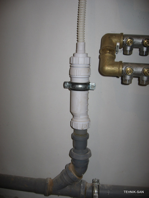

Господа защитники СНиПов!Перестаньте теоретизировать,вернитесь на землю!
Прежде чем о косяках кричать,включите на время мозг,и подумайте о технической реализации этого узла.
Если кто-нибудь из вас знает конкретный сифон(а точнее капельную воронку),вменяемых размеров,без проблем справляющийся с расходом порядка 60-80 л/м,-марку в студию!
Иначе все это-пустой треп.
Tehnik-san написал :
Почему же в раковину на кухне Вы спокойно кладёте мясо,овощи и фрукты - а там фекальная канализация,без разрыва струи, подходит прямо в чашу с пищей...теоретик ...бл...
в натуре блин

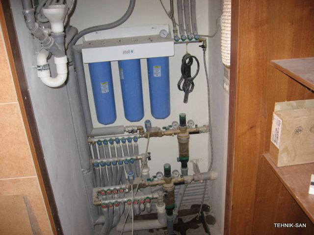

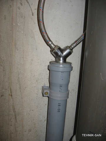

три крана в тройник после фильтра, средний открыт два других закрыты,всё. вот вам разрыв струи
Я че то тоже не вкурил. Зачем три крана в тройник.
И вообще накой разрыв струи между дренажным краном фильтра и канальей.
Там такое давление, если кран открыть, что все со свистом вылетает.
Num написал :
один в фильтр и верх тройника, один в бок тройника, один в низ тройника, верхний и нижний краны закрыты средний открыт (проветривает) тройник , нужно воду слить средний закрыли верхний и нижний открыли
короче всё как положенно по снипу с канализацией прямого контакта нет
зачем? ну комуто нужно раз спрашивают
я вот лично просто гидрозатвор делаю от канализационного бриза)

Насчёт разрыва струи с тройником всё понятно, спасибо сэнсэю. Но тогда возникает вопрос, как этот тройник прицепить к выходу фильтра - ведь там штуцер под шланг..

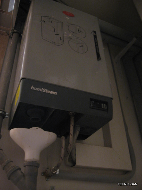

Ломал голову, как выйти из ситуации, не нарушив требования производителей бойлеров по обеспечению воздушного разрыва. Ведь неспроста штатные предохранительные клапаны в своей конструкции не имеют ни резьбы, ни штуцеров для сливных трубок. В итоге решил привести слив в дренажную воронку кондиционерщиков. Разобрал её ради интереса. Запах перекрывается шариком. Выкладываю фото, может кому интересно.
