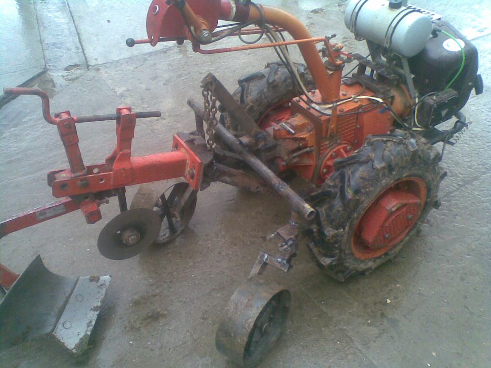

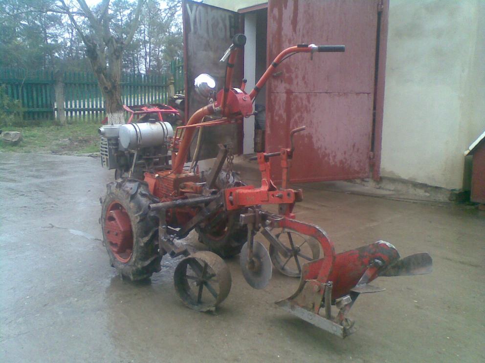

А картошку с адаптером пробовали копать? Смотрю на 1 фото, лапа (карофелекопалка подцеплена) тянет хорошо?
Я по привычке копаю без адаптера, в следующем сезоне попробую с адаптером. Хозяин самодельного адаптера что на фото копает с адаптером да и много знакомых владельцев МС тоже копают картошку с помощью адаптеров, при возможности сниму данный процес на видео.

По свежевспаханому нарезал с адаптером двойным ушатым окучником рядки для посадки картошки, получается очень хорошо
KIN 74 написал :
Спасибо, это важно!
А то когда сервесники приезжали, говорили (остерегали!), что некоторые люди недовольны адаптерами, мол "зарывается" МБ, нехватает тяги при некоторых работах на поле.

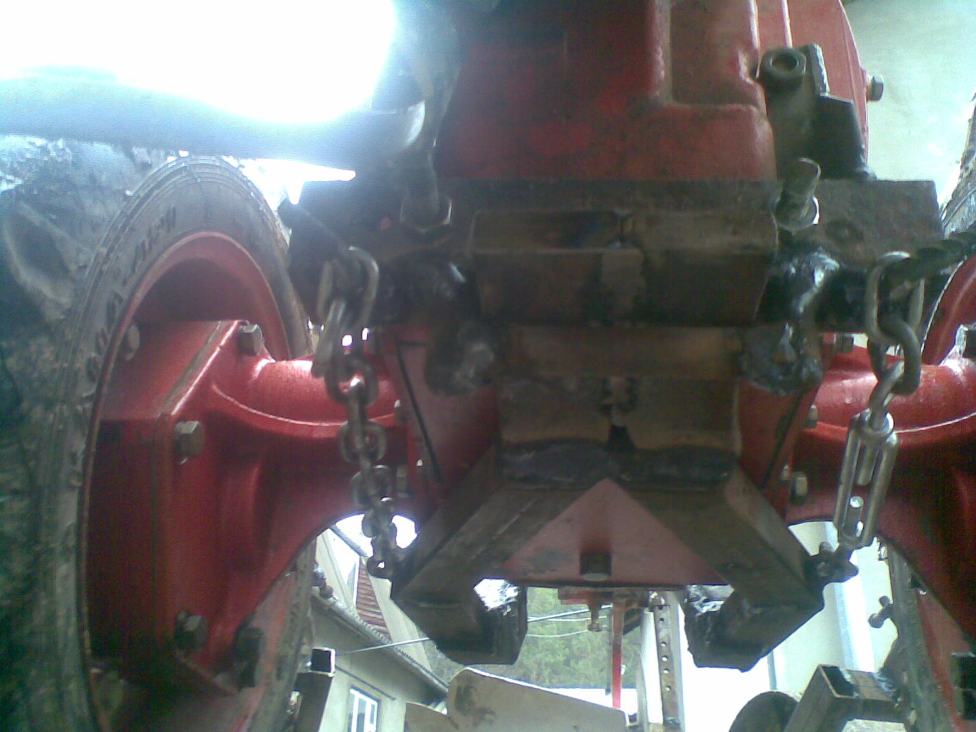

Рассматривал внимательно фото KIN 74, оказывается на прицепе-адаптере АД-2В, если его трансформировать в адаптер, то на адаптер можно по желанию подсоеденить тормоза.
А вот у адаптера АД-3В (без прицепа) интерестно есть тормоза или нет?
Что то представитель из Снежного WET на связь не выходит .
SV* написал :
Конечно есть .На первом фото прицеп с тормозом (тяги желтого цвета)а на земле лежит комплект тормоза для адаптера и рычаг подъёма навесного . В магазине продавцы рассказывали , что спросом пользуется отдельно адаптер АД-2В и отдельно прицеп с сидением ТС-1 потому , что неудобно крутить много болтов - надо колёса снимать с прицепа и перекручивать на адаптер ,тормаза устанавливать с рычагом , потому у KINа на фото с адаптером тормоза не установлены .Он и говорил , что не критично потому SV* берите жмеринский без тормозов . Там и механизм поднятия навесного лучше - двухрычажный а на МС - однорычажный но, качество правда похуже чем у МС .
