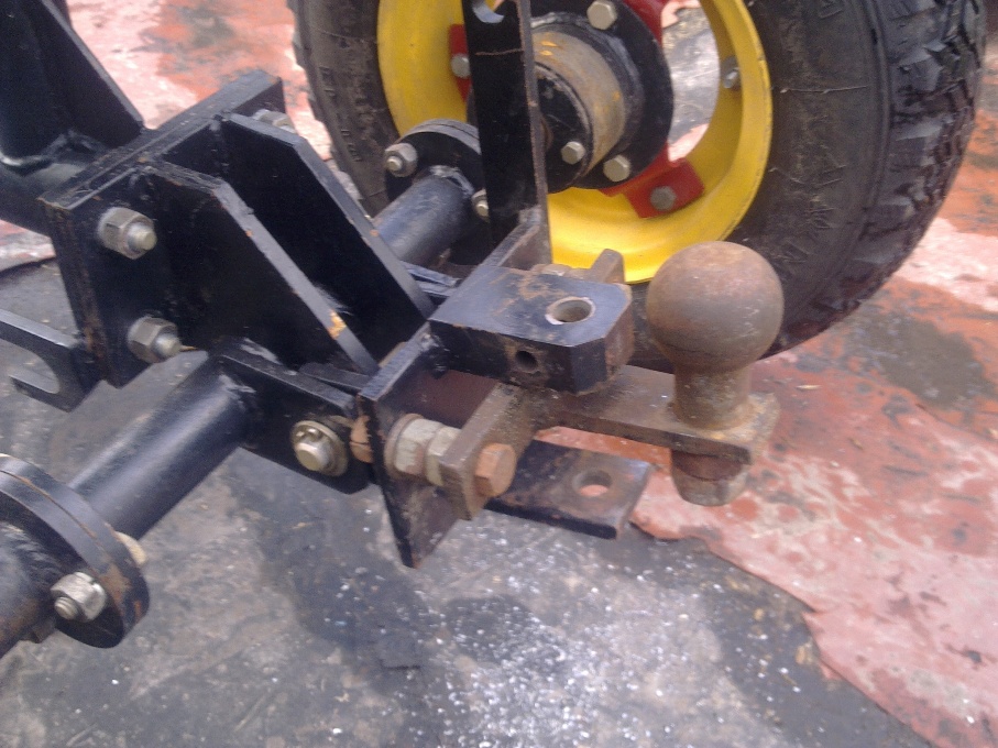

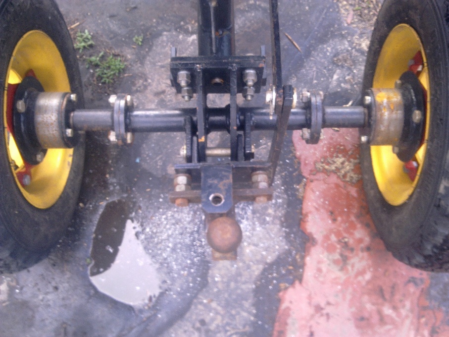

Универсальная сцепка лично у меня нуждалась в доработке. На фото, в том месте где указано стрелкой, м/у двумя упорными шайбами на резьбовом стержне был зазор 3мм! Старые шайбы срезал, взял "сердцевину" кажись с 203 подшипника, и приварил в упор, тоже с обеих сторон...
У адаптера клиренс 15 см..или около того.
