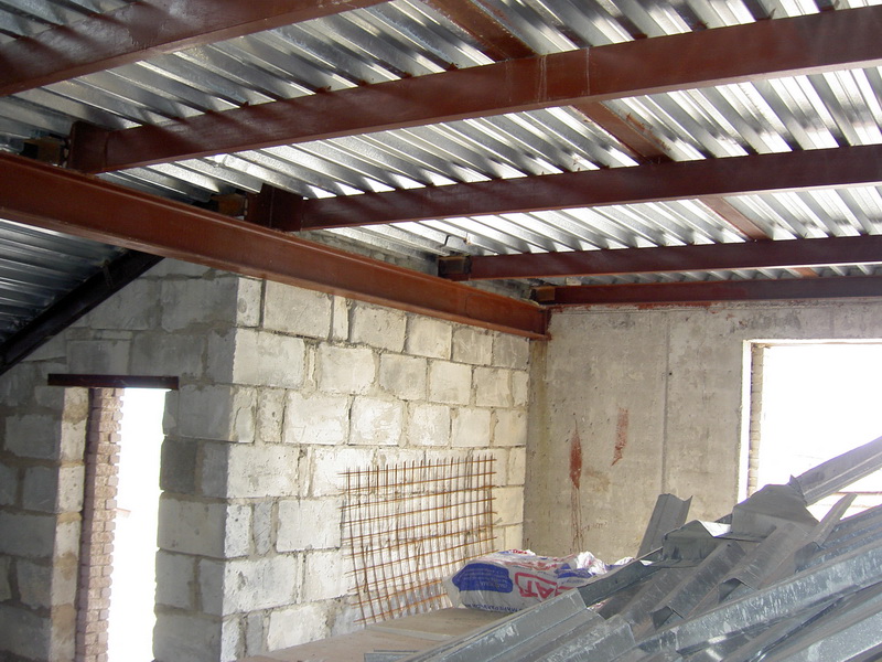

Всем - здравствуйте!! Итак, становлюсь писателем , ибо дом, в котором я купил квартиру семь лет назад, наконец-то построился; и мы приступаем к ремонту.
Основной вопрос темы: как утеплить потолок?
За эти годы странным образом поменяли проект - вместо обещанной бетонной плиты перекрытия (я на последнем этаже), над которой должен быть технический этаж, крышу мне исполнили в виде профнастила. Часть квартиры расположена под холодным чердаком; там где чердак кончается - за профнастилом начинается улица. (на фотографиях эти места видны в виде скосов).
Естественно, я не могу видеть - каким образом утеплена крыша за профнастилом, за которым улица; но я вырезал лаз на чердак (по другому туда вообще не попасть ) и обнаружил вот такой пирог: на профнастил уложено сантиметров 150-200 минераловатных плит. Все это дело сплющено бетонной стяжкой. (см фото).
Соответственно, встает вопрос об утеплении потолка. Тем более там, где за металлом - улица. В необходимости утепления уверен, ибо те счастливые владельцы похожих потолков, которые "забили" на это мероприятие, впоследствии свидетельствовали о нефиговом холоде в квартире и все-таки утеплялись, что приносило результат. КАК утеплялись - второй вопрос.
Мысли про утепление съедают мне мозги уже второй месяц. Все темы на этом форуме прочитаны. Увы, в спорах про внутреннее утепление истина не рождается, а погибает... Нойферт тоже не помог. Теоретических знаний по строительной теплофизике разве что набрался...
Хотелось бы обсудить конкретно мой случай. Тоже ведь есть свои нюансы.. Хотя бы потому, что дом доделывался только чтобы доделать, соответственно, ни о каких соблюдениях ГОСТов речи быть не может. Например, между облицовочным кирпичем и внутренней стеной утеплителя нету совсем. Но это уже другая история
Итак, мое видение утепления потолков:
делается обрешетка для укладки базальтовых плит общей толщиной 100, снизу на всей площади прикрепляется пенофол фольгированный фольгой внутрь с целью пароизоляции.., ну и отражения тепла. Потолки исполнить натяжными. Какие мысли? И как поступить с ванной комнатой?

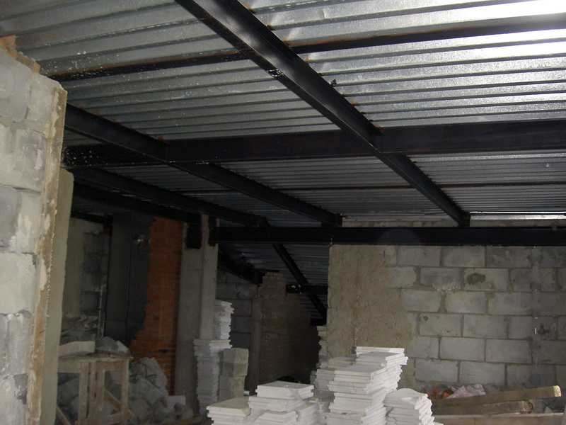

А если утеплиться напылением пенополиуретана:
В этом случае я избавляюсь от мостиков холода в виде двутавров и швеллеров, выходящих из моей квартиры фиг знает куда; + целостность слоя утепления; + избавление от гемора в виде крепления обрешетки и укладки базальтовых плит.. Плюсы то есть определенно...
Что скажете?

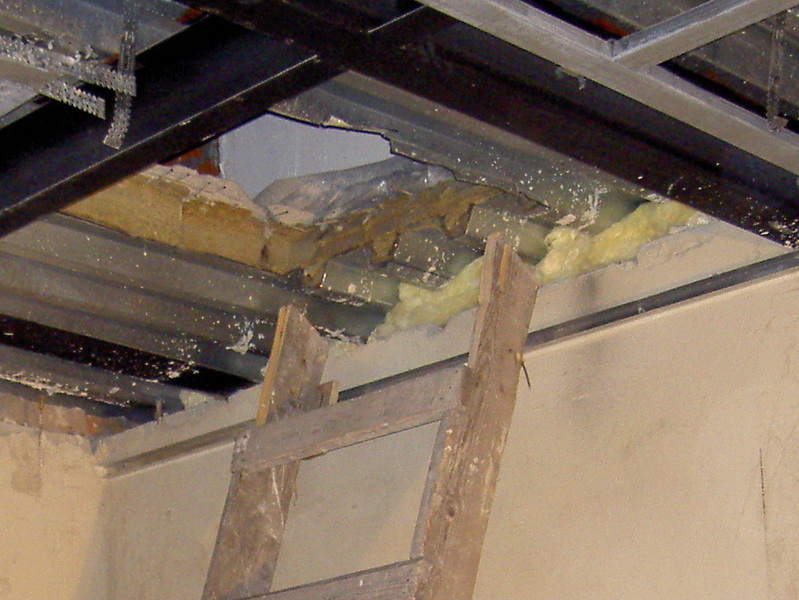

Там, где над квартирой чердак - там минвата+стяжка. Там, где улица - после профнастила тоже есть утеплитель, только я не знаю, как там весь этот пирог устроен.
Сложность еще в том, что там, где профлист ломается в своих архитектурных излишествах - из стыков сквозит, аж шапку сносит.. Блин - а устройство вентзазора с правильным утеплением - в данном случае сложная штука. Может, залить все пенополиуретаном и не мучиться?

Крышу-то можно и обычной назвать, вот только сделана дерьмово - течет. В трех квартирах уже потекла прошлой осенью. Но здесь борьба изнутри не годится - потечет буду ремонтировать снаружи.
Кто что про ППУ скажет? Очень мне стал нравиться этот вариант.

Напыляй, хуже не будет. Тем более, что часть балок я смотрю, утоплено в утеплитель и являются мостиками холода. Зато этот вариант сразу снимет кучу проблем и потолок можно потом не торопясь делать.

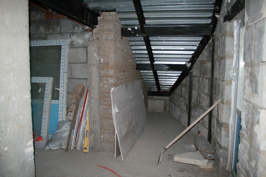

Утепление выбрано - пенополиуретан. Сегодня начали!
Только проблема с возможным отсыреванием ППУ не решается никак полюбому.

Мне все больше кажется, что я все сделал правильно. Либо напыление ппу и гидроизоляция кровли снаружи + хорошая вентиляция в квартире, либо продажа квартиры. :-)
