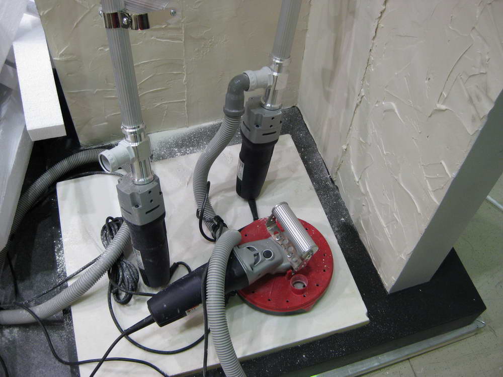

Бегемот86 написал :
Лучший, наверное, для вас вариант из ЭШМ.
Дмитрий Т написал :
А еще лучше этот (фото).
2Горелыч
Посмотрите Кресс.
Gold_eggs написал :
На много лучше DW? Мне думается те же яйца, только в профиль.
Это не одно и тоже)
Представленный Девалт мощная, но обычная эксцентриковая.
Кресс же, как и Макита ,
Бош ,
Фестул
машины другого уровня, разницу поймёте почитав о Ротексе на сайте Фестула

Сравнение с плоскошлифовальной машиной я проводил с Фиолент ЬПШ 2-28 Э (эксцентик 5мм)

вышеупомянутый Kress -- вполне себе альтернатива, настоящая шайтан-машина.

Дмитрий Т написал :
А я о каком девайсе говорил?
о Kress 900 MPS хотел в свое время брать для этой работы.
как вариант есть еще Metabo SXE 450 Duo 600458000 но она нежней сделана.
