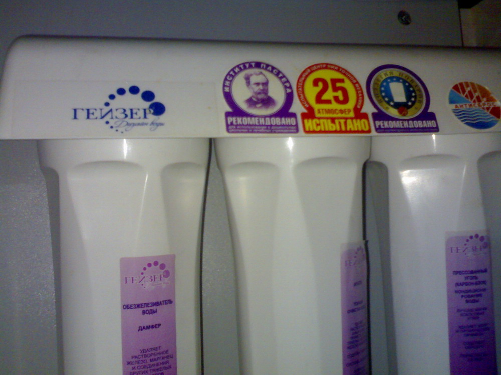

А для питья у меня на кухне установлен Гейзер (трехколбовый - обезжелезиватель, арагон и уголь) - т.к. механическая очистка у меня осуществляется магистральными фильтрами. Более того - стандартно в фильтрах (Гейзерах, Атоллах и пр.) стоит механическая очистка от частиц не менее 10 мкм - т.е. у меня магистральные (5 мкм) воду даже лучше очищают.
