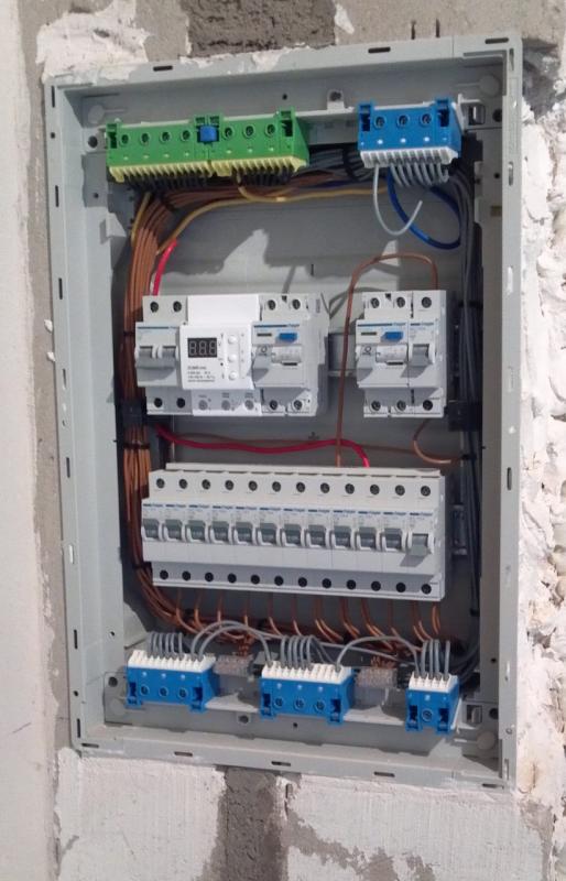

Привет всем!
Встала задача собрать новый щит для двухкомнатной советской квартиры (без заземления)
Нарисовал такую схему, прошу помочь мне утвердить ее или что нужно поправить убрать заменить?
Все компоненты от Schneider
УЗО 40A 30mA (A9R41240) поставил сразу после входного автомата С32А
Достаточно ли одного УЗО и может стоит поставить на 300mA вместо 40mA?
Прошу совета
Bazru
Думаю лучше поставить 2 Узо по 40 А 30 мА и распределить равномерно нагрузку между ними. Освещение и розетки одноименных помещений под разные Узо.
Andrey80, благодарю за совет, тоже подумал что лучше раскидать на 2 УЗО, либо некоторых потребителей отсоединить от УЗО (в случае если оставлю одно)
Просто в щите места ограничены, думаю еще поставить реле контроля

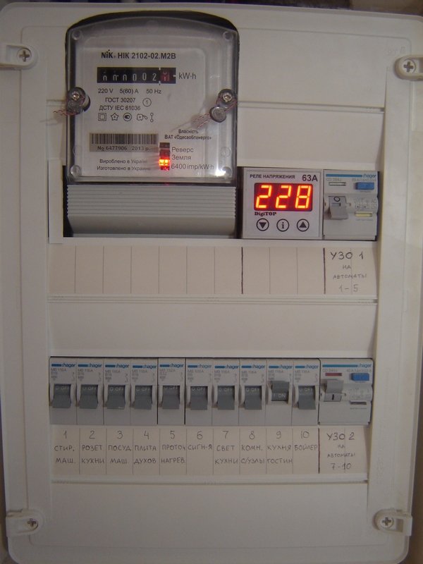

megrad, и чё?
Надо было написать УЗО?
Или Диф.реле?
Как помещалось, так и написал, главное, чтобы клиенту понятно было.
Не стираются.
Я их ламинирую.
Самым обыкновенным скотчем.)))
Не отличить от обычного.
Главное, руки иметь не под х заточенные. )))
