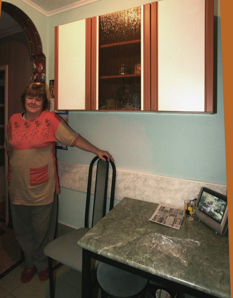

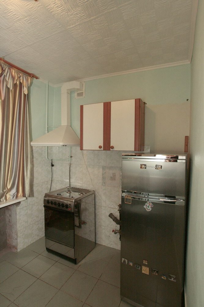

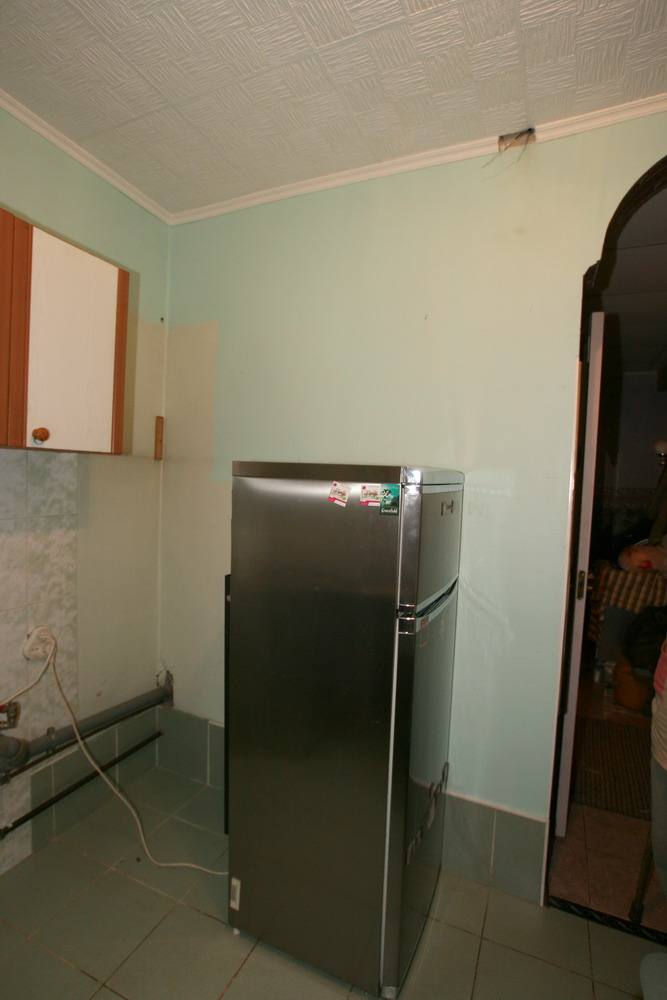

Решила открыть отдельную тему. Небольшой отчёт о первой кухне своими руками на чужой территории Такое название дала хозяйка. Образ кухни сложился в паре с ней. Что-то предлагала я, что-то она. Самым первым и основным пожеланием был цвет и фотофасад. Потом удобство, функциональность и максимальное использование пространства, которого, увы, всего чуть больше 5 м2. И было пожелание иметь барную стойку, как дополнение к небольшому обеденному столу.
После прорисовки проекта в ПРО100, он был полностью просчитан в Woody 2.0 Потом заказ распила, фасадов МДФ (эмаль глянец с металликом), фасадов из алюминия, покупка фурнитуры, аксессуаров (в основном всё заказано в "МДМ", часть в "Amix")...Поиски фирмы для печати фото. Шкафчики и тумбы собирались с мужем в паре дома. Потом готовыми отвезены на квартиру к заказчице. Процесс установки оказался настолько долгим и непростым, что за подобное ещё вряд ли возьмусь Причин несколько. Одна из главных: ужасная геометрия стен, которую я не смогла измерить (угол был завешан старой мебелью. Левый угол был изуродован аппендиксом из газовых труб и стояка. Заниматься вызовом горгаза, чтобы перенести трубы, хозяйка не захотела. Но во время монтажа всё же пришлось приглашать специалиста, чтобы один из отростков срезать и газ.шланг пропустить в углу. Ну и хватало всяких разных непредвиденных моментов (например, потребовалось усилить устойчивость стола)

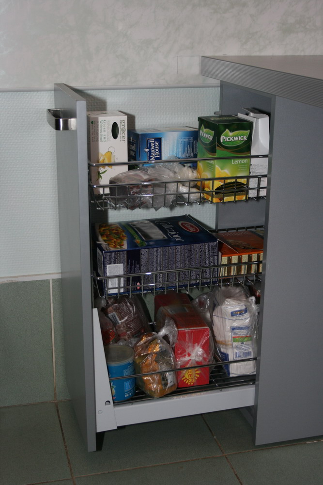

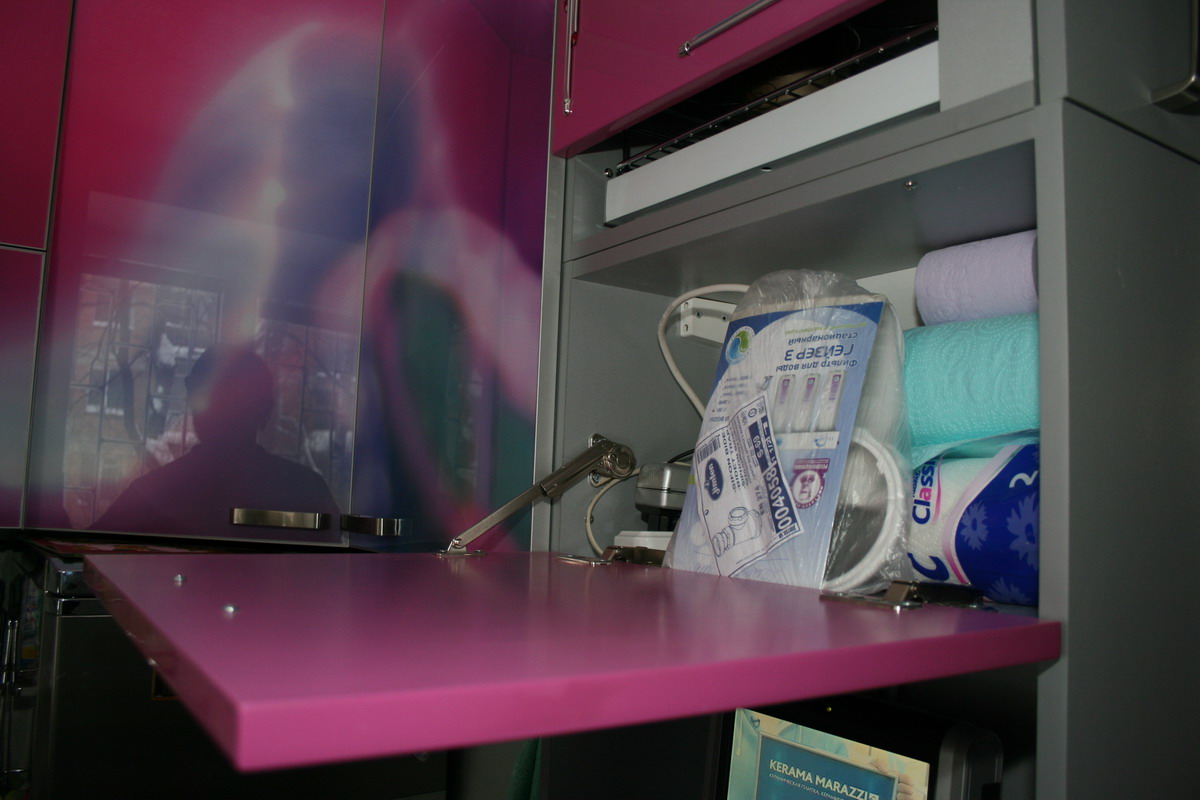

Продолжу... Под обеденным столм решили встроить трёхярусную корзину. Корзина для фасада 300 мм вписалась в корпус 220мм. Сидящим совершенно не мешает. Угловой шкаф имеет переход с 330мм на 200 мм. При этом я сделала его по глубине больше соседних на 7мм, т.е. 337*207мм (то по боковушкам) Прибавка 7мм оказалась совершенно оправданной. Мне очень понравилось, как встали фасады всех соседних шкафов. Никакого зрительного перепада по глубине после навешивания фасадов не произошло. Это тем более пригодилось, так как на них и была сделана фотопечать. Сам он 580*660. Всё остальное по правой стене имеет глубину 200мм (без фасадов). Вытяжка встроеная. Гофра внутри закрыта кожухом. Вход и выход гофры смещён, поэтому кожух закрывает не только центральную часть шкафа, но и правую тоже. Сушка. В ней я использовала специальный профиль для соединения боковин Очень вОвремя на форуме кто-то о нём спросил. По моей просьбе сделали заказ и сейчас я дкмаю его можно приобрети у нас в Питере не ожидая привоза. Вещь очень полезная. Прекрасно установился. только следующий раз я постараюсь под него заказать присадку. Геморно это делать самим.

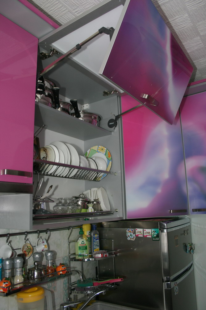

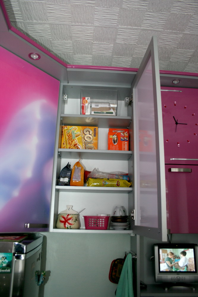

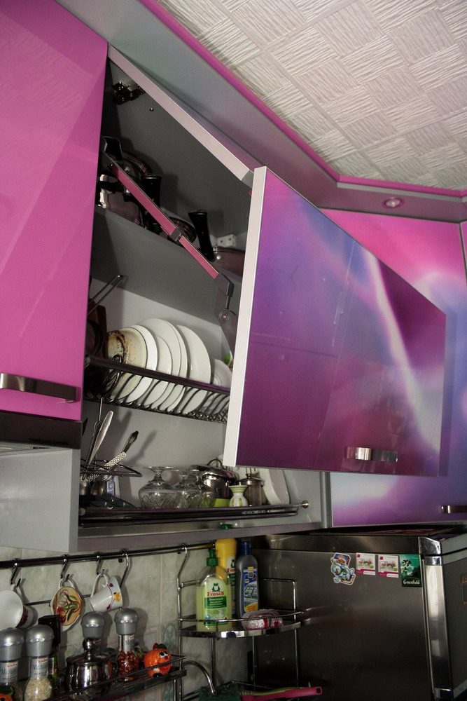

В сушке поставлен Aventos HF Шикарная штука (действительно "Мерседес" Ставили первый раз, и прекрасно хватило описания. Боялись только , что не сможнм подобрать нужные усилители. И даже заранее договорилась в офисе, что смогу его поменять на более мощный. Купила самый слабый. Сделала предварительный расчёт веса своего фасада из двух частей (чуть больше 4кг- алюминий+оргстекло. Размер 800*900) При сборке ещё не стояло оргстекло, и одна рамка не хотела фиксироваться. Но потом уже после вклеивания стекла всё прекрасно заработало. Видно на фото. Фасады зависают на любой высоте. И, если его отпустить на уровне своего лица, он плавно стыкуется о шкафом

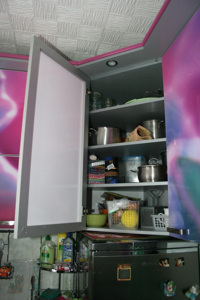

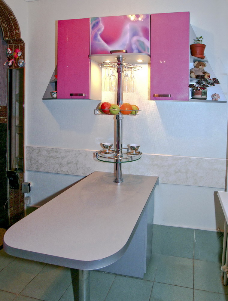

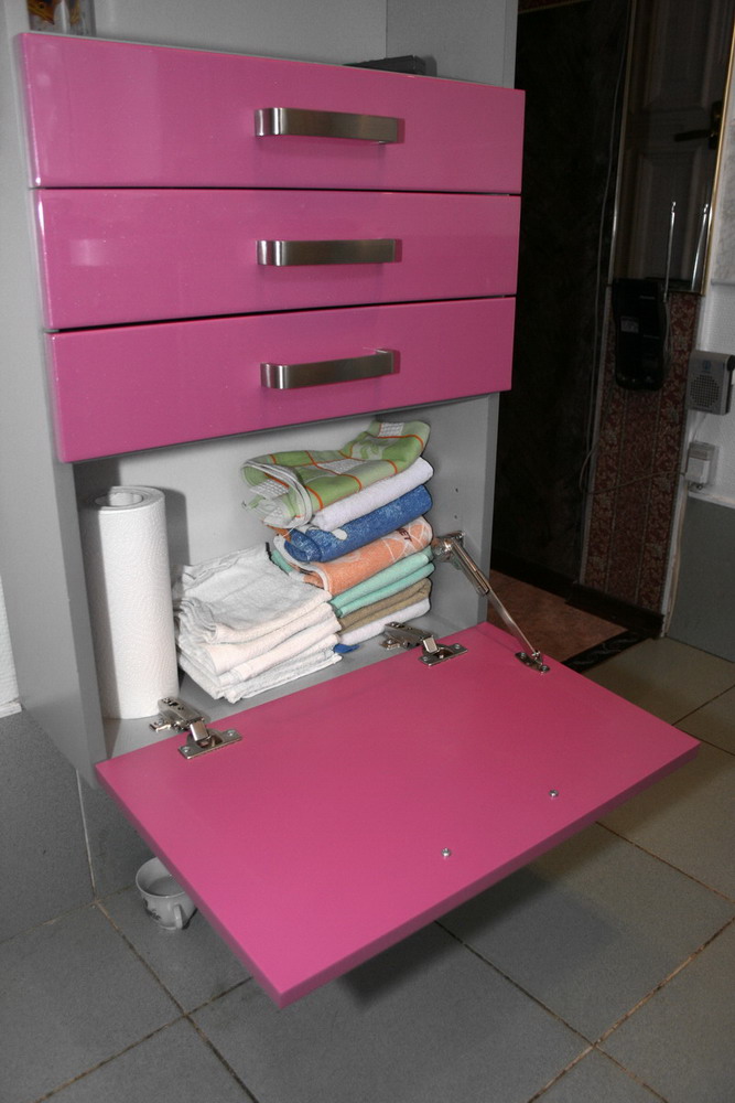

Пенал. Состоит из двух частей. Не знаю, но почему-то решила проектировать именно так. В верхней встроена бутылочница шириной 160мм (занимает всю глубину пенала). В нижней два отделения с откидными фасадами и 3 ящичка. Для боковин ящичков длиной 187мм заказывала фрезеровку под мининапаравляющие.

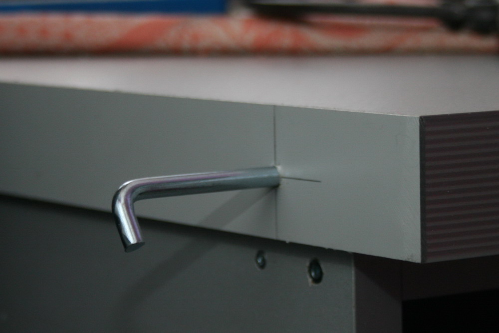

Столешница для стола была заказана вместе с основной в "Одиссее". Размер 600*1000. Для хозяйки оказался недостаточно устойчив (при перемещении она постоянно опирается всем телом на край стола) Мы предполагали, что устойчивость будет нормальная, но слегка ошиблись. Пришлось дополнительно его укреплять. Решили добавить две точки В виде двух штырей, вставленных в трубочки (в стене) Штыри сделали из костылей-саморезов , имеющих диаметр шейки 6мм. Место стыка со стеной укрепили ( очень мягкая) полосой ДСП. Просверлили два отверстия по 10мм диаметра и вбили туда по трубочке с внутренним диаметром 6,5мм. Стол стал очень устойчив.

blagovest написал :
Красиво.
Мне очень понравилось.
2мамик_25, поздравляю с завершением! Мне все очень понравилось, впрочем, как и все ваши работы. Рисунок на фасадах - просто супер! Отлично смотрится. Очень понравился подвесной пенал, часы. Ну и вообще, все очень продуманно, ничего лишнего. И сама кухня производит впечатление очень дорогой дизайнерской "штучки".
Здорово! рука мастера, что еще скажешь?
Исполнение блестящее. во всех смыслах
Маленькое пространство использовано весьма рационально.
Я, как владелец, столь же небольшой кухни, вполне оценила.

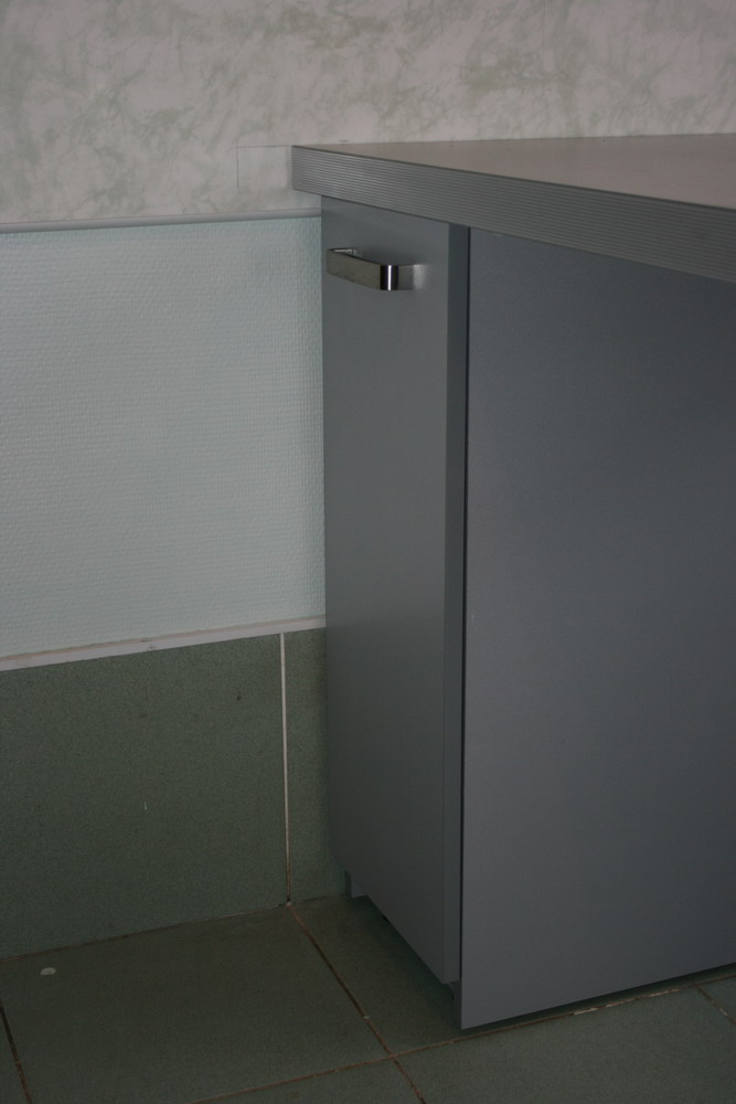

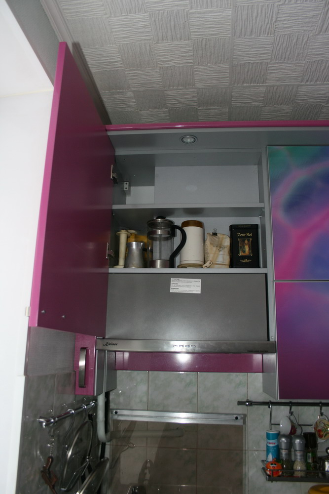

А что там слева за узкой панелью , где шкафчик над плитой?
Где еще так аккуратненько выбран уголок фасада под настенную плитку?
Плитка - дааа... на стенах, потолке, полу... впрочем не только плитка.
Впрочем, не нам там жить, а хозяйка рада, самое главное.
Мила написал :
Мила, спасибо за оценку наших с мужем трудов. Это просто фальшпанель, закрывающая зияющую щель с газовым стояком. А подпиливать пришлось всё из-за той же кривизны стен. Шкафчики сместились слегка
тупая блонди написал :
имзо, газовый кран)
Да, кран есть, но чуть выше. В эту щель рука не пролезет. Но открывать-закрывать кран можно через шкаф. В боковине и полке сделан слева специальный выпил .
Присоединяюсь к поздравлениям! Очень свежо-приятно посмотреть! Всё -таки, когда за дело берётся непрофессионал с фантазией (непрофи-это не в смысле дилетант, а человек, который на бутерброд зарабатывает другим, а из любви к искусству кухнями балуется), не связанный стандартами и шаблонами, то решения неординарны-взять хотя бы бутылочницу за часами, которая выезжает с торца!
Если мне позволит хозяйка темы быть откровенным, то я скажу... в принципе все хорошо, но мне не понятны цветовые решения верхних фасадов в сочетании с цветовой гаммой нижних и пола...Очень понравились часы, но их обрамление не в тему....
kayhah написал :
Да, пожалуйста. Я понимаю, что не всем понравятся некоторые, а может и все решения. Не раз читала на нашем форуме прямо противоположные мнения.
kayhah написал :
Эти решения были приняты не мной единолично, а вместе с хозяйкой. Пожелания были именно этого цвета и фото должно было дополнять его. Пол и фартук были вне обсуждения.
kayhah написал :
История появления часов это отдельная тема И в связи с некоторыми обстоятельствами потребовалось именно такое обрамление...
kayhah написал :
Очень не люблю серый цвет коробов

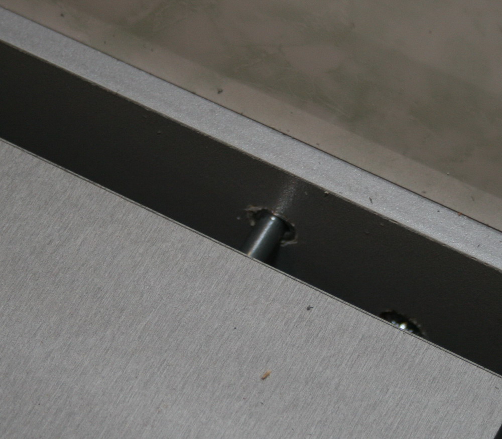

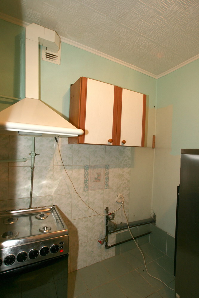

Можно я воспользуюсь случаем и задам дилетантский вопрос? Вот здесь трубы уже были подведены к мойке, поэтому место их "входа" в тумбу было известно заранее. А если бы их не было? Как проектируются тумбы под мойку в тех случаях, когда трубы ещё предстоит подводить? Делаются отверстия в боковине в нужном месте? Вроде не технологично - торцы отверстий неудобно заделывать, когда в них уже находятся трубы. Ставить со стороны труб укороченную стенку? Тоже вроде не рационально - лишняя щель получается. А если тумба с краю, как в данном случае? Хоть этой щели и не видно, но дополнительная дырка в тумбе совсем её не украшает, хотя бы изнутри. Как поступают в таком случае?
2Лида лучше всего трубы проложить внутри в стене (смотрите в теме сантехника полно примеров с фото), тогда нечего подрезать не надо. Если в стене невозможно, то за тумбами придется оставить технологическую щель, т.е. сами тумбы сделать короче на ~70мм + навес ~10мм, тумба будет 520мм. Можно еще конечно проложить тумбы в цоколе, но мне кажется это никто не делает, некрасиво и грязно...
Лида написал :
Хороший вопрос. Вот буквально на него могу ответить, что закладываю в тумбе сразу эти неукрашающие отверстия, чтобы тумба встала плотно к стене. На фото место с выводом труб, есть размеры, которые учтены при расчёте.

Evgen10 написал :
Нет, стена отпадает. Хотелось бы как-то так исхитриться, чтобы трубы проходили только через соответствующие их положению дырочки (как у Мамика).
мамик_25 написал :
Само наличие отверстий вполне естественно, но очень уж хочется свести их общую площадь к минимуму. Пока пришла к такой технологии (теоретически ): тумбу делать цельную, ставить её вплотную к стене, затем звать сантехника, вместе с ним решить, где будут проходить трубы, наметить соответствующие отверстия, проделать их, обработать и только тогда опять звать сантехника и протаскивать трубы в проделанные отверстия. Как-то так. Но я надеялась, что есть какое-то фурнитурно-классическое решение вроде перегородки с заготовленными местами под различные отверстия (как в мойках, скажем, или в системных блоках), рассчитанной на все возможные варианты. Понадобилось отверстие - выбиваешь заглушку в нужном месте - и порядок. Странно, что до сих пор ничего подобного не придумали

Мне кажется это усложение лишним. Вырезать отверстия в боковине до сборки или в процессе её и забыть
Лида написал :
как-то вы усложняете задачу. Просто выпил под трубу в процессе сборки-и всё. В лучшем случае -промазать герметиком, краской или парафином, боюсь что для кромкования геометрия выпилов окажется слишком сложной. По этой же причине в кромковании могут отказать на производстве, если выпил захотите сделать у них. Надо понимать, что это необходимое технологическое отверстие и при его наличии от отсутсвия эстетики ещё никто не умирал
Лида написал :
Цитата:
Сообщение от мамик_25
Дык места будущих отверстий заранее неизвестны
Почему не известны? Если у вас известно положение тумбы и смесителя, берите центры смесителя и слива, то на этих оях и будут отверстия. Снизу сами решаете сколько обычно 550-650 мм для воды, 300-500 для калины. Под калину два отверстия обычно - мойка большое 40-50мм и ПМ или стиралка - маленькое 32-40мм, для воды три в ряд через 150-200мм - 2 для семсителя и 1для ПМ или фильтра или стиралки и т.п. Вот к примеру так все должно быть
Потому что сейчас трубы расположены не так, как хочется в проектируемой кухне. Расстояние от мойки до стены, в которые уходят трубы, будет около полутора метров. То есть трубы будут идти с поворотами: сначала к стене, потом вдоль стены, потом по перпендикулярной стене до разводки. При этом слив, как я понимаю, должен идти под каким-то уклоном, который, видимо, будет рассчитываться сантехником по месту дислокации. Поэтому заранее определить, в каком месте слив будет выходить из тумбы, я уж точно не смогу. С подводкой воды, наверное, проще, но и там, наверняка, есть какие-то нюансы. Поэтому у меня вся последовательность действий никак и не сложится в голове - я хочу как-то ухитриться модернизировать работающую кухню: заранее подготовить тумбу с мойкой, а потом одним махом демонтировать старую мойку, провести трубы и подключить новую. Но здесь всё это вряд ли стоит обсуждать, не хочется отвлекать внимание от главной героини топика

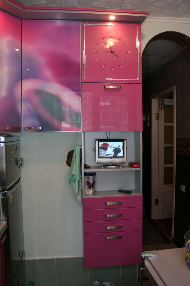

мамик_25 написал :
А я уже вроде как отказался от Aventos HF,
но все равно хочется ....
Мне на на первый взгляд показалось что - высота шкафа с сушкой 90 см
и ассиметричный фасад
У Вас не остались размеры
1) Высота сушки
2) Высота верхнего уровня шкафов
3) Вес собственно фасадов сушки
они у Вас понятно что шириной 90 см
4) Расстояние от пола до ручки в самом верхнем положении
Это я уже поняла. Над самой разводкой даже думать не пытаюсь и мужу не поручу - пусть специалист этим занимается. Посмотрела на фотографии - там есть нечто похожее на то, что нужно мне. Правда, со штроблением, но это не принципиально. В тему сантехники придётся заглянуть, конечно, когда дойдёт до дела. Но с тумбой у меня пока чёткой позиции нет.
Ильяс, спасибо Мне очень приятно. Почему не осталось. Все данные есть, это же мой проект
Фасады ассиметричны. Самый крайний возможный вариант 505мм и 386мм. Большую разницу не позволяют рычаги. Консультировалась у менеджеров фирмы "Гинис", торгующей Blum
высота-900мм
2.Верхний уровень начинается на высоте 1460мм (860мм +фартук 600мм)
3.Вес подсчитывала теоретически перед покупкой Авентоса . ~4,3кг Практика показала, подъёмник выбран правильно (у меня самый слабый Aventos HF 11) Фиксируется изумительно Ширина шкафа 800мм
4.Самое верхнее не догадалась померить Но расчётным методом можно прикинуть... ~1970---1980мм На фото самая верхняя точка. У нас выше козырёк мешает. А вообще открывание на 110гр.
мамик_25 написал :
у меня высота получится 1970 - 60 + 100 = 2010 --- 2020
т.е. высота шкафа 1000 /700+300/ а нижний уровень 1400
получится верхний уровень чуть выше /на 40мм /
т.е все-таки надо aventos ставить
спасибо за информацию
и еще один вопрос сколько остается свободного зазора на фасаде
после монтажа рычагов т.е. соответственно расстояние между рычагами

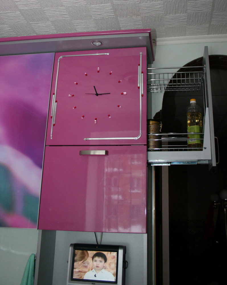

Спасибо за такой приятный и сложный проект! Да-да-да, именно сложный!!! Молодцы Вы с мужем, просчитать и отработать все "засады"!!! Идея с холодным шкафом под подоконником - браво!! Я мечтаю о таком, но не та конструкция дома....
Очень понравились часы!!! Не расскажите, как сделаны? Понравилась идея, хотелось бы понять, как закрепить механизм часовой...Я так понимаю, что "фасад" часиков может быть каким угодно...Если можно, расскажите, а уж фото - предел мечтаний!
А можно вопросик? Стеночка, "куда" открывается дверца холодильника смотрится как-то "голенько"...Не возникали идеи насчет этого?
Хороша кухня, оригинальна в своей фактуре и цвете.. Вы момлодец!
Вот если бы еще и помещение бы немного изменить!! А то потолок в пенопластике, вход в виде арки... Но это претензия не к Вам,а к хозяйке..
Еще раз спасибо за Вашу работу и за то. что делитесь опытом!
мамик_25 написал :
У меня получилось при фасаде 796мм остаётся ~ 720мм между рычагами
Спасибо за информацию , т.е то что нужно
-- у меня же идея-фикс и Aventos поставить и подъемную корзину вместить ,
а подъемные корзины которые нужны по ширине , надо заказывать
либо Hettich , либо Incoll , т.е. первоначально сделаю без них

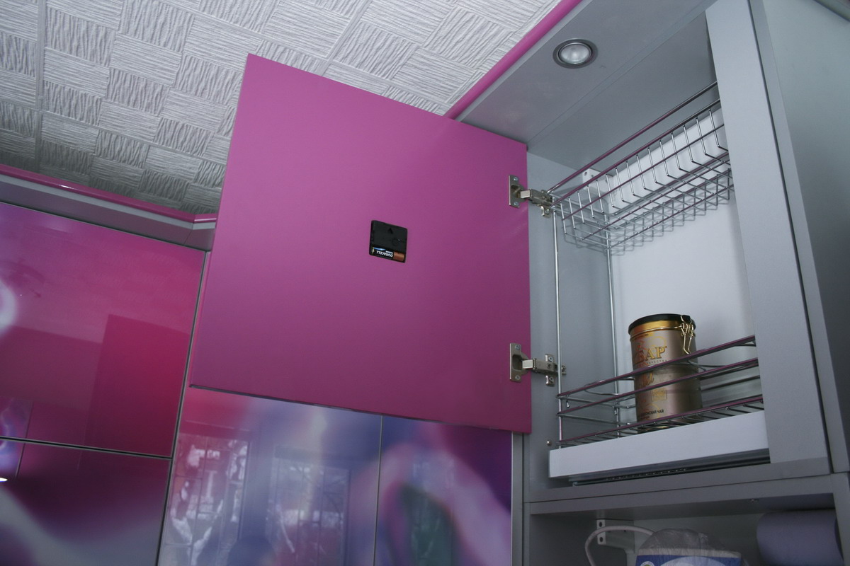

Татьяша написал :
Конечно любой. Хоть стекло. Под механизм нужно только сквозное отверстие. Мой механизм расчитан на основание толщиной 5мм (с прокладочкой) и 6мм (без прокладки) Поэтому под коробочку механизма фрезером сделали углубление, оставив те самые 6мм. Механизм закрепляется с лицевой стороны пластиковой гаечкой. Потом ставятся стрелки, батарейка и часы пойдут. Фото чего Вы хотите увидеть? Механизма? Вот схема Покупала здесь

Татьяша написал :
Не знаю, о чём хозяйка думала Я это вопрос не поднимала. То ли грязи не хотели, то ли делать некому, а нанимать дорого...
Я предложила хозяйке повесить зеркало между шкафчиками . У холодильника не думали... Сейчас представила. Как это будет смотреться, это же придётся и видеть собственное отражение без головы

мамик_25 написал :
Стоя - да. А сидя? Вообще это будет выглядеть как такой лаз в зазеркалье Есть ещё вариант фальш-фасада, но это скорее уменьшит помещение. Там в доме можно найти зеркало приличного размера, которое можно снять и перенести? Если на месте провести тестирование с приставленным зеркалом, будет понятно, насколько это хорошо или плохо и интересен ли такой вариант хозяйке.

мамик_25 написал :
Зеркало можно предложить попробовать.
Проблема в том, что любое декорирование в этом простенке будет конкурировать с яркой расцветкой фасадов - они центр притяжения взглядов. А так действительно есть ощущение нехватки чего-то. Не фартук же туда продлевать. И даже зеркальная плитка не пойдёт - на фоне остальной плитки она будет просто кричать! А зеркальное полотно не видно, его как бы и вовсе нет.

Вот подумалось, видимо нам, зрителям, это очень бросается в глаза и диссонирует. А хозяевам настолько привычна атмосфера, что они её просто не замечают, и их она не раздражает

мамик_25 написал :
Это уже так принято на этом форуме -- если новая мебель своими руками ,
то в обязательном порядке и новый интрерьер , это когда своими руками
и смиряешься со временным беспорядком - знаешь зависит только от тебя
и потихоньку копишь деньги - а у многих нет такой возможности
все и сразу - а может и привыкли
Моей теще сделали ванну ну довольно халтурно - хуже чем у меня
а они в восторге и мои заечания восприняли в штыки
