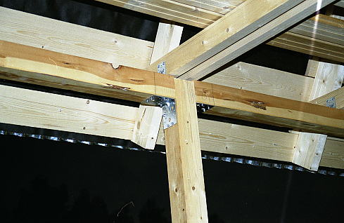

я тоже собираюсь металлические уголки использовать для крепления элементов.
Для обвязки есть толстый брус, который остался от строительства дома.
Но на снимках у вас настоящий домик получился, а не сарай с мастерской
2Auri У Вас элементы верхней обвязки лежат на металл. углах или все-таки на столбе?

Klausss написал :
Обвязка цельный брус, столбы в него врезаны и притянуты шурупами. Уголки поставил дополнительно для жесткости.

Auri написал :
Обвязка цельный брус...
Понял. А то на картинке.... не понятно.
Вообще с такими углами вроде как даже врезать не надо. Кто подскажет?
Klausss написал :
Да, вполе можно не врезать, еслиб не для себя любимого строил, то и сам бы не врезал
Я стропила к мауэрлату похожими фиксировал. Крепил саморезами (валялась коробка под ногами ). Из-за подвижек отлетели шляпки. Забил гвоздями. Держатся! Потом почитал, а они и советуют гвоздями бить. Но на картинках нет врезки. Я поэтому и спросил.
